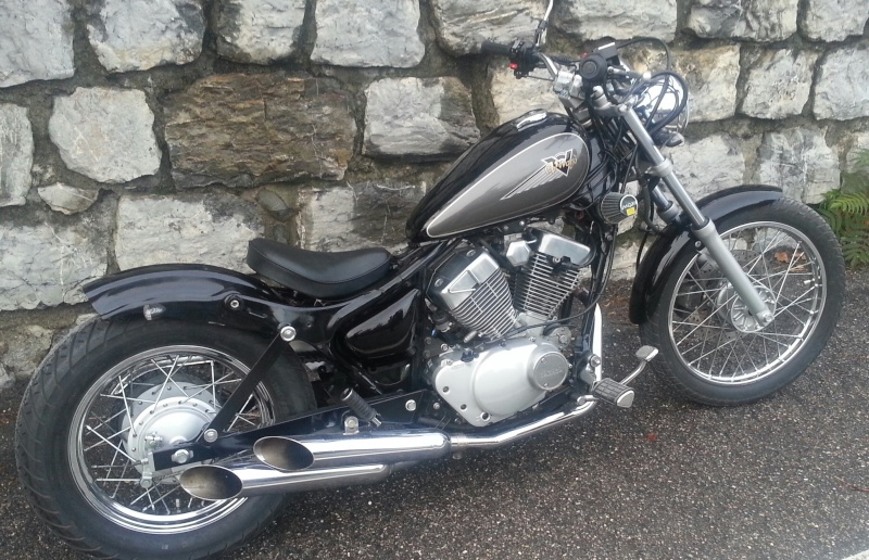

belle machine!!
 Sujet du message: Re: Petit bobber
MessagePublié: 20 Sep 2013, 20:24
Tu vas changer le guidon?Il lui va bien pourtant ce petit drag bar.

Merci tout le monde ça fait plaisir :D
Le guidon touche le réservoir :injure: et je veux que ça reste bas donc pas de risers de 10cm ou quoi :?

ben alors, on a plus de news?
avec quoi tu as fais tes struts et quels sont leurs entraxe?
parce moi j'aimerais m'en faire aussi
pour l'instant j'ai fais un essaie mais je trouve qu'ils sont moche...
MessagePublié: 04 Nov 2013, 15:34
Un bout de tube de 25mm avec 2 petits bouts de 30mm soudés en haut et en bas pour les entraxes en remettant tes silentblocs et c'est impec.Ca fait quand meme plus joli qu'une barre de fer plate.
c'est clair, là c'est un gabarit que j'ai fait, je ne roule pas comme ça!
Je pense que je j'ai me tourner vers des amortos style shadows
car pas équipé pour me faire autre chose.
merci à toi!

Eh non plus de news ... plus du tout le temps ni la place de m'en occuper :triste2:
Pour les struts, j'suis parti d'une barre de 22mm, j'ai aplati les extrémités à l'étau et ensuite arrondi les angles.
