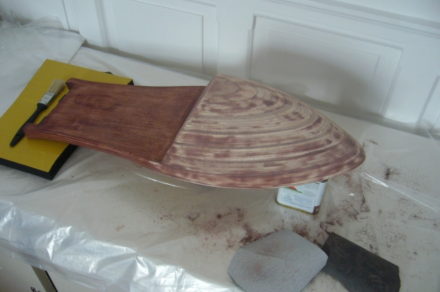

Jour de pelleteuse ! :)
Forme de la coque finalisée (plus haute et plus longue, juste un poil...)
Depuis: eau salée, séchage, ponçage, teinte, ponçage, teinte, ponçage, teinte, etc...... :dodo:
Premier essai
...loupé...trop clair....à travailler encore...

Par contre pourquoi eau salée?? Ça fait quoi au contreplaqué?
Rien, que dalle, nada...

C'est un truc qui m'a été conseillé par deux pros (un ébéniste et un luthier...)...si j'ai compris, humecter le bois (c'est pas spécifique au contre plaqué) à l'eau salé, ça fait "remonter" les fibres, ça lui hérisse les poils en quelques sorte (en effet au toucher le bois est bien + rugueux)...du coup quand tu ponce derrière, tu obtiens une surface encore + lisse et douce, ce qui est déterminant pour la qualité du vernis...(comme pour la peinture, la prépa c'est 90 % du truc)...

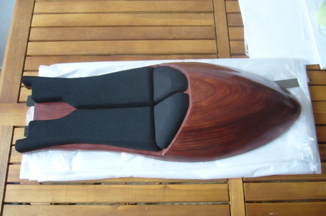

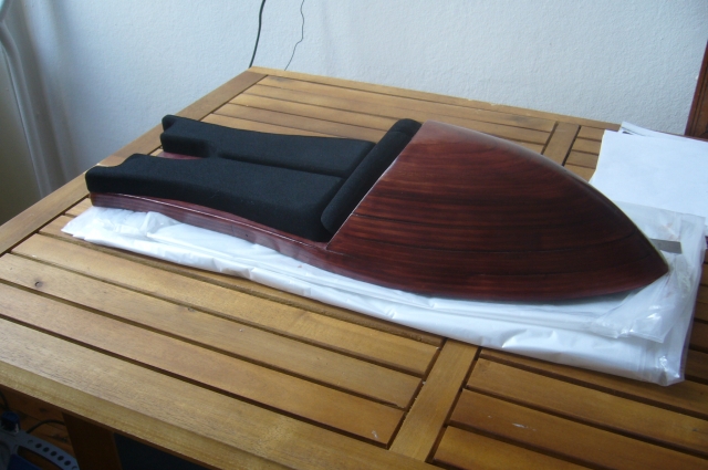

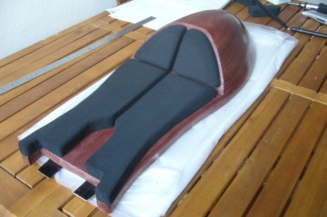

Valà, garni et fini ...
Plus qu'à poser sur la meule... :)
