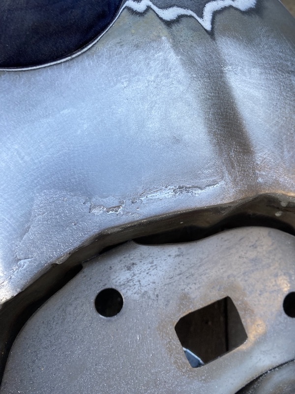

Du coup une fois le réservoir étanche, il a fallu s'occuper de la finition esthétique!
Après avoir potassé un peu, j'ai décidé de m'essayer à l'étamage.
Ponçage du réservoir :
Et on commence donc par étaler une pâte décapante sur les zones qu'on veut étamer pour assurer une bonne accroche de l'étain par la suite :
Il faut chauffer cette pâte au décapeur thermique ou comme moi au chalumeau.
Une fois suffisamment chaude, elle change d'aspect en devenant brillante.
Il faut essuyer le surplus avec un chiffon tant qu'elle est chaude.
On obtient ça :
Ensuite on fond une baguette d'étain au chalumeau, la difficulté est de trouver la bonne température : pas assez chaud on peut pas l'étaler sans faire de gros pâtés et trop chaud il coule tout seul :mur:
On l'étale et on le lisse comme on peut :pain: avec un morceau de bois tant qu'il est suffisamment chaud
Note pour plus tard : mieux vaut en mettre plus que pas assez ;)
On obtient ça :
Après un bon coup de ponceuse orbitale j'ai obtenu ça :
C'est mieux mais pas parfait :
Du coup j'ai dû réitérer la manip une seconde fois...
Et vu que le résultat était toujours pas parfait, j'ai décidé de m'essayer aussi au mastic de finition.
Après un coup de ponçage du mastic j'ai obtenu ça :
C'est déjà beaucoup mieux au visuel et au toucher :) :) :)

Tes un fou Seb c'est n'importe quoi :pain:
Nan sérieux un taf de malade j'ai du prendre un Doliprane pourtant je ne fais que regarder :pain:

C'est cool de s'essayer à autre chose, sortir de sa zone de confort, bravo mec !
J'avais vu des vidéos où des vieux (vieux parce que c'est eux qui savent faire) retapent des carrosseries de vielles américaines à l'étain, c'est tout un art, souvent ils chargent pas mal et après ils "sculptent" les formes à la râpe, lime, papier...
Merci!
Effectivement j’ai regardé pas mal de vidéos d’anciens qui retapent comme ça les carrosseries,un truc de puriste apparemment :pain:
 Sujet du message: Re: SPEED MR 2K23
MessagePublié: 21 Oct 2022, 13:12
Pas facile l'étamage. Il faut un sacré coup de main pour faire du travail nickel.
Bien joué pour une première je trouve.

ROOOOO sacré boulot !!! c'est top franchement, seul truc, perso je regarde un peu le compte tour / compteur , voyants mais effectivement en piste cest rare, (ligne droite)
quand je vois tout se quil faut faire, chapeau monsieur ! Etamer cest dingue , j'adore perso mais cest franchement pas simple, faut un sacré coup de main .

Ah si, le réservoir quasiment fini, j'ai passé quelques couches d'apprêt garnissant en ponçant à chaque fois.
Le résultat me paraît correct, à valider au moment de la peinture.
Evidemment j'ai prévu de faire un traitement Restom dedans hein ;)
