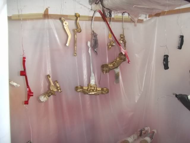

today is the day!
aujourd'hui 1ere jour pour le vernis
moteur+cadre, pour après continuer a vernir des autres pièces et commencer a remonter la SD
aucun idée pour l numero de couches, 2 ou 3..........

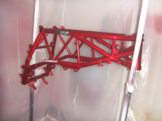

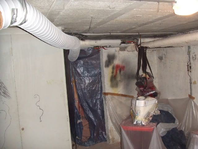

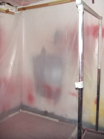

2 heure après , la cabine d peinture est prêt,
4m carres
avec extraction bien sure
bâche plastique par toute et nettoyage des supports
nouvel combi peintre
je espère q ça va aller pour échapper a la poussière
c,est parti, gaaaaaaaaaaaaaaaz!

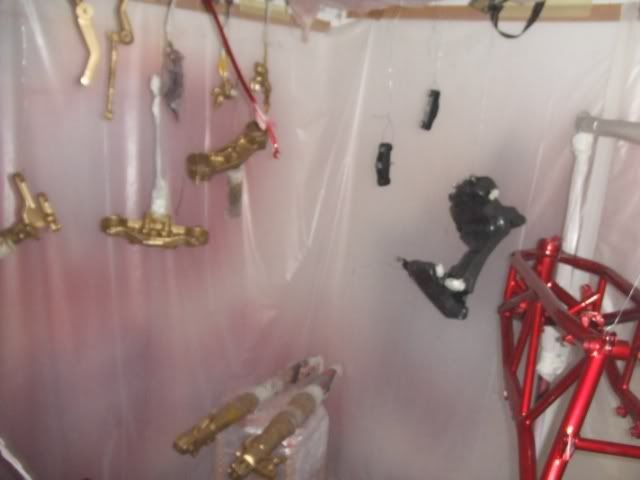

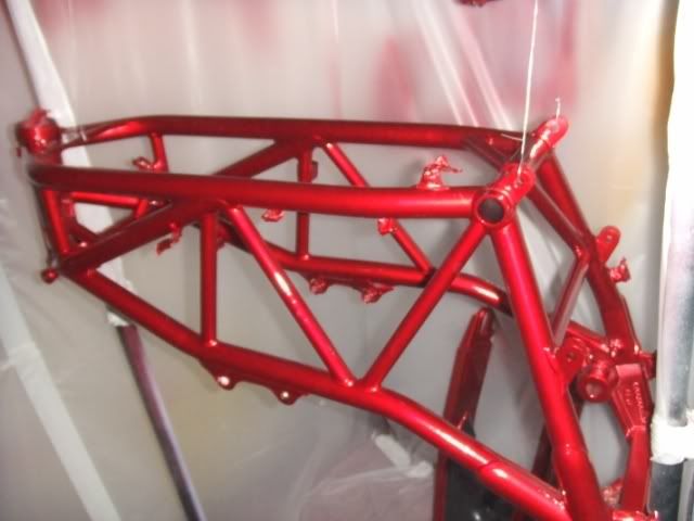

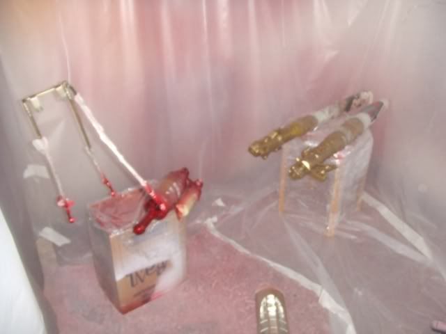

échapper a la poussière, plastic a gogo!

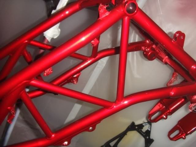

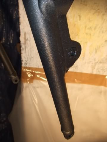

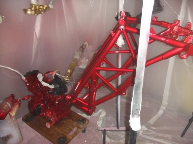

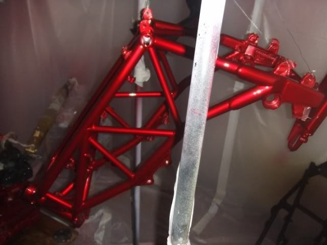

cadre, 1ere couche vernis
1ere couche vernis moteur
avec des petites goutes, ehhhhh oui c,est ça d,être débutant
je cache rien, défauts je faite.....

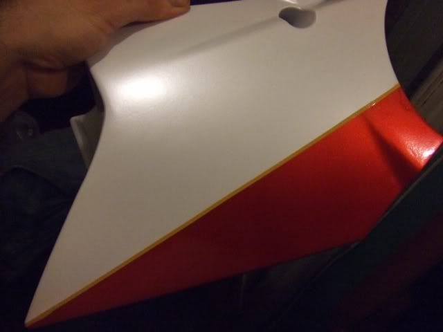

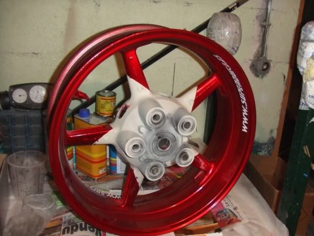

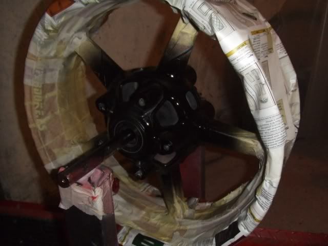

jantes, manque le noir brillant
l 3 derniers jours je bosse environ 8h..............

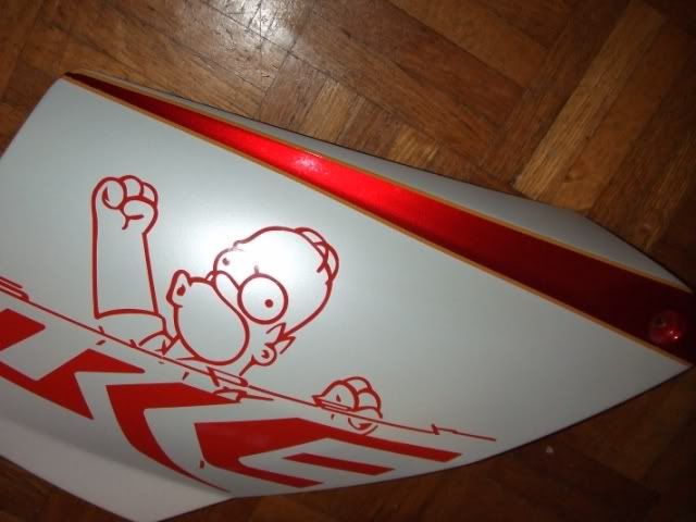

 Sujet du message: Debut pinstriping
MessagePublié: 13 Avr 2009, 21:05

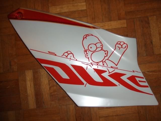

Debut pinstriping

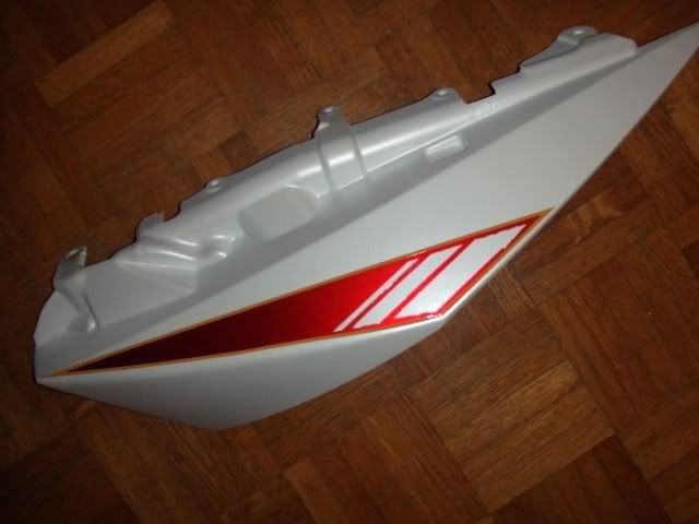

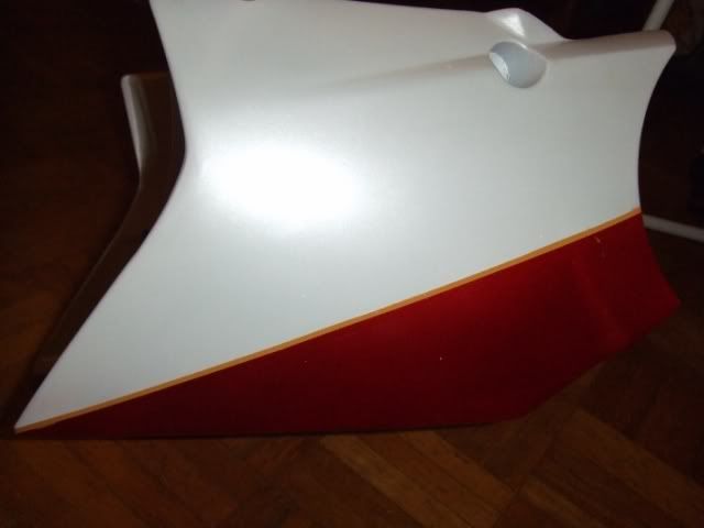

pinstriping, des erreurs q je commence a fixer
simplement:

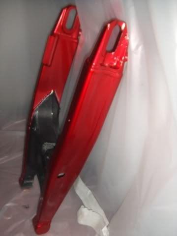

merci, courage je besoin......3h de travail et meme pas la moite de pièces!
1ere couche
un fois sèche, poncer et 2eme couche

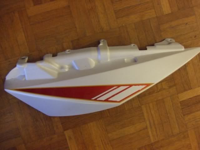

MessagePublié: 18 Avr 2009, 01:15

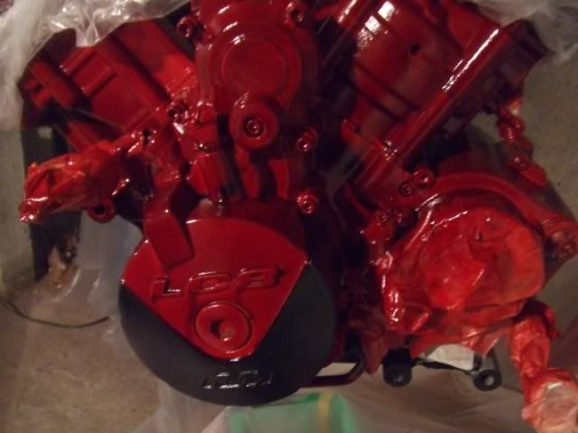

cadre+moteur+vernis 3 couches, finis!
je peut commencer a remonter au même temps q je continue avec la peinture yuhuuuuu!
jantes
