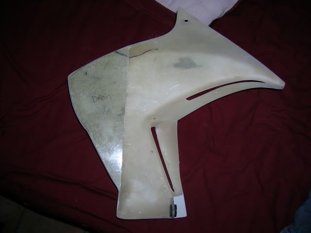

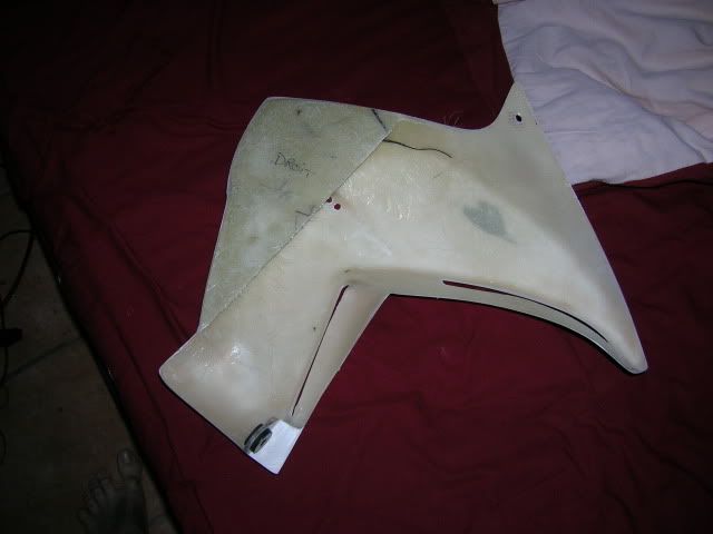

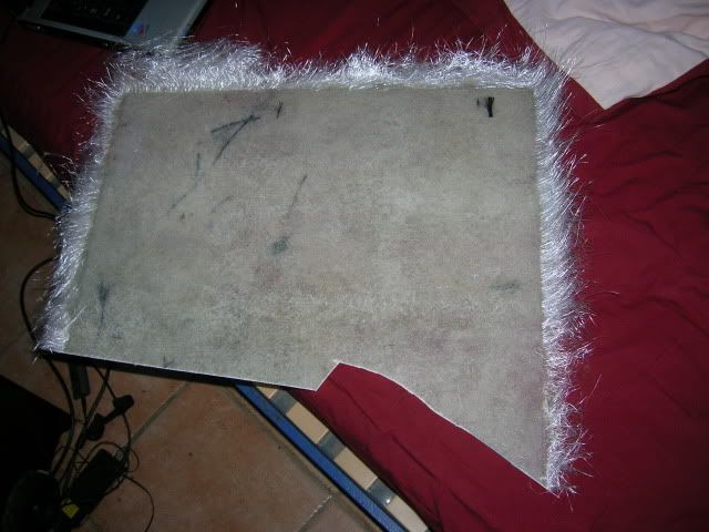

préparation des écopes:
fabrication de la plaque en fibre et résine sur une plaque en verre
puis découpe des caches
mis en place des caches grâce a du scotch et stratification par l intérieur des écopes
ensuite sa sera ponçage, une passe de sinto et apret pour voir les derniers défauts du taf encore :lol: :lol: :lol:

tu as rajouté un plaque en dedans de l'ecope?
pour faire quoi?
oui je suis curieux :pain:
MessagePublié: 03 Juin 2009, 22:59
Messages: 190
pour que sa fasse plus propre quant on les vois de l intérieur c juste esthétique même si sa la rigidifie aussi

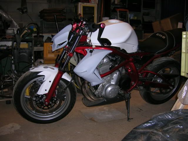

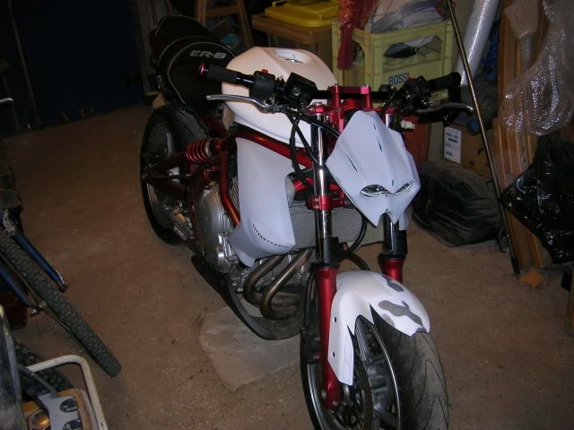

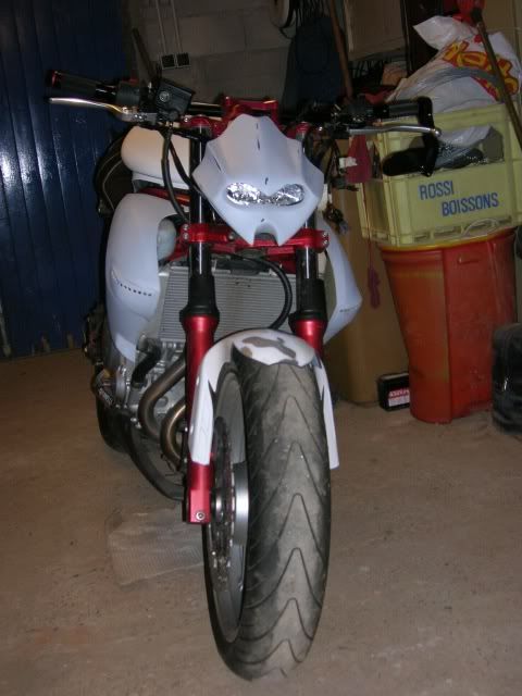

fabrication du support pour la tête de fourche et un petit montage a blanc pour se rendre compte un peu de se que sa va donné
