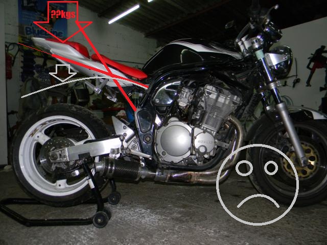

Je doit dire que j'y ai penser et j'ai trouver un moyen sympa de tester
j'ai demander a mon collegue de se mettre au guidon de la moto
j'ai mis mes deux pieds joints au bout de la boucle et j'ai sauter comme un porchiowwww
Ca bouge pas d'un poil !!!
Vieux motard que jamais hein !
 Sujet du message: Re: SBR6 fight moi la mémé
MessagePublié: 19 Déc 2010, 12:56
s'est pas comme ça qu'on peu voir, quand on roule, la vitesse, la route etc etc............. exerce tous le temps des contraintes, une grosse accel à 2 c'est un truc de fou, les G qu'on se prend, sans compter la motricité qui arrache tout au sol. En une fois on ne peut pas le voir, s'est à l'usage.
Je suis d'avis que quand on essayer de faire quelque chose de minimaliste, ce qui est possible, il faut pas hésiter à acheter de l'acier qui s'y prête . En se renseignant sur quel type d'acier utiliser, suffisamment doux mais pas trop pour casser, de plus ça coute pas beaucoup plus cher.
Si non placer des renforts ou il faut et trouver une solution alliant l'esthétique et la solidité .
Il faut mieux avoir des renforts, beau, visible, utile et bien fait que d'avoir un doute ou une crainte., s'est juste mon avis.
Pour l'alignement de la coque, perso je la trouve à la bonne place, par contre j'adhère pas du tout sur le silencieux.
MessagePublié: 19 Déc 2010, 13:09
Inscrit le: 06 Nov 2010, 19:45
Messages: 159
Localisation: a coté de mon poste a souder
Sache que pour l'acier utilisé j'ai ete le chercher chez un professionnel et que je lui ai demander conseil avant de choisir le bon tube.
J'ai pas poster de photo de la boucle encore donc je pense qu'on en reparlera aprés :)) :)) :))
mais l'épaisseur du tube et consequente et résiste super bien a la torsion...
En demontant tout ca je ferai des photos de la ba et et je la laisserai a poil pour qu'on voit bien les angles ;) ;) ;) ;) ;) ;) ;)
MessagePublié: 19 Déc 2010, 13:11
ce style de batit se prete au monocoque trop dangereux sinon !! quand on a pas etudier la question de plus le bandit a un cadre acier ce qui facilite largement la realisation de beau batit ( sado mario.....)!! et a voir les soudures il n'y a pas grand chose en penetration de la soudure moi je dis halte !
MessagePublié: 19 Déc 2010, 13:15
Messages: 159
Merci de vos avis messieurs :-)
Je vous post bientot des photos du bati , on y verra plus clair avec d'avantages de photos pour pouvoir discuter des soucis que pourrait rencontrer ma ba dans le temps
des avis sans regard sur le probleme par lui même !!!!!!!! :shock:
MessagePublié: 19 Déc 2010, 13:20
c'est juste qu'on est habitué a tronçonner de la feraille ,qu'on connait les risques de casse ,les qualités de soudures , en meme temps j'ai bossé dix années a souder sur des wagons de 24 tonnes qui roulent a 160 a l heure , donc pas le droit a l'erreur
mais apres ceux sont juste des conseils ! ;)
MessagePublié: 19 Déc 2010, 13:25
Messages: 159
BIen sur et je prend :lol:
Mais je pense qu il vaudrait mieux que je vous post des photos et les questions qui vont avec avant qu'on en parle comme quelque chose qui
ne va pas tenir.
:triste2:
Voila !! pas de verdict avant le passage au bureau d'étude street monsters :pain: :pain: :pain: :pain: :pain: :pain: :pain: :pain: :pain:
