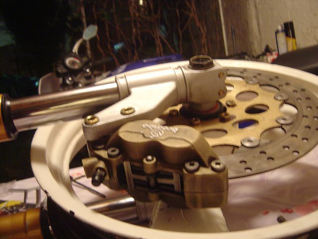

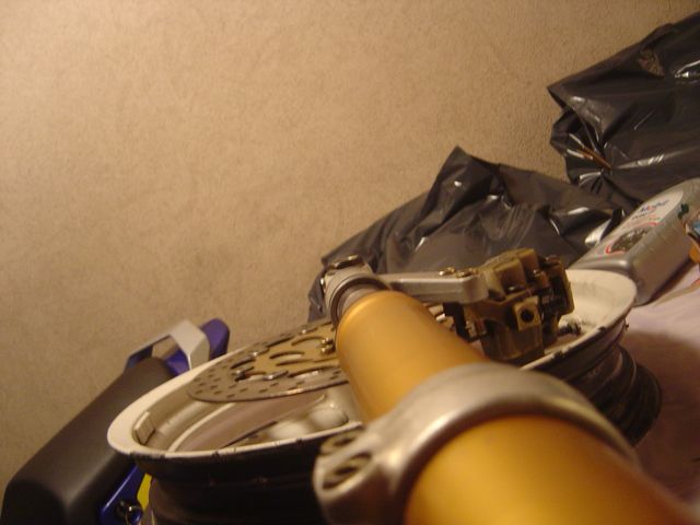

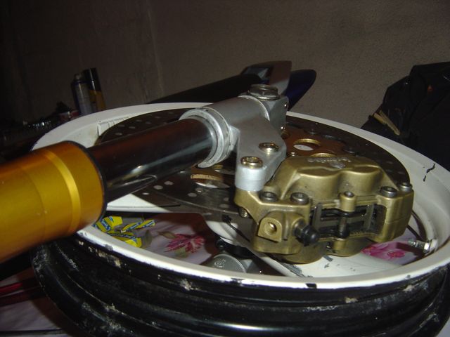

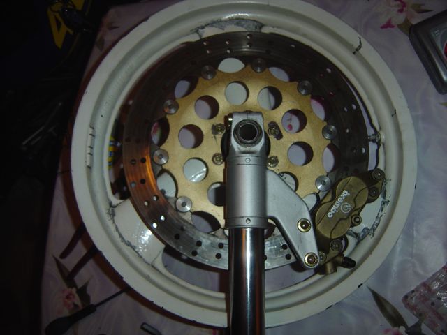

bon j'ai éssayer sur le fait que l'étrier de rs ressemblait énormément a celui de la cagiva et donc au niveau de l'étrier le filetage de l'étrier de rs est plus petit que celui de la cagiva , l'étrier aussi est moin large celui de rs que celui de cagiva , ensuite au niveau du disque je pense que ca doit etre kif kif, c'est du 320 je crois bien en éffet , apres sinon pour les té je saurais pas te dire vu que je connais pas les dimensions d'une rs125 mais si tu veux je peux prendre les dimensions de la cagiva ;)
bon voila quelques photos avec tout le systeme de frein monté ^^
Bon biensur le disque devra etre remplacer d'ici peu , le vendeur de l'étrier m'a donné le disque gratuitement , gentil de sa part :)
de rien :))) tu pourras quand même rouler un peu avec ;))

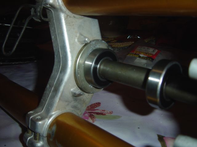

Par contre, sur la derniere photo je vois des roulements su la colonne, c'est ceux d'origine ou des que t'as trouvé ?

je suis aller a un concess de ducati/cagiva dans le 18e et ils m'en ont gentiment donné (des usagers) mais qui fonctionne térs bien et que j'ai bien néttoyer :)
maintenant a voir si ils passent ou pas .

bon j'ai pris les dimensions du roulement superieur , les dimensions sont de
45mm de diametre
dimensio ncagiva=
51mm de diametre exterieur et 27mm de diametre interne
en trotre le top serait de trouver des roulements de 27mm interne et 45mm externe , est-ce possible @_@
