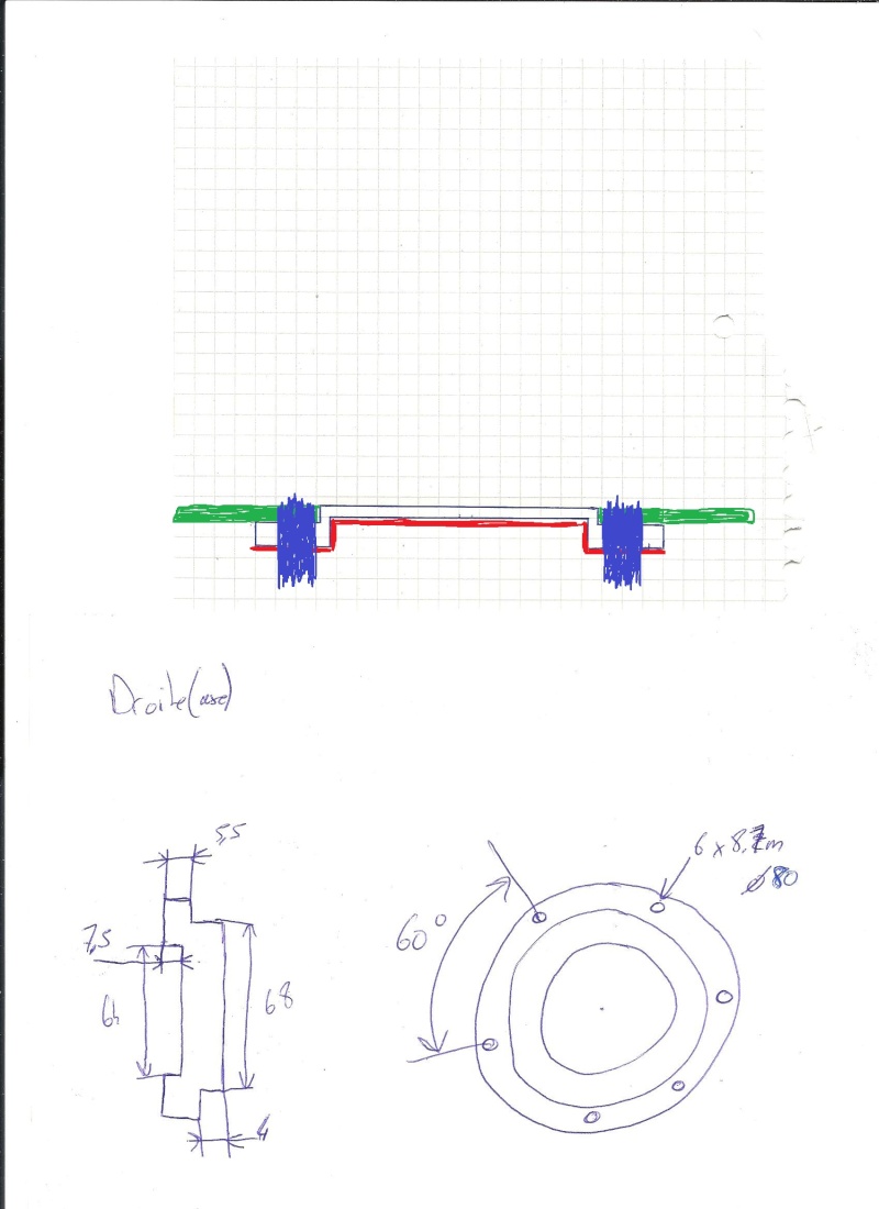

sinon cote bricole, je me suis fait plumer, 93e les plaquettes avant pour superduke !!!!!
mais mon centrage est bon, je vait scanner un plan pour les entretoises entaille reelle en un seul morceau, pour vous montrer que ca passe fin quand meme...... :cochon: :cochon:

49.90 la paire, donc 100e les 2, je paye 93.50, et il me dit, je t'ai fait 6% !!!! bel efforts dit donc, meme pas dit merci pour la peine !!! :injure:
sinon je vient de passer chez ktm, pour commander leurs banjos a la con, le vis de durite fait office vis de purge.......

en blanc, la calle d'un seul bloc, en rouge, l'appui sur la jante, en vert le disque(donc deporter de la jante), et en bleu les vis.
au passage pour les + observateurs, le diametre interieur des disques sera agrandit :diable:

Si tu agrandit ton diamétre intérieur de disque, va plus te rester grand chose quand méme :pain:
