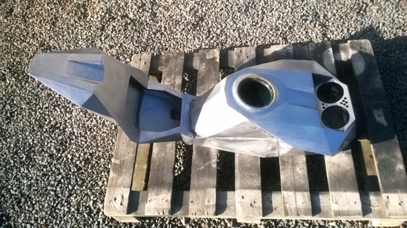

Meulage ponçage terminé pour cet élément :-) :
J'ai barbouillé du phosphatant pour tenter de limiter l'oxydation
le temps que je fasse les autres pièces... :fear: :

Ça va jamais rentrer dans ta rôtissoire à résé :pain: :pain:
MessagePublié: 20 Oct 2015, 13:53
Si, ça passe, je pourrais juste pas faire le tour...
ça n'empêchera pas de la mettre dans tous les sens ;)

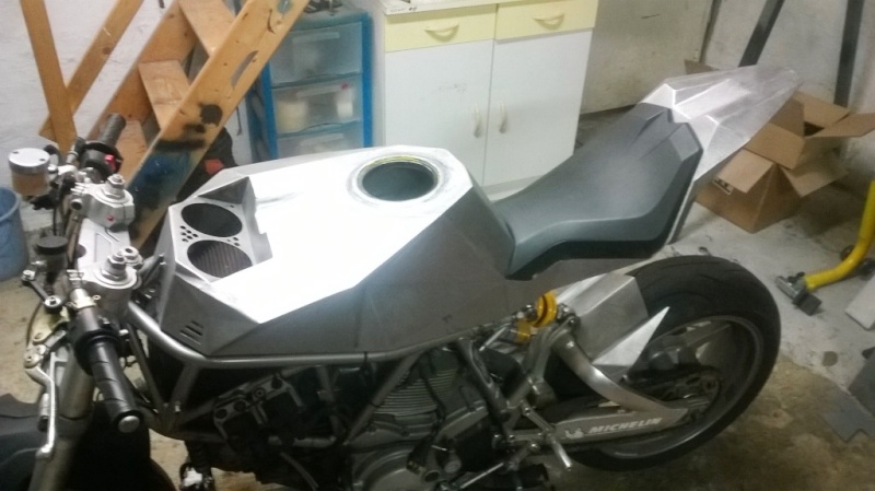

MessagePublié: 20 Oct 2015, 18:00
'tain je galère avec la fixation de la selle.... :angry:
En fait ça a déformé à la soudure...
Tout le cul est remonté. :confused:
La selle a du mal à rentrer maintenant... :triste2:
MessagePublié: 20 Oct 2015, 19:09
Bon... C'est arrangé....
Il a fallu que je fasse des rainures sous la selle pour l'assouplir... :lol:
Il reste quand même un leger jour sur l'arrière...
Du coup le cule est un peu plus relevé...
Bon à l'oeil faut le voir...
Mais à la règle c'est flagrant !
:love: :love: :pain: :pain:
MessagePublié: 20 Oct 2015, 19:12
Tu vas avoir trop d'appui sur l'arrière. Tu vas être en wheel tout le temps. :lol: :lol:
MessagePublié: 20 Oct 2015, 19:15
Wéééé... C'est pour ça que je le met en dessous en réalité ! :lol:
MessagePublié: 20 Oct 2015, 19:48
Un coup de décapeur thermique ça aide bien à ajuster les Supports de selles.
MessagePublié: 20 Oct 2015, 20:49
Messages: 788
Localisation: 73 Maurienne
Tu chauffes au décapeur au dessous et tu "formes" ta selle. ;)
MessagePublié: 20 Oct 2015, 21:03
Je te confirme que sur les photos ça ne se voit pas du tout
MessagePublié: 20 Oct 2015, 21:31
Je sais bien je deconnais. :ptdr:
