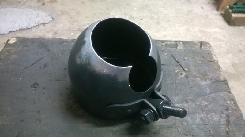

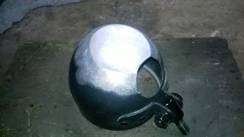

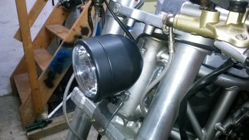

C'est confirmé le petit phare est un peu trop profond... :angry:
Du coup ptit boulot rigolo ce matin (j'avais pas encore fait...) :-)
Découpage :
Rebouchage :
Je gagne presque 2cm :
Et là c'est nickel : :dance:

Pas facile à souder ces petites épaisseurs, ça perce comme un rien, heureusement que c'était pas un alliage de merde impossible à souder... Tu l'as fait au TIG, je croyais que t'avais un MIG? Parce qu'au MIG ça me parait quasi impossible :?
Bon boulot en tout cas. ;)
