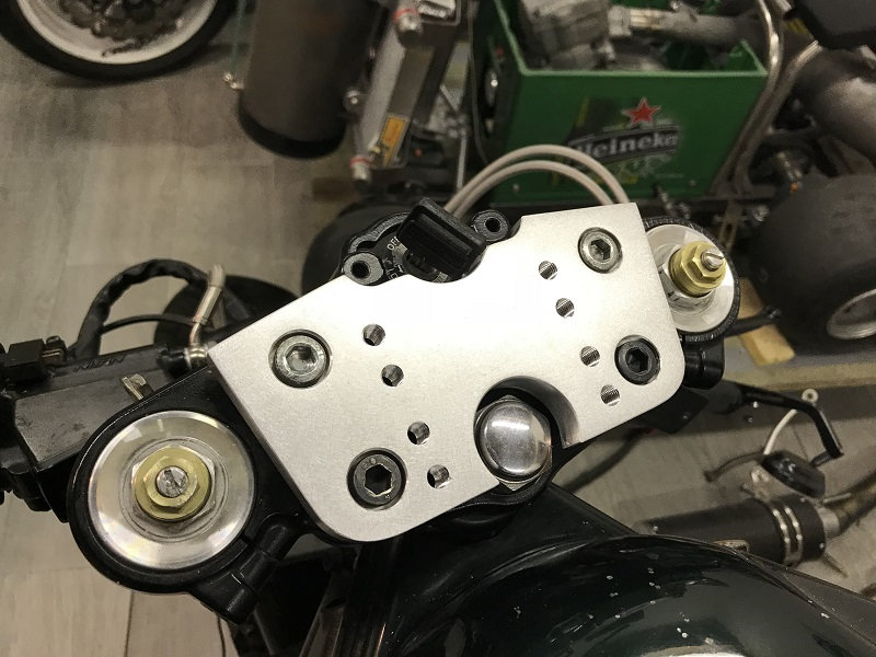

Elle va être michto cette platine guidon :dance: ,tu la mets au noir après??

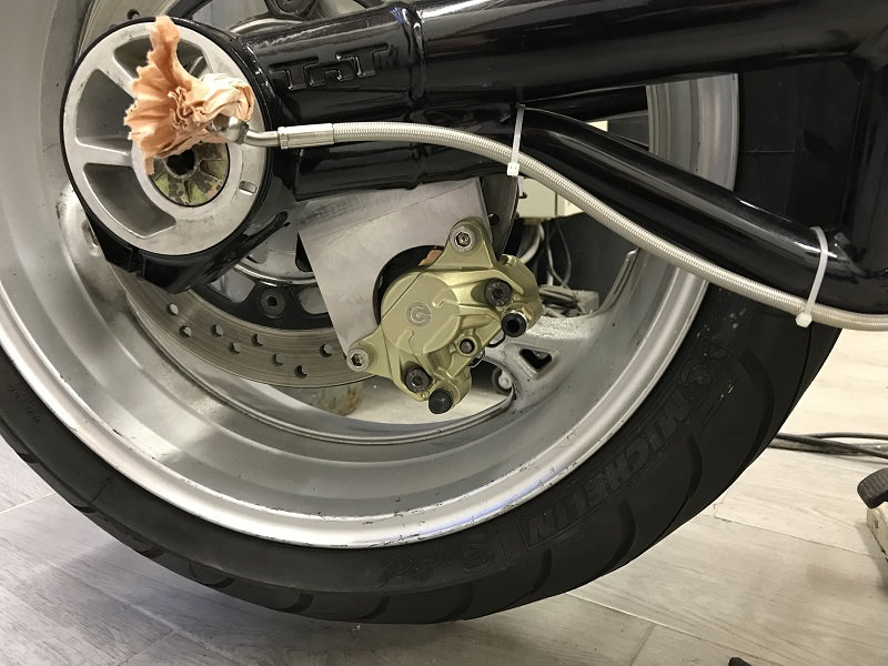

La tringlerie que t'as sorti est vraiment belle,faudrait que tu la montres à ton "usineur" qui t'a fait le support d'étrier :pain: bon en même temps si c'est gratuit :banana:
Oui, la platine sera peinte en noir une fois finie. ;)
Effectivement on a pas la même notion de la qualité lui et moi! :pain:

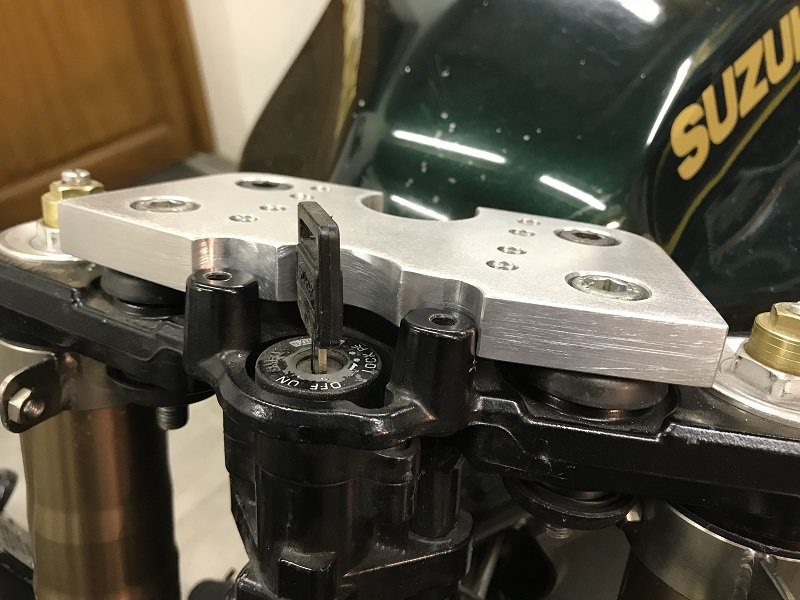

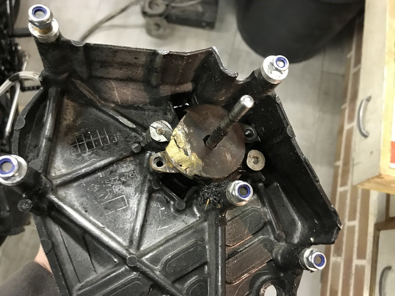

pour la photo 2 il y a une vis en moins sur le sélecteur au niveau du renvois de la tringlerie. beau taf pour la platine du té. l'usineur :vomi:
Bien vu!!!"Et c'est encore un militaire qui gagne une tringle à rideaux!!!!" #Coluche :pain: :pain:
:mains: :mains:
J'ai effectivement viré une des 2 vis et je l'ai remplacée par une goupille Mécanindus. c'est mieux visuellement.

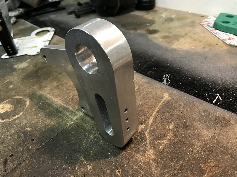

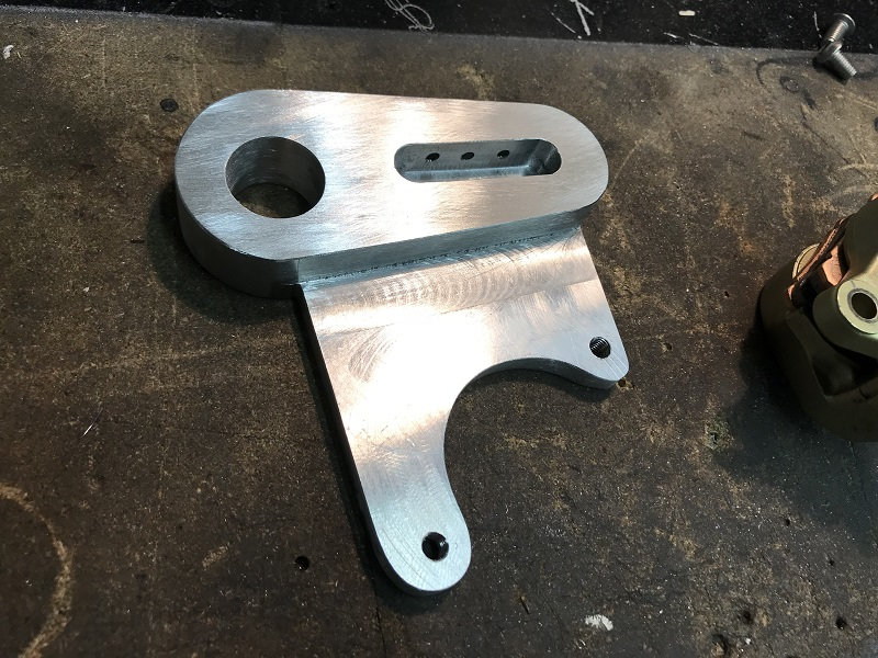

Bon j'ai fini ma platine, y aura plus qu'à la peindre! :banana:
Suis pas mécontent de moi pour une pièce fabriquée sans fraiseuse :pain: par un mec qui est pas usineur à plein temps :pain: :siffle: :siffle:
La platine fait super grosse sur les photos, surtout la partie basse, alors que j'ai suivi la forme des contours du té.
ça choque moins en vrai, je pense que le noir l'aidera à se faire discrète...
ça me va bien, j'aurais bien aimé l'alléger un peu visuellement mais sans fraiseuse... :triste2:

Respect, cest super joli...
 Sujet du message: Re: 12 Bandit one again!!!
MessagePublié: 03 Fév 2018, 15:30
Yes, très belle réalisation :-)
Effectivement en noir elle se fera plus discrète :-)

Pour la rendre plus discrète encore je l'aurais bien vu avec les angles supérieurs arrondis (comme tu l'as fais pour inférieurs ) . l'aspect pointu attire encore plus l’œil je trouve

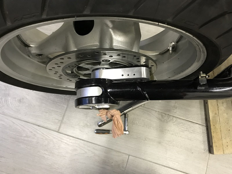

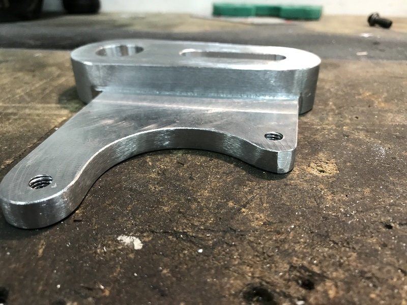

Aujourd'hui je me suis occupé de la "finition" de mon support d'étrier :siffle: :siffle: :siffle:
ça m' a pris l'après-midi mais je suis content, c'est finalement propre! :banana: :banana: :banana:

Nickel :pouce:

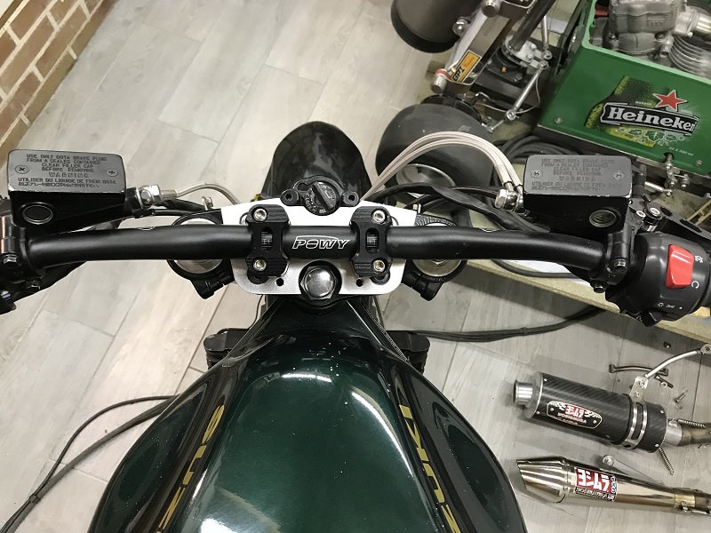

Sur ta platine pourquoi à tu fais deux position pour les pontets?? J'ai bien compris le rôle de la platine,mais je me demande pourquoi tu n'est pas parti d'une seule pièce, hormis peut être le coût.
MessagePublié: 03 Fév 2018, 21:51
Messages: 2736
Localisation: Gisors, 27.
Tout simplement pour pouvoir ajuster la position de conduite, 1 cm des fois ça peut faire toute la différence!! :cochon: :cochon: :siffle: :siffle: :pain: :pain:
Une seule pièce? :confused: Platine+pontets? Faut avoir une fraiseuse dans ce cas là....
Un jour quand j'aurai un peu de biff je ferai usiner un beau té sup taillé masse ;)

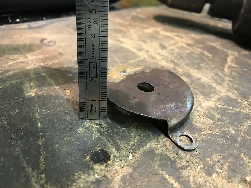

Besoin d'un p'tit coup de main de la part des possesseurs de B12....
Si monsieur D209 passe par là... :siffle: :siffle: au hasard... :siffle: :siffle:
J'ai commandé le kit joints pour mon récepteur d'embrayage mais la tôle de protection devant est morte, on l'avais déjà brasée mais elle est au bout de sa vie là... :mur:
Je la trouve nulle part cette pièce, du coup je vais en fabriquer une, il me faudrait juste cette côte svp :
Vu ma tronche de ma pièce, la mesure est trop aléatoire! :pain: ^
Je pense que ma pièce est complètement déformée, j'aimerais bien savoir à quoi elle ressemble quand elle est encore en bon état! :D
Merki d'avance!!!
