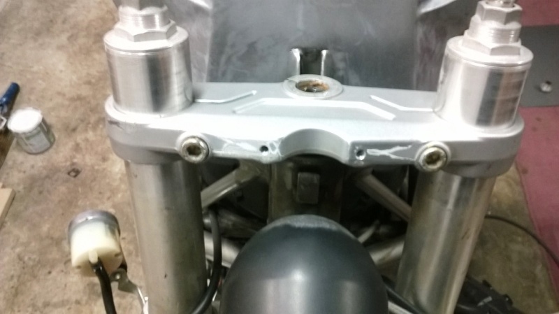

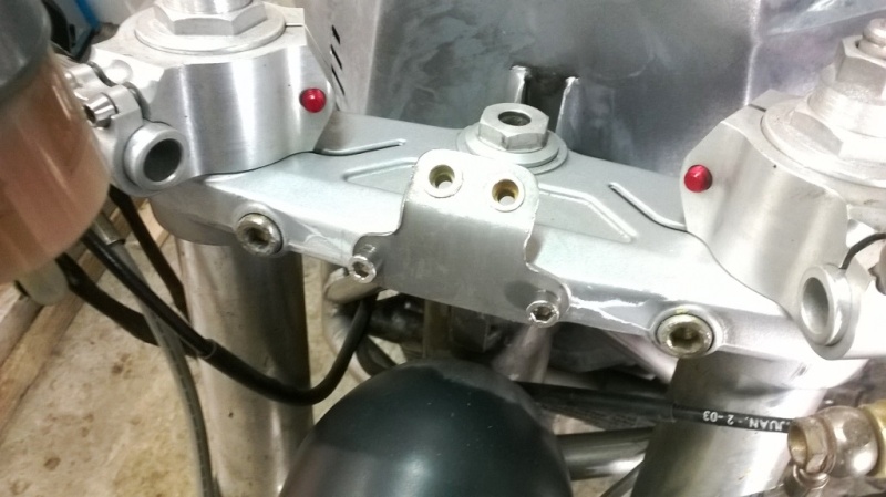

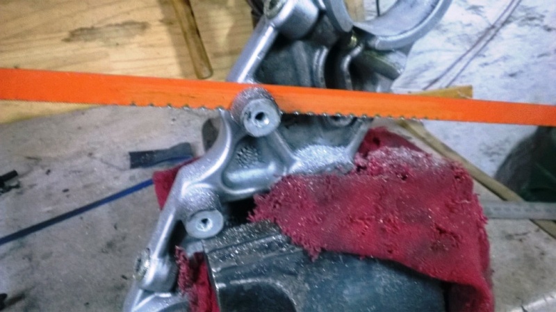

Virage des fixations du neiman qui servent plus :
et création de nouveaux taraudages pour la fixation de la future tête de fourche :

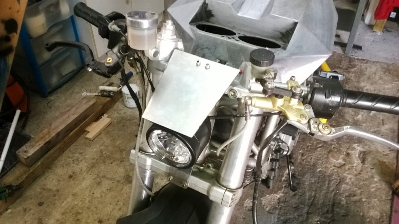

Bouinage d'un support :
(provisoire, les points de fixation de tdf définitive seront planqués et j'intégrerai des fixations pour les bocaux)

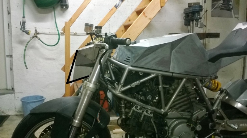

et le premier élément de la tdf (c'est un proto pour le moment) :-)

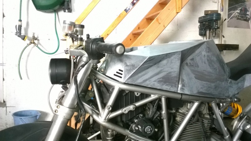

J'ai essayé d'avoir la même inclinaison que le résé, mais impossible de l'aligner...
MessagePublié: 25 Oct 2015, 17:25
Je trouve que ça fait trop plat...
Pourquoi t'essaye pas plutôt l'inclinaison de la première arête sur le côté du réservoir?
MessagePublié: 25 Oct 2015, 17:35
J'attends de voir l'avancement pour me rendre compte de ce que ça va donner
MessagePublié: 25 Oct 2015, 17:46
Messages: 922
Localisation: Alsace
Bordel, il faudra que je me retape le post depuis le début!!!! c'est une merveille ta prépa :diable:
MessagePublié: 25 Oct 2015, 19:19

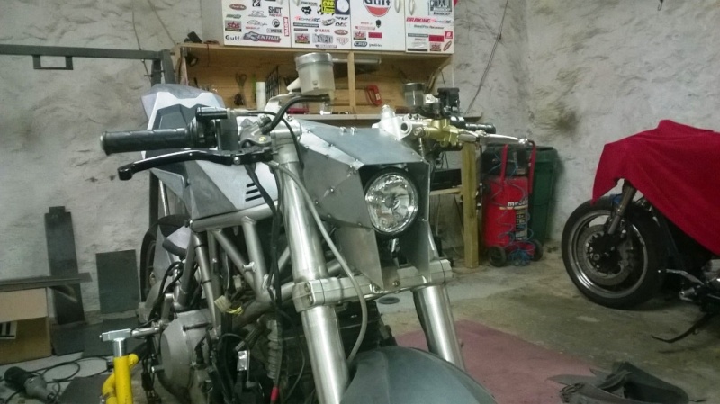

1st attempt :
MessagePublié: 25 Oct 2015, 19:51

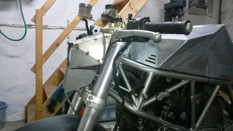

Bon c'est pas mal pour la partie haute. :-)
Par contre le bas est à revoir...
Je vais refaire certains éléments pour avoir l'arrête de l'avant
parallèle à la fourche :
En plus visuellement le phare sera plus enfoncé dans la tdf.

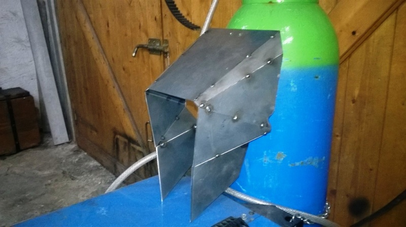

Je devrais également faire une petite bande de tôle sur tout le tour :-)
MessagePublié: 25 Oct 2015, 20:01
ca l'fait José... :cochon:
MessagePublié: 25 Oct 2015, 20:17
Humm pas encore... :lol:
ça demande à être retravaillé...
Mais c'est compliqué, chaque élément a une influence sur le suivant, etc...
Déjà y-a certaines pièces que j'ai refaites trois fois...
Et comme un con je zap le parallélisme à la fourche... :mur: :pain:
MessagePublié: 25 Oct 2015, 20:23
:confused: bizarre la face avant.
Est-ce que tu fermes l'avant de la tête de fourche avec juste un trou pour l'optique par la suite?
J'aime bien le phare, j'aime bien le carénage, mais j'aime pas le phare dans le carénage (uniquement vu de face)
