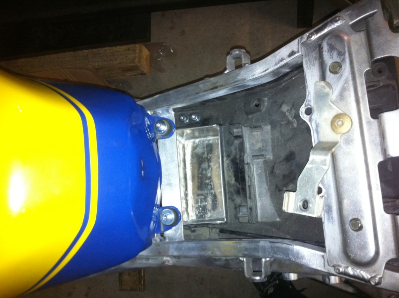

les photo du bac a batterie fini avec les pattes de fixation
:banana: :banana: :banana:

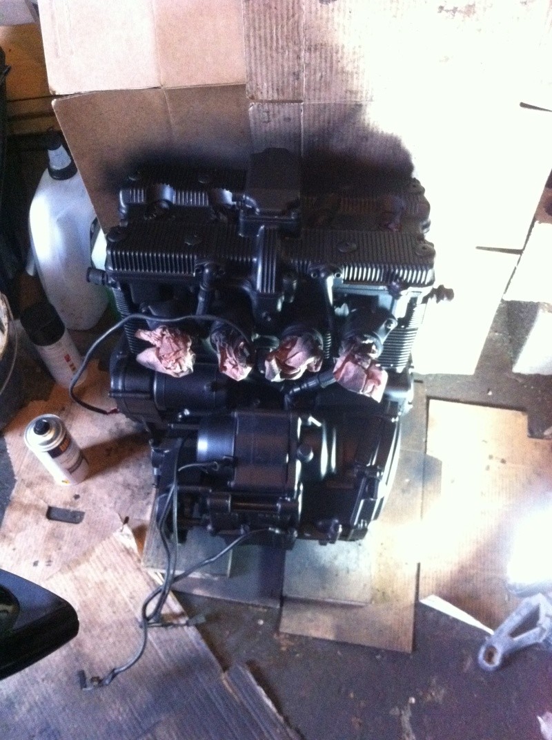

sinon les gars j'ai encore besoin de vous:
es se que vous penser que sa le fait si je repeint le moteur a la peinture haute température sans tout enlever?? :confused: :confused:
love gex dur sexe
viewtopic.php?f=12&t=11539
 Sujet du message: Re: 1100 gsxr street rats
MessagePublié: 10 Avr 2013, 18:30
Messages: 1776
Localisation: esbly 77450
Tu veux dire sans le sortir du cadre :confused: ????
MessagePublié: 10 Avr 2013, 18:32
Inscrit le: 30 Mars 2013, 10:42
Messages: 107
Localisation: le mans
MDR non non sens démonter tout le moulin en lui même la moto es déjà a poil tu peu pas faire plus a poil :-)
love gex dur sexe
MessagePublié: 10 Avr 2013, 18:40
Messages: 1776
Déjà fait et ala bombe à barbec !!! :pain:
Ça tiens pas mal et quand y a un pet sur ton moteur pchitttttttt et c est tout neuf !!!!
J avais même peint les durites en me disant que si ça tenait pas je les changerais
Et ben ca a tenu :shock:
MessagePublié: 10 Avr 2013, 18:54
Messages: 107
ok cool alor car ses se que je conte faire se soir et tu avais poncer un minimum quand meme?? :disco: :disco: :disco: :disco: :disco:
love gex dur sexe
MessagePublié: 10 Avr 2013, 19:04
Messages: 1776
Poncer au 1000 à l eau tout ce que je pouvais !!!!
Mais surtout fait un dégraissage avec un produit industriel pour dégraisser les fours
Et après mon dégraissant favori j ai nommer : le produit vaisselle et gros rinçage ;)

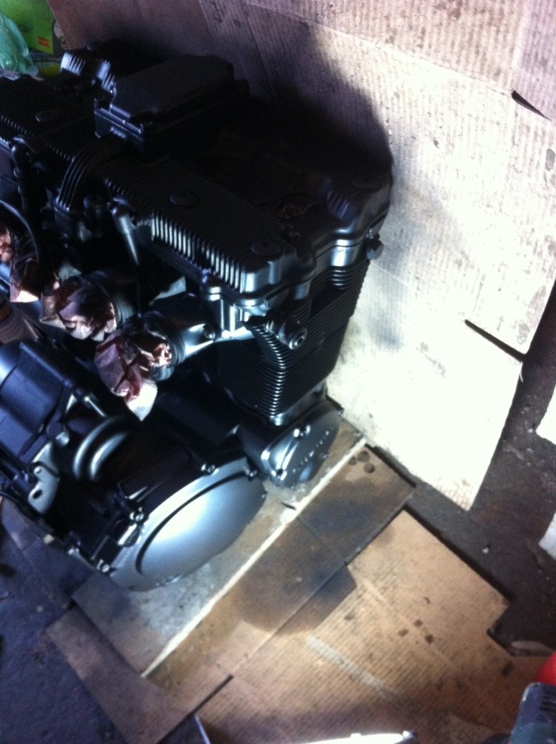

sa y es le moteur en mode full black :lol:
:love: :love: j’adore quand mamie repend des couleurs.

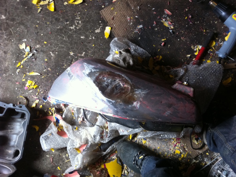

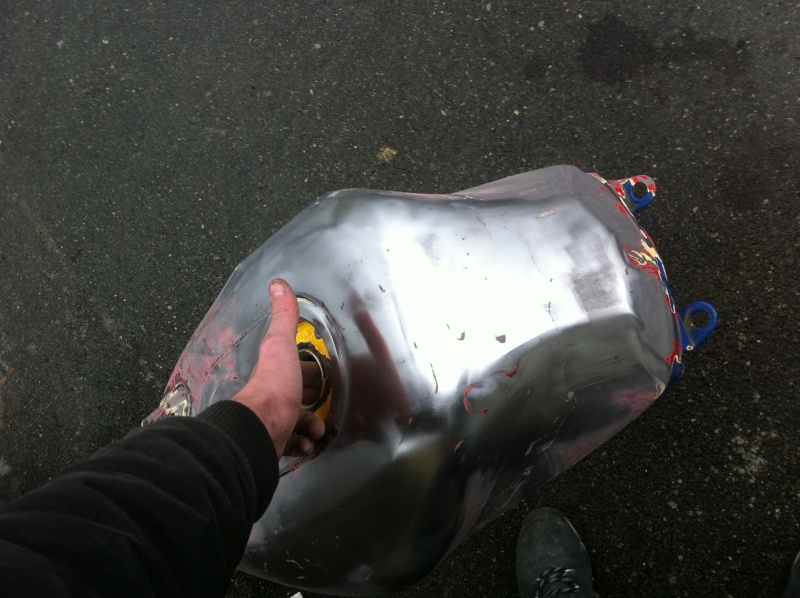

sinon la new beaucoup moins drôle ses se :injure: de réservoir j'ai décider de lui faire un décapage complet car quitte a le refaire autant le refaire bien 8D et j'avais un pré-sentiment ma-foi qui étais bien vrai il était poké se con, je me serais bien passer de cette surprise.et bonjour toute les couches de peinture 5 sans conter les aprets. :bleble:
donc ba faut le refaire :mur: :mur: :mur:

Bien joué pour le moteur ;)
Ton rese à un sacré poque putain !!!!
Devait y avoir la dose de mastique :shock:
