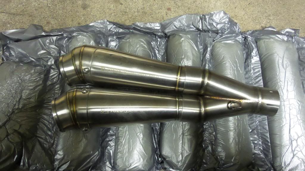

J'ai commandé ça :
Mais surtout je recherche ce silencieux exactement, le Laser GP style;
Si quelqu'un du forum en a un a vendre, je suis preneur.

Tiens si çà peut te donner des idées j'ai fait çà sur la meule d'un pote il y a quelques jours :
- Récupération d'une ligne pour VTR1000 SP1
- Rénovation et raccourcissement des pots
- Adaptation de la ligne avec adaptateur fait maison + pattes alu redécoupées
- Pose d'une phare avant de XJ600 (qui trainait dans un coin lol)
- Pose d'un compteur Koso DB-02
- Réfection du faisceau
- Rétro embouts de guidon
Et ensuite j'ai découpé des tubes de prolongation pour fixer les cales pieds passager au dessus des pots (pas de photo mais si tu veux je pourrai en prendre)

Merci pour les photos Ozz, petite question le tube d’échappement du sp1 et en 50mm alors que celui du vtr est de 45mm, tu as revu les réglages carbu ?
Hervé, je viens de voir sur ta prépa que tu voulais tester cette échappement avec un cata pour réduire le bruit, verdict ?
autrement j'ai trouvé ça :
Avec un vrais killer DB. lol.
Ou encore ça :
Je trouve rien d'autre a me plaire, qui est une gueule "café racer" mais assez moderne.
Si vous avez des idées ;)

Oui on a réglé richesse, tps et synchro carbu : elle tourne comme une horloge ^^

bah non j ai pas teste avec le cata que j avais acheter j avais fait un essaie avec une 2 eme chicane sa le fesait pas elle avait trop de mal a monter dans les tour un coup a peter le moulin
ducoup abandon ;)

rycedesign a écrit:
tu les as trouvé ou ses 2 models de silencieux ? :confused:
Trouvé sur eBay chine ;)

Voila le liens pour le 1er avec DB killer :
http://cgi.ebay.fr/ws/eBayISAPI.dll?ViewItem&item=251577954572&ssPageName=STRK:MEWAX:IT&_trksid=p3984.m1438.l2649
Je viens de voir que le 2eme silencieux n'est plus vendu pour la France :shock:
