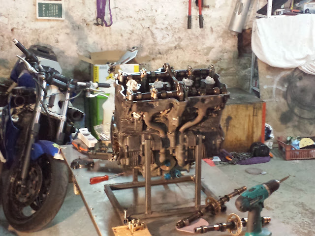

je vai faire des heureux ! j'ai attaqué le moteur du bandit cette aprem, au programme , revoir l'embrayage que j'avai changé car c'était pas les bon disques garnis ( merci l'adaptabhe BIHR :injure: ) , je me retrouvai avec mes origine a 3.14 mm et les " neuf " a 2.90 mm , chercher l'erreur :colere: moi je vous le dit, pour un embrayage, rien de mieu que de l'origine !!
ensuite, apré sa, je me suis attaqué au arbre a came , donc changement des AAC d'origine par ceux de gsxr et dans la foulée, remplacement du doigt d'allumage par celui de gex .
maintenant j'attend ma chaine de distribution et mon tendeur de distri pour les changer puis refermer le bloc,
ensuite peinture du moulbif et apré, devinez quoi ??
remontage de la brele !!! :bounce: :bounce: :bounce: :banana: :banana: :banana:
petite photos :
a droite celui du bandit et a gauche celui de gsxr 89
je me tate a l'avenir quand meme a choper un doigt d'alumage style yoshimura ou vance & hines ...
