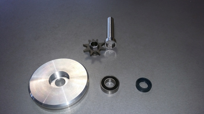

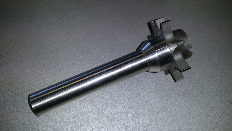

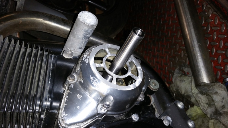

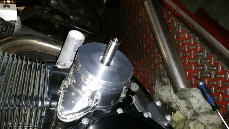

Mes dernières pièces fournit par USVracing sont arrivée
Je fais un montage à blanc pour vérifier que tout colle. L'axe de la poulie qui entrainera le compresseur se reprend sur le doigt d'allumeur et un roulement se logera dans le carter ainsi qu'un joint spy pour l’étanchéité.
Prochaine étape souder la flasque unsiné par Morsure. Puis attaquer le système de renvois de poulies.
