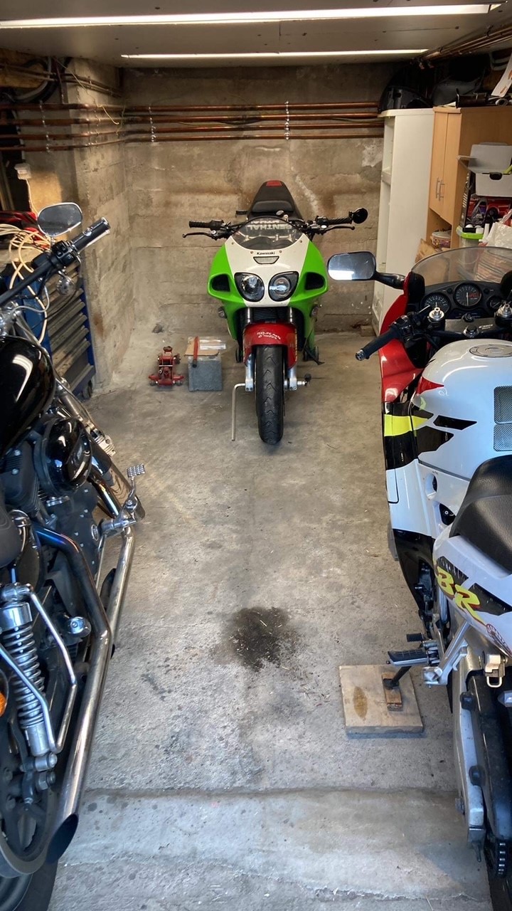

J'ai un "clac clac" et des mouvements du T visible à l'oeil à la prise des freins même légère, sur les trous et les bosses, du coup hier soir, plein de haine et de désespoir aussi, j'ai dépoilé la bête pour aller inspecter mes roulements de colonne.
Donc j'ai bien du jeu sur le bas, en haut tt est nikel rien ne bouge dans le mauvais sens.
On voit bien que la cage du roulement n'est pas totalement au fond du logement, impossible comme ça la faire rentrer plus, je l'ai enlevé, mise au congélo pour qu'elle se rétracte un peu et j'essaierai de la remettre en place correctement.
