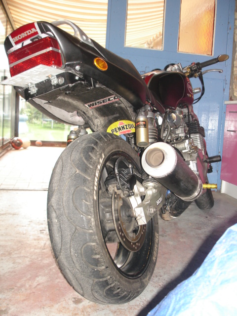

Petite bricole faite hier,suppression du contacteur de bequille(qui me faisait chier depuis un bout de temps) et relevage du cul(a defaut de le raccourcir) de 4 cm.

tu laisse ta plaque comme ca??
 Sujet du message: Re: Seven fifty
MessagePublié: 09 Sep 2011, 12:42
Pour les radars : OUI :pain:
MessagePublié: 09 Sep 2011, 12:46
Euh non,c'est juste pour acceder a la serrure de la selle!

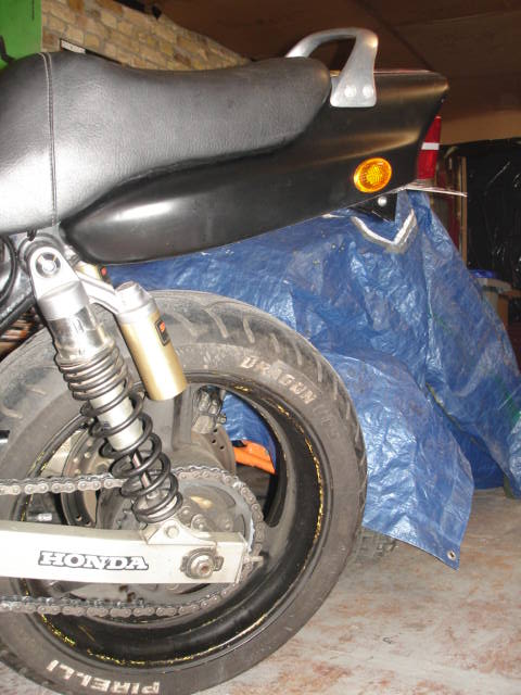

Pour relever le cul,les amortisseurs sont a la position la plus haute mais je trouvais que c'etait trop bas.
Je voulais me faire des rehausses en alu a fixer sur le bras oscillant mais ca paraissait trop galere(fixation a 2 endroits en bas sur le bras)
Alors j'ai demonté la coque et fabriqué 2 petites pates en alu qui se fixent sur les attaches de la poignee passager,ensuite j'ai revisser ma coque et la poignee sur les trous du haut de ces pates.Ca a remonte le cul de quelques cms et ca m'a couté qu'une petite demi heure de bricolage.
