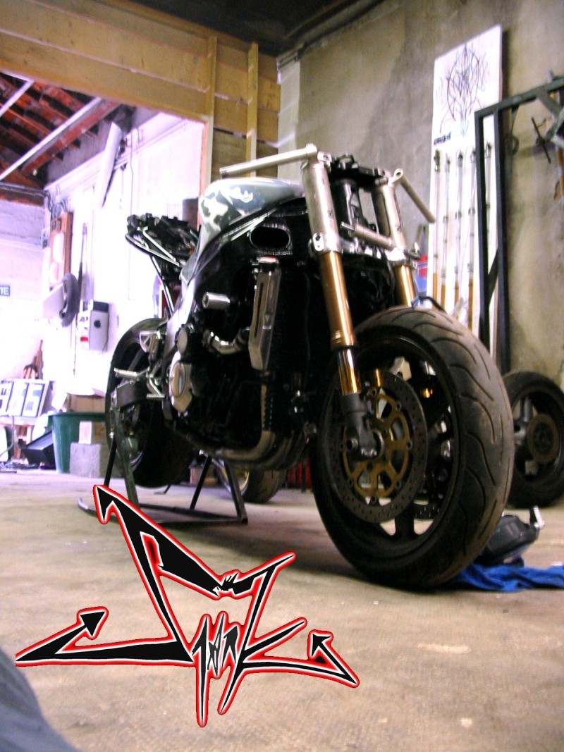

Yop, rien de bien nouveau, mais j'ai retrouvé deux trois tof dans les méandre du péssouze :pain: :pain: :pain:

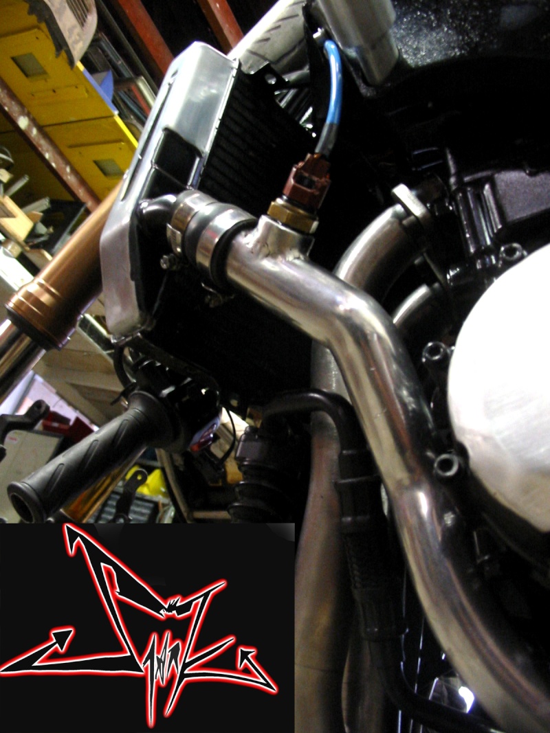

On y vois les durites inox, le décalage de la sonde de température, et un petite tof di passage de roue en cours de formation.....
La suite ???
Très bientôt :diable: :diable: :diable:
Elle va saignée c'te pétoire :diable: :diable: :diable:

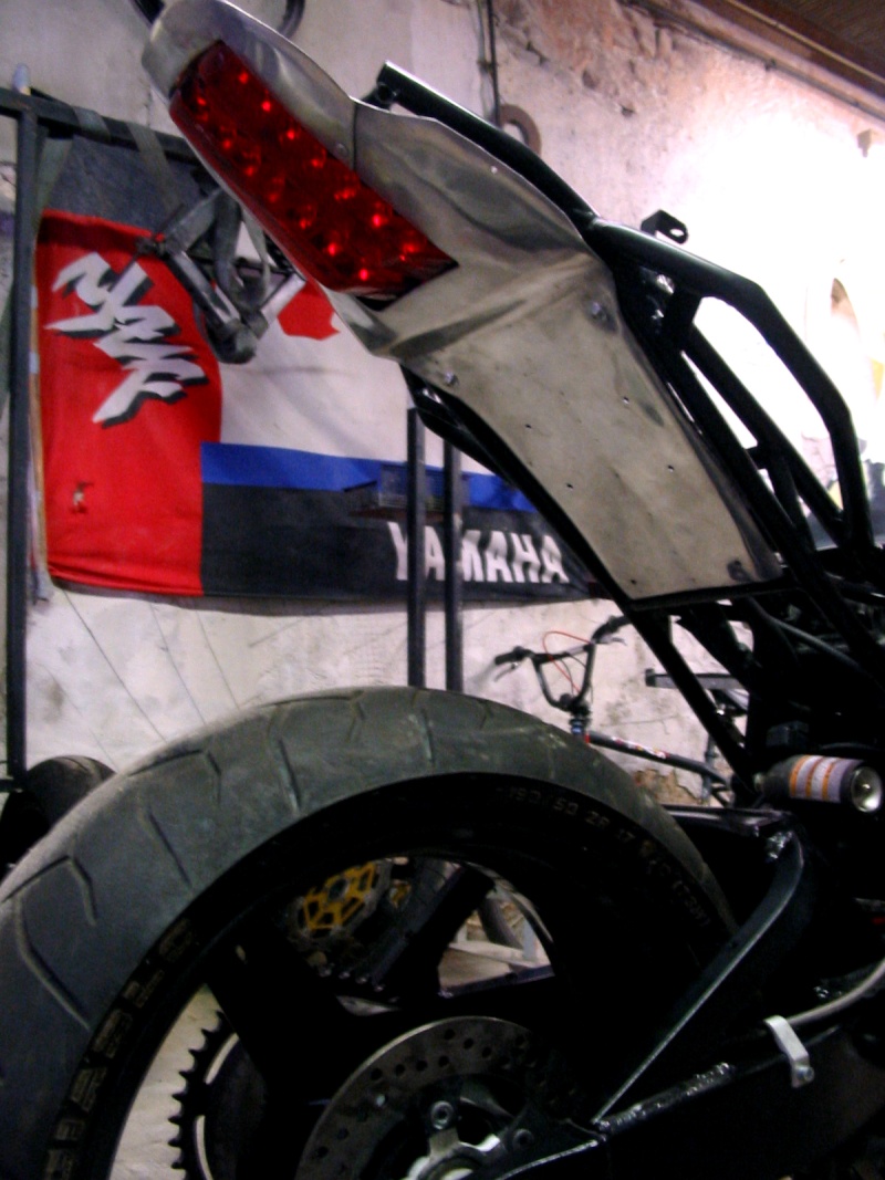

P'tit travaux depuis, faisceau électrique refait et rallongé ( vois la galère pour le cdi et la boite a fuse :mur: :mur: )
J'ai retiré un écope car elle présentait un putain de défaut ( une bulle d'air mis a jour en ponçant, fixation du feux avant et débit d'allu pour la fix de la plaque et des clignotants.
LA bonne journée les gaz :salut: :salut:
Fuck the stock Bike !!

beau taf :love:
 Sujet du message: Re: 1000 gsxr Rock'n'sport
MessagePublié: 29 Sep 2010, 13:41
elle fleure bon les 70's cette meule...

nickel le taf sur les durites !!!! tu me coupes l'herbe sous le pied ;) ;)
MessagePublié: 29 Sep 2010, 16:21
et beau taf de satinage (jvois pas bien) sur le radiateur !!!!!!!!!!!
Merci, une petite recette que j'avais fait sur le cb, du noir satiné, un p'tit coup de belgom, vernis, ca te donne un résultat entre le satiné et le brillant ;)
Pour la durite le plus chiant a été de trouver une tête btr qui puisse passer a la filière en gardant un peut de came pour le serrage.
La seule qui allais, celle de 954, qui tienne la boucle ar, elle sont large mais on une petite empreinte .
POur le reste cintrage ( a la coupe ) , tube plein pour la sonde, tig, et vien me voir dans le
près :salut:
