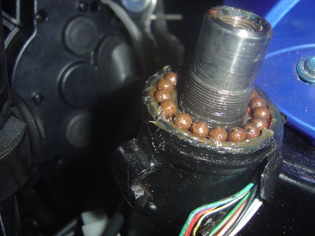

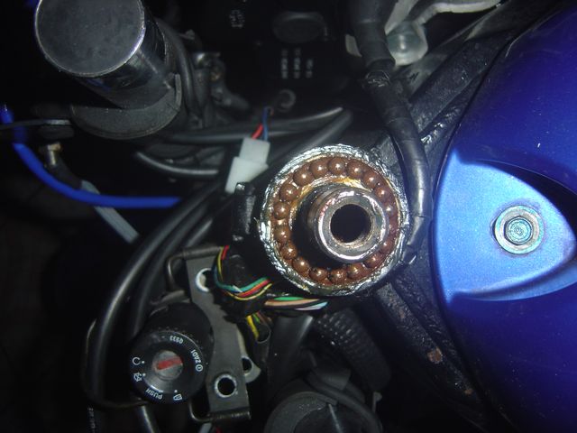

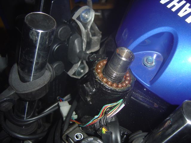

Sinon voila pour le roulement superieur d'origine dont il manque une bille de roulement .... génial les révisions chez yamaha .....

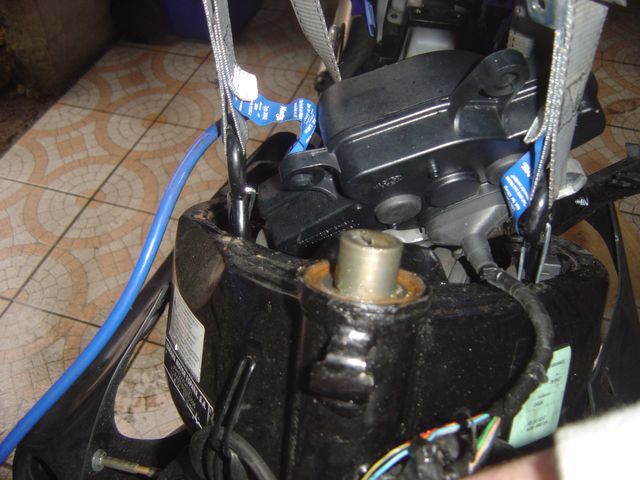

bon j'ai pris les dimensions du roulement superieur , les dimensions sont de
45mm de diametre
dimensio ncagiva=
51mm de diametre exterieur et 27mm de diametre interne
en trotre le top serait de trouver des roulements de 27mm interne et 45mm externe , est-ce possible @_@
:confused:
J'ai pas l'impression qu'il te manque une bille sur la photo. Tant que tu n'as pas de jeu, c'est bon.
Si tu veux accrocher ta moto, enlève le réservoir..

1/ des fourches qavec ressort d'un coté et hydraulique de l'autre il y en a sur plein de motos (surtout italiennes 125 ou 250)
2/ j'ai deja entendu (par de préparateurs) que certains roulements de colonnes étaient monté volontairement (et d'origine) avec une bille en moins
3/ je ne vois pas de billes manquantes !!!!

si si je t'assure une bille est manquante d'ailleur on voit que les billes ont un peu plus d'espace par endroit .
Puis j'ai appeler un pote qui a compter le nombre de bille qu'il avait et en effet il m'en manque une par rapport a lui , vu que les billes peuvent trés vite sauter lors du démontage de la colone c'est fort possible que yamaha s'en soit meme pas rendu compte :(

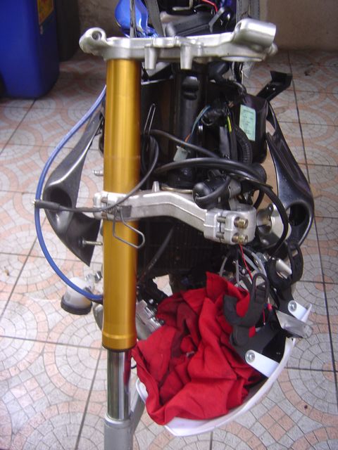

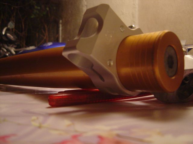

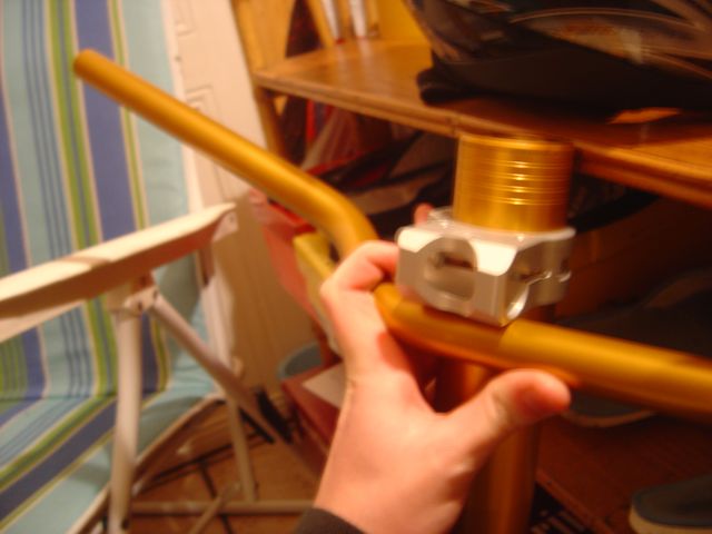

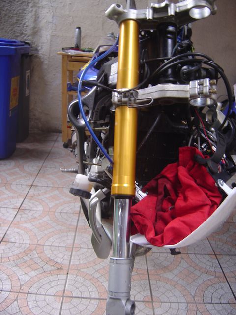

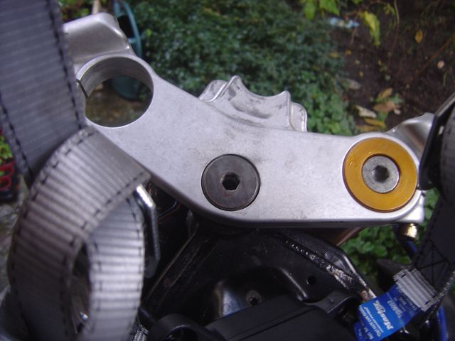

Bon voila j'ai fais un montage a blanc cet apres midi pour voir ce que ca donnait et voir les éventuelles problemes . Donc déja 2 problemes se posent , d'une la buté de direction il va falloir que je l'agrandisse soit sur le té inferieur soit directement sur la colonne , donc je me suis dis de souder des petits écrous ou rajouter une plaque d'alu sous la buté de direction pour l'épaissir .
Mon 2e probleme c'est les roulements d'origine j'ai l'impréssion qu'ils ont été souder a la colonne 0_o j'en suis aps sur a 100% mais en tout cas si je peux pas mettre lmes roulements dans la colonne , la colonne de la fourche sera pas assez longue et de toute facon ca fairait trop remonter le té superieur ....
Bon voila déja quelques photos de ce que donne cette fourche
voila ensuite la ongueur qui dépasse une fois la colonne rentré completement
et voila donc le support des billes d'origine dans la colonne que je vais devoir virer
et voila le gros bordel dans le jardin :bounce:

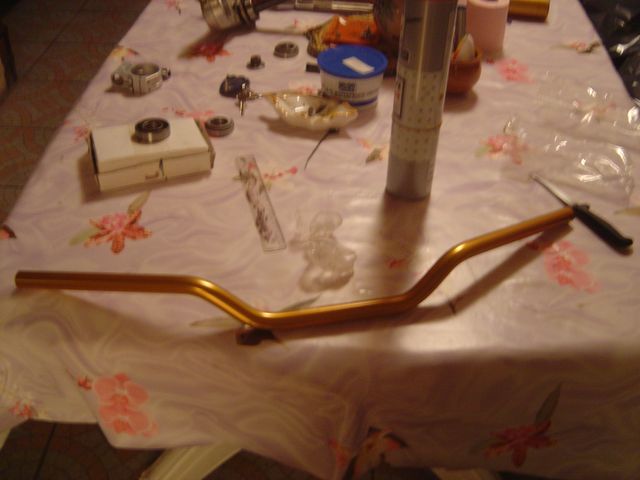

j'ai pris les mesures des roulements que je dois trouver aussi , alors c'est du 48mm externe et 27mm interne , si quelqu'un sait ou je peux trouver ca qu'il me fasse signe sinon dans la semaine j'irai faire le tour dans des garages et casses etccc....

fais gaffe pour les butées, je pensais faire comme toi, à savoir, modifier les butées car j'avais peu de braquage mais je me suis aperçu que le té sup touchait le réservoir donc j'ai remis en place une plaque pour garder le débattement d'oriigine.
pour tes roulements, c'est pas possible que les roulements soient soudés mais le temps à fait p-ê une légère soudure alors bin, que dire faut y aller franco pour taper avec uner tige et un marteau sinon, regarde la rmt mais ça je pense que tu l'as fait ;))

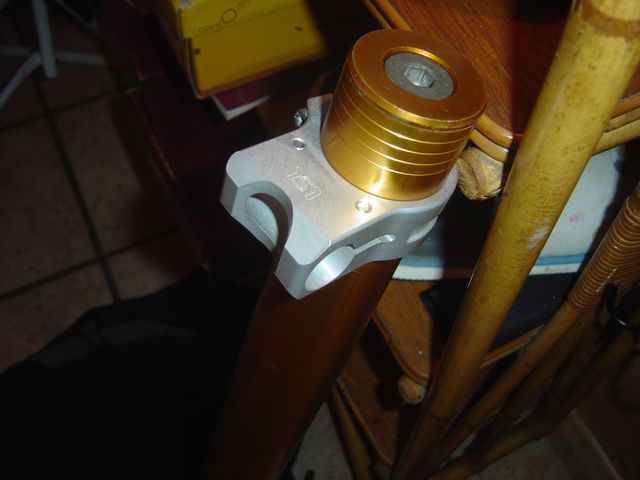

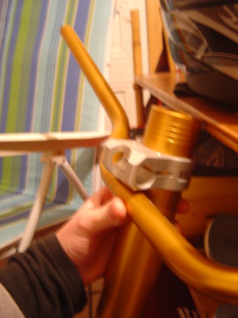

Bon voila donc ce que j'ai recu
les bracelets LSL
une fois monté (pas serré)
