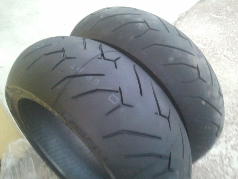

Pas grand changement ce week end puisque j'ai reçu la galette qui ornera mon le postérieure du 12.
Un Pirelli Diablo rosso en 240:
Le 190 parait petit à coté :D

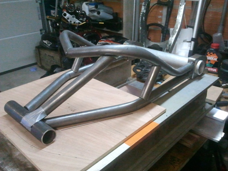

J'ai avancé un petit peu sur le B.O et je dois dire que la forme me plait énormément.
MessagePublié: 29 Oct 2011, 20:22
215 Math

gros cube a écrit:
215 Math
plus que correct :shock:

si t'as pas de fraiseuse pour les gueules de loups http://techniclub.net/tutoriels_article ... 650.0.html :D

et merde tu m'as devancé Ced j'allais en parler! :bounce:
trop bien Cube! j'adhère! il va etre beau une fois soudé et c'est bien de faire son propre bras!

si t'as pas de fraiseuse pour les gueules de loups http://techniclub.net/tutoriels_article ... 650.0.html" onclick="window.open(this.href);return false;" onclick="window.open(this.href);return false; :D
Tu es entrain de dire que les gueules de loups des deux petits renforts sont mal faite???? :siffle:
Nan sans rire!! extra ton lien pour les gabarits, je les adoptes :dance:
MessagePublié: 30 Oct 2011, 00:58
non pas de critique loin de la ,c'est pour toi et les autres au lieu d'ajuster 10 fois la ,c'est en un coup comme avec madame :pain: :pain:
Mais où tu te planque dans mon garage??? :D

C génial ce petit logiciel, déja installé, ça va bien servir..

Mmmmhh quand tu veux jt'emmène le Tuono pour avoir un BO pareil ! :D

le bo :love: :love: :love: sacre taf gros cube tes un pro :pain: :pain:
j adore ce genre d ebo j avais hesite en mono bras
