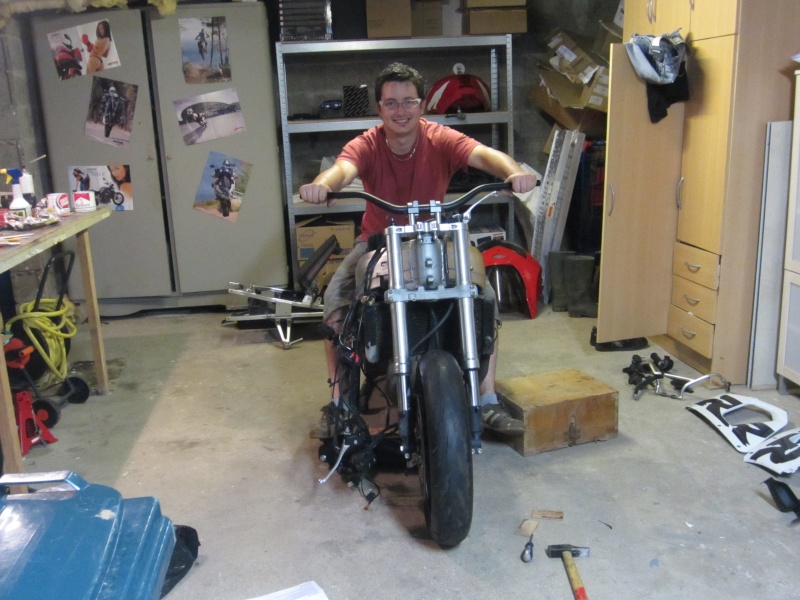

Suite des hostilité pour mamie, installation du train avant du 954
Et bonne nouvelle, les étriers du SC33 passe sur la fourche et jante du 954 :bounce: :bounce: :bounce:
Mais je me tate quand même pour un Chop' :pain: :pain: :pain:
les pontets vont passer à la scie car il sont beaucoup trop haut...
