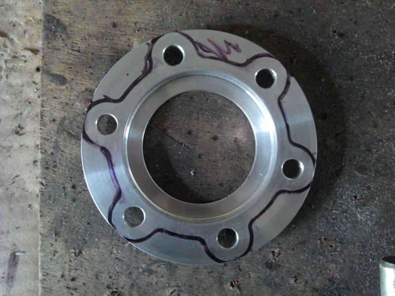

en attendant les pieces de peinture je m'occupe un peu , allegement des deports de disques et des vis.
le deport avec les parties a degagees.
en cour:
avant meulage, env 200gr:
apres meulage, env 150gr:

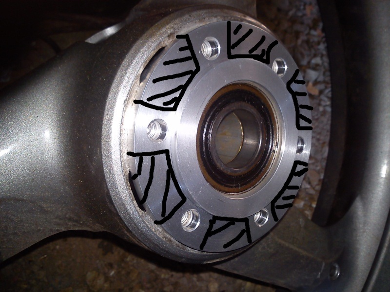

pollux a écrit:
Tu pourrais peut être alléger les déport en supprimant les parties hachurées?? Ça te ferais 100g sur le train roulant...
Christ le ferais, c'est sûre :siffle:
Sacré belle pièce, tu as bien morsuré Morsure :pain:
bioman a écrit:
ouai je pourrait mais bon , pas envie, lol
:siffle: :siffle: :siffle: :pain:
En plus j'avais raison, 100 Grammes sur le train!!!! :shock: :pain:

Tu as fais sa comment? C'est super propre dès la première photo ;)
 Sujet du message: Re: MONSTERS RACE 2012 - 1000 S4RS - Bioman
MessagePublié: 10 Avr 2013, 17:08
grosse decoupe grossiere a la meuleuse et disque a tronconner pour approcher la ligne noir, et ensuite a la lime et papier de verre pour finir vite fait et casser les arretes.
MessagePublié: 10 Avr 2013, 17:11
Messages: 967
Localisation: Nantes
Ah ok, je pensais que tu avais une technique secrète ^^
Beau boulot!
MessagePublié: 10 Avr 2013, 17:14
et nan, huile de coude, y a que ca de vrai !!!!!! :pain:
