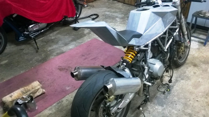

Tu voyais ça comme ça Céd ?

Ouai c'est à peu près comme ça qu'on avait vu la chose l'autre coup. Tu peux te mettre parallèle soit au lèche roue soit au fond de ta coque (au cul de la selle) vu la place qu'il i à et la longueur des pots ça donnerait pas mal j'pense.

Et une double flûte superposés, façon première MV brutale ce serai bien dans le ton !

Non, pas de truc de ce genre... :lol:
J'aime bien les 2 symétrique cote à cote comme ça :-)
Je sais pô trop...
Je passe d'une tof à l'autre :confused:
Avec beaucoup d'inclinaison ça a un coté caricatural... "too much" comme dit plus haut qui me dérange.
Un peu comme les cul allemand.

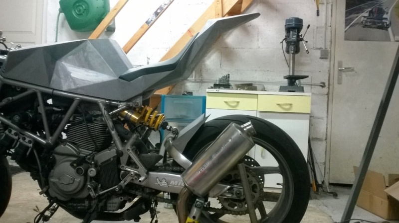

Une autre vue en inclinaison d'origine :

comme les copains, un pot intégré dans le sabot avec une sortie de chaque coté ça serai top ....
avec deux pots ça gâche un peu le travail en rendant courant la ligne d’échappement mais bon c'est ton projet ^^ :pain:

Sans avoir un cul à l'allemande t'as créé un cul un peu perché quand même, sans tomber dans l'extrême donner un peu d'angle aux pots ferai une ligne plus régulière. Les pots fond "plats" dans cette position j'trouve :confused:.
J'sais pas si j'm'e fais bien comprendre :confused: :pain:
MessagePublié: 26 Oct 2015, 19:47
C'est vrais qu'en écrivant "caricature" je me suis fait rigolé, quand tu vois le résé... :pain:
J'me tâte.
Après y-a pas d'urgence pour finaliser ça.
L'avantage en les inclinants c'est que je les éloignes de mes talons (trop proches d'origine.)
Par contre c'est sûr qu'ils n'iront pas sous le moteur :lol:

Collecteur maison et sortie à l'avant du moteur pour pas faire comme tout le monde :diable:

vu ta dernière photo, je tenterai quand même(vu ton talent de soudeur) de faire une sabot intégrant le pot d'échappement, mettant tout le reste en valeur, coque, bras, jante
MessagePublié: 26 Oct 2015, 20:16
La ligne des silencieux ne s'accorde pas avec le reste de la moto.
ça va devenir la seule (?) pièce à caractère rond ou ovale :pain: (sans parler du phare caché derrière la TDF de folie!)
L'essai avec le tube mitraillette donne plus de gueule de part la "finesse".
Du coup, j'aurais fait un double pot avec deux sorties de chacun des cotés dans le style Hyperlow Ixil
et là, seulement là ça fera mortel :diable:
je dis ça, c'est ma vision :shock: :armes:
