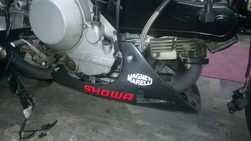

Mais pô de panique, ça, j'ai le temps d'y penser ;) :
Vu que j'ai un peu que ça a foutre dans la semaine j'ai remonté le sabot
et pris quelques cotes :-)
Je vais faire son extrémité plus proche de la roue...
