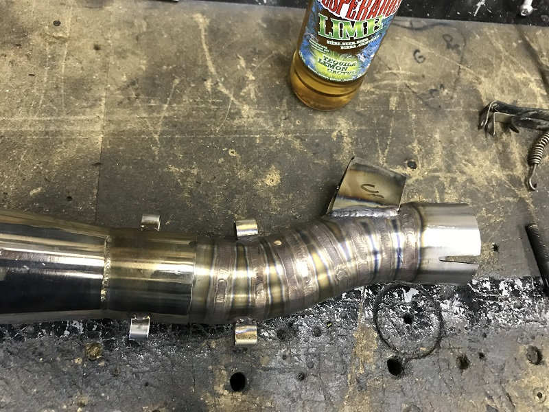

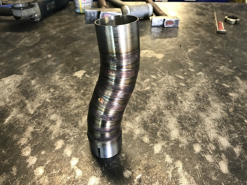

Du coup comme vous avez été sympas avec moi, je vous mets les tofs de mon travail de soudure :pain:

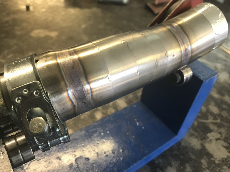

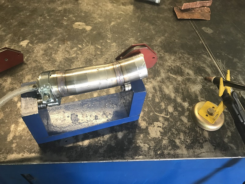

Le montage prêt à souder :
J'ai alterné les soudures, une de chaque côté pour limiter la chauffe :

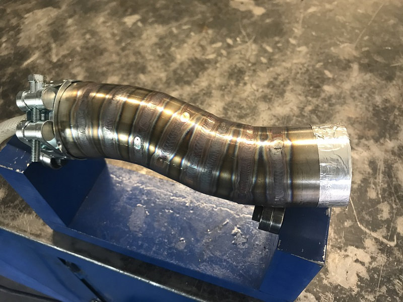

Une fois fini :
L'intérieur, on voit pas super mais c'est vraiment propre, merci l'argon!!! :banana:
Un Kundelich le bordel :pain: :pain:

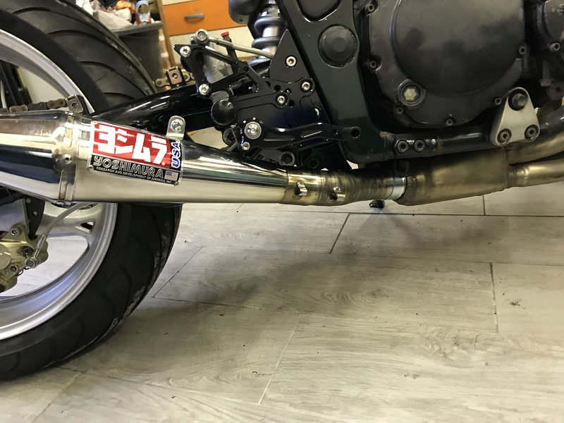

Bon vous m'excuserez mais j'ai pas de photos monté sur la moto :siffle: :siffle: :siffle:
PS : Un grand merci à Troy :tchin: pour les conseils et la formation, je pense pouvoir dire qu'il est pas mauvais comme prof :pain:

C'est super propre comme soudure :love: j'adoooore

:banana: double bravo mon SEB :banana:
Le premier pour t'être entaillé sans toucher les tendons :pain:
Et pis forcément le deuxième pour le taf sur l'intermédiaire :love:
C'est tes premières soudures avec inertage je crois?Les pénétrations ont une belle régularité,supertaf mon padawan :armes:
PS:facile d'être un bon prof avec des bons padawans :pain: :bisou:

tu as eu de la chance de bien t'en sortir mais c'est vrai que ça en valait le coup au vu des soudures!

Padawan Godille seconde class! yeaahhhh !!!! :love:

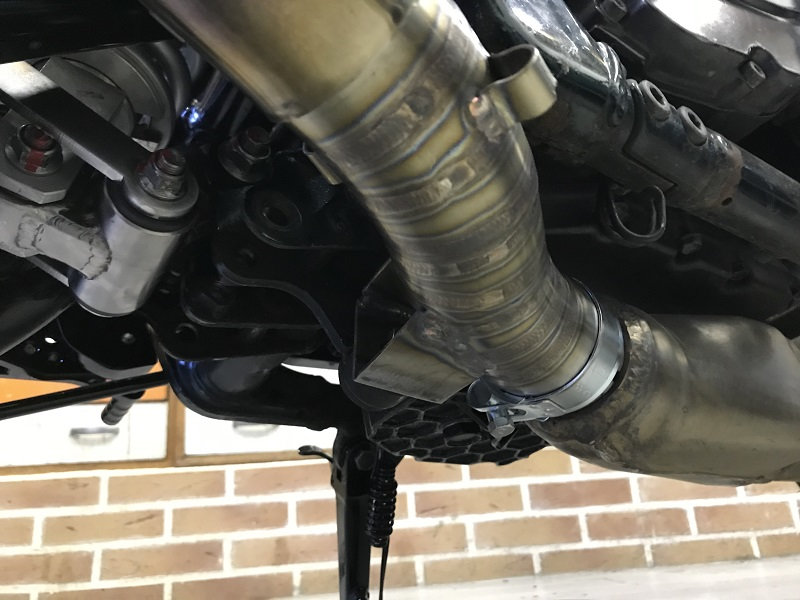

Yo les gens!
Merci pour la bonne note prof :pain: ;)
Oui c'est la première.
J'ai mis environ 10L en débit de gaz pour l'inertage, je sais pas si c'est important le débit du gaz dans le tube?
Y'a une règle à respecter là-dessus?
Bon aujourd'hui j'ai terminé le boulot interrompu malencontreusement lundi soir :siffle: :siffle: :siffle:
Du coup j'ai fait une pièce conique pour ré-élargir le diamètre d'entrée de l'intermédiaire, en tapant un peu dessus gentillement, ça l'a fait :banana:
Et ce soir j'ai soudé les pappates pour les ressorts et la pate de fixation au cadre (un peu grosse pour le coup... :siffle: ),j'ai un peu galéré avec ma main gauche un peu handicapée mais au moins c'est fini! :dance:
Désolé mais avec ma patte fragile j'ai pas pu sortir la moto, je ferais quelques photos avec plus de recul après ;)

Ca m'a l'air nickel.
 Sujet du message: Re: 12 Bandit one again!!!
MessagePublié: 27 Avr 2018, 07:33
Cet intermédiaire tu vas le laisser comme ça hein?!
Pas de polissage !
C'est vraiment beau les soudures avec la couleur de chauffe :love:

nikel et d'accord avec l'avis de D209 au sujet de laisser cette intermédiaire tel qui l'est :miam:
Pas de polissage !
Ouais pas de panique! ;)
Je me doutais que vous alliez me dire ça ! :pain:
Je laisse comme ça, j'aimerais juste trouver un collier en inox, celui-là brille un peu de trop à mon goût...

Tu as raison il brille un peu mais on le voit qu'en regardant par dessous. Je suis pas sur que dehors, posée sur la béquille, on prête beaucoup attention à ça. Et puis le temps va passer par là aussi.
