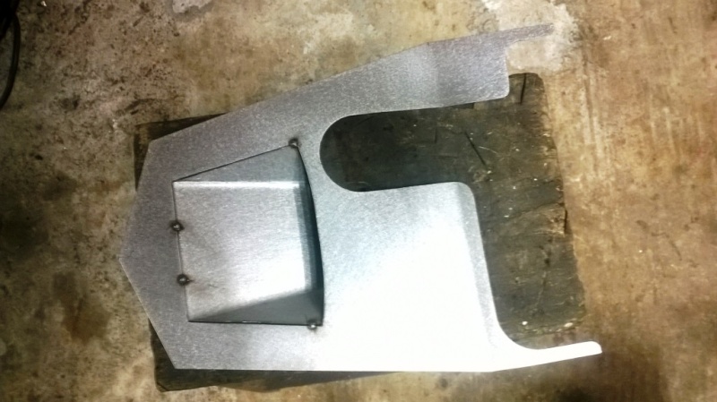

Bon l'avancée du jour :-) :

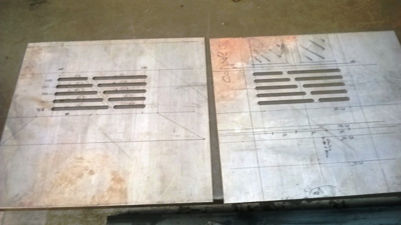

J'ai poinçonné les ouvertures des petits caches bobines et faisceau :

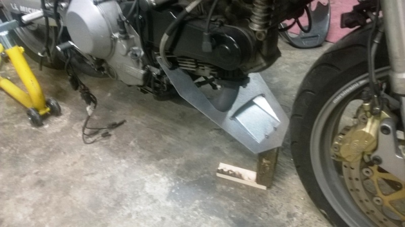

Et découpé la face avant du sabot avec sa prise d'air :

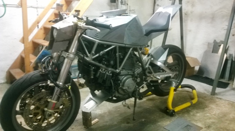

ça fait étrange sans les flancs :
C'est pas mal, visuellement c'est aligné avec la zone "selle" de la coque :

Je trouve qu'il fait un peu long vers l'avant ce sabot non?
A voir avec les flans.
MessagePublié: 02 Nov 2015, 19:19
Oui, j'ai le même sentiment.
C'était voulu, mais en vrais ça fait étrange.
Je crois que je vais faire les flancs sans rien souder on verra ce que ça donne... :-)
MessagePublié: 02 Nov 2015, 19:22
Par contre si tu décide de la peindre, laisse de la marge entre ton sabot et le collecteur sinon dit adieu ata peinture
MessagePublié: 02 Nov 2015, 19:27
Ah, je vois les photos maintenant...c'est louche :pain:
La longueur avant du sabot dépend en partie de l'angle que tu veux lui donner,
et du fait que cette partie doit te permettre d'arriver sous le niveau du moteur pour ajouter les parties latérales.
Donc si tu fais plus court tu n'auras pas le même angle,
alors après est ce que tu cherches à aligner cette angle avec celui d'une autre pièce?

Merci.
ça va être le visuel qui va primer
Je peux faire un peu ce que je veux en angle etc...
Mais je trouvai sympa que cette pièce vienne proche du pneu...
On verra ce que ça donne avec plus d'avancement... :-)
