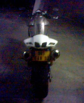

la base:

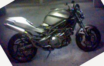

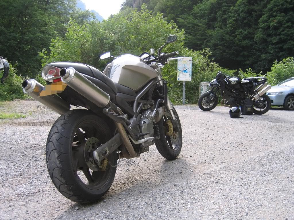

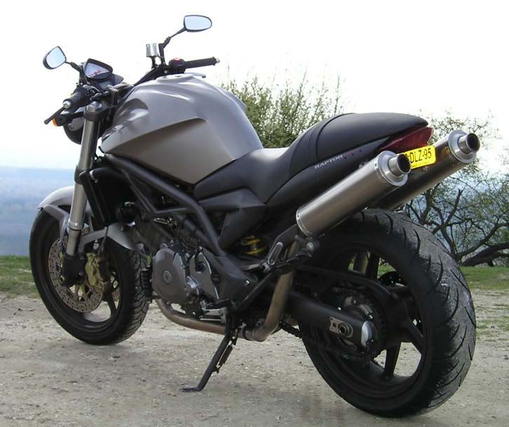

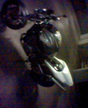

Un raptor 1000 acheté neuf en 2001.
Le voici en 2005.
Parmis les modifs, on peut déjà noter:
Echapement titane pos hautes
Optique maison
dragbar
Maitre cylindre radial Nissin PR19X20
peinture maison
débridage
bielette de XtraRaptor
amortisseur de direction
et une foule de petit détails.

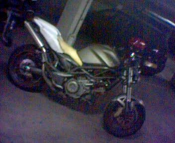

Ah! Oui, faut préciser qu'il y a eu une évolution pour la brêle, mais aussi pour les prise de vue :fear: d'abord avec un téléphone merdique, puis un tel un poil moins merdique, et enfin, un numérique... mais comme là plupart des tofs sont prise dans un sombre parking, les formes sont aplaties, la qualité médiocre...
Bienvenue dans mon monde

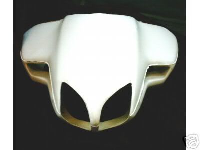

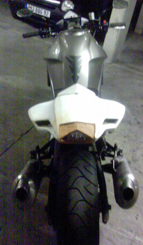

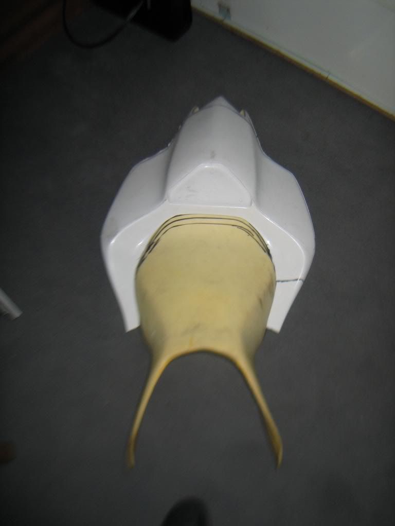

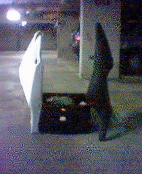

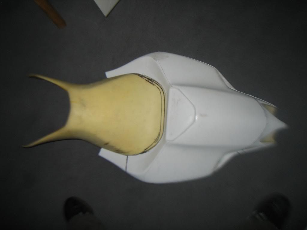

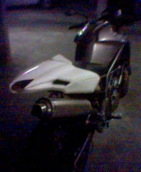

achat de la coque de MV Agusta F4, ici face a la selle d'origine
presenté sur la moto

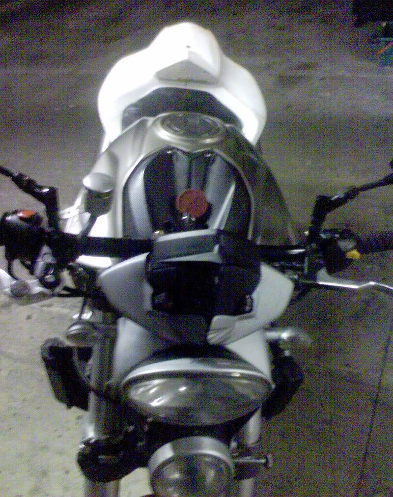

J'ai donc chercher un passage de roue et une selle de raptor d'occaz', pour pouvoir revenir en arriere a tout moment.
MessagePublié: 05 Nov 2007, 20:39
Inscrit le: 22 Août 2007, 19:25
Messages: 112
Localisation: gnurf

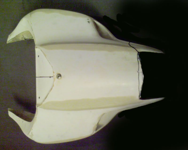

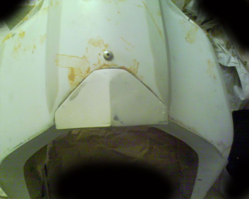

Premier casse tete, retravailler la coque, découper la selle, adapter, redecouper, affiner, bref, se prendre la tete...
Pourquoi bosser a partir de la selle d'origine? bah c'est ça la blague... si c'etait a refaire, cette idée me traverserait même pas la tete!!
<!--coloro:cyan--><span style="color:cyan"><!--/coloro-->Je veux garder l'ouverture de selle!!!!!!!<!--colorc--></span><!--/colorc--> :ouf:
ici apres de nombreuses heures d'adaptation
Il a aussi falut "fermer" la partie avant pour l'adapter a la selle. ça aura été mon premier travail de la fibre. :)

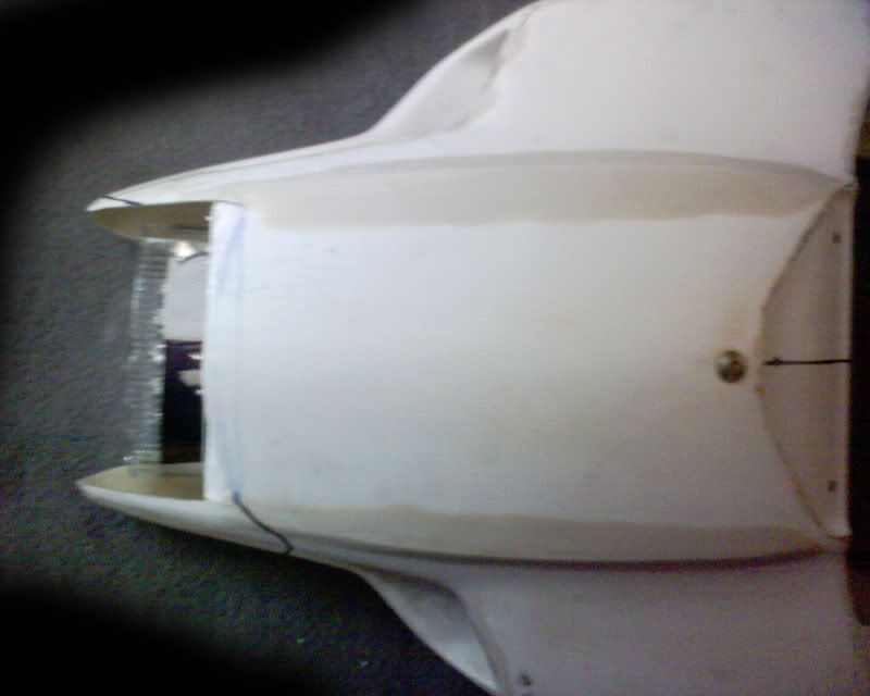

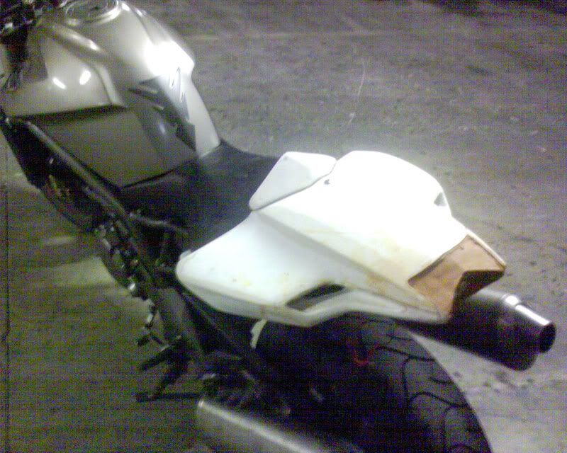

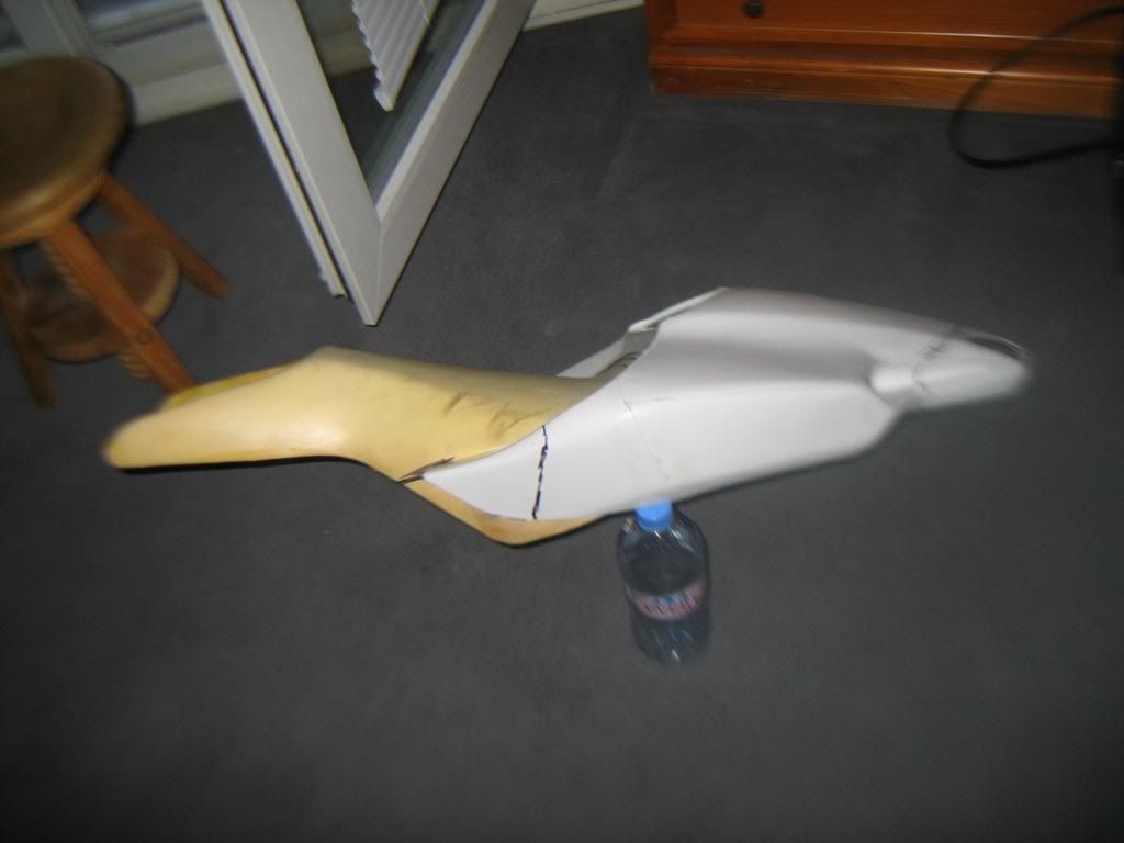

apres ça, j'ai un peu lacher l'affaire. J'ai remonter la moto pour aller au Bol, et mis ça de coté.
Je m'y suis remis plusieurs mois plus tards, quand l'hivers deviens rude.
Je me heurte a plusieurs probleme:

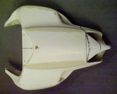

DAns sa partie arriere, partie la plus fine, la coque ne passe pas dans le cadre, ou alors je vais avoir des dificulté pour ouvrir la selle.
Mais surtout, c'est long :shock:

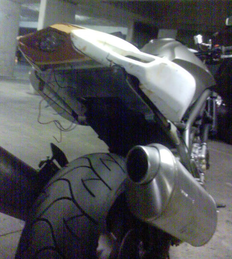

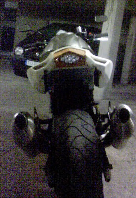

Donc faut que je me fasse une raison, je doit la repenser dans sa partie arriere :mur:
mais putain, tailler dans le lard d'une oeuvre signé Tamburini, faut etre culoté :shock:
Mais bon, je veux pas une piste de porte avion a l'arriere de ma moto, et surtout, le feu arriere des MV est quand même chere :mur:

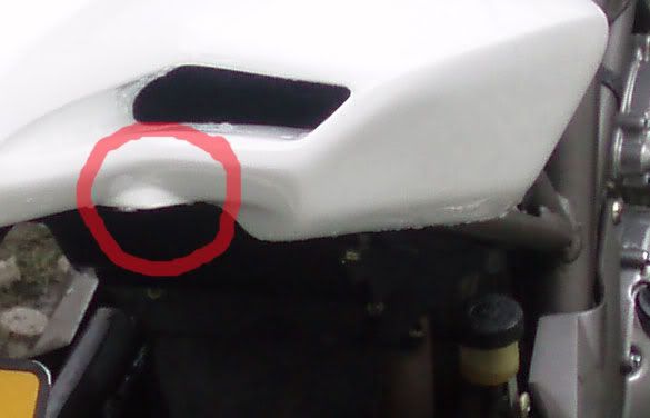

Donc, je commence a découper le dessous, pour faire un "passage" pour le cadre, et ainsi gagner quelques precieux cm en longueur, et une petite "bosse" en fibre pour cacher le cadre.

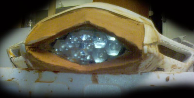

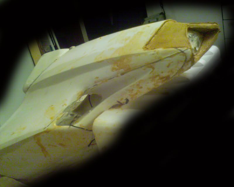

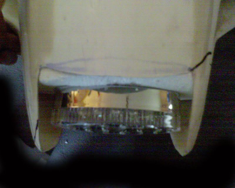

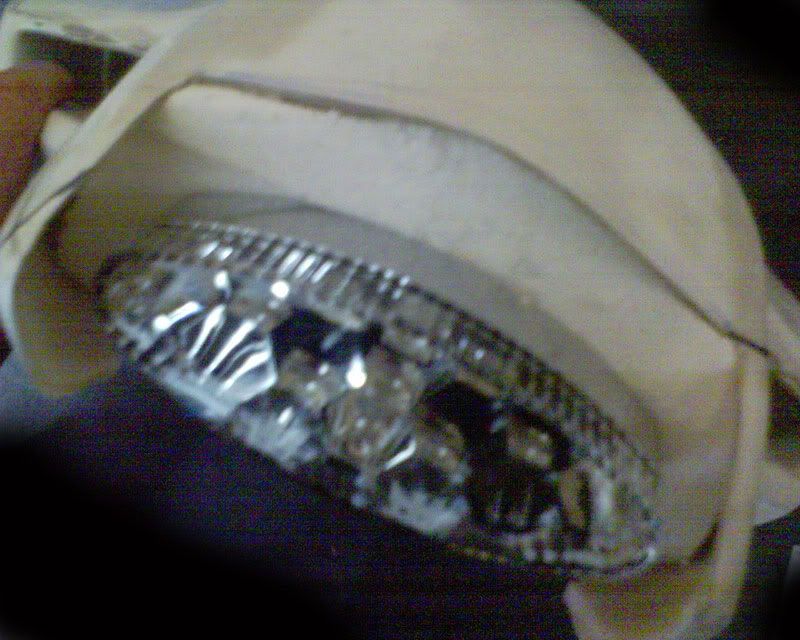

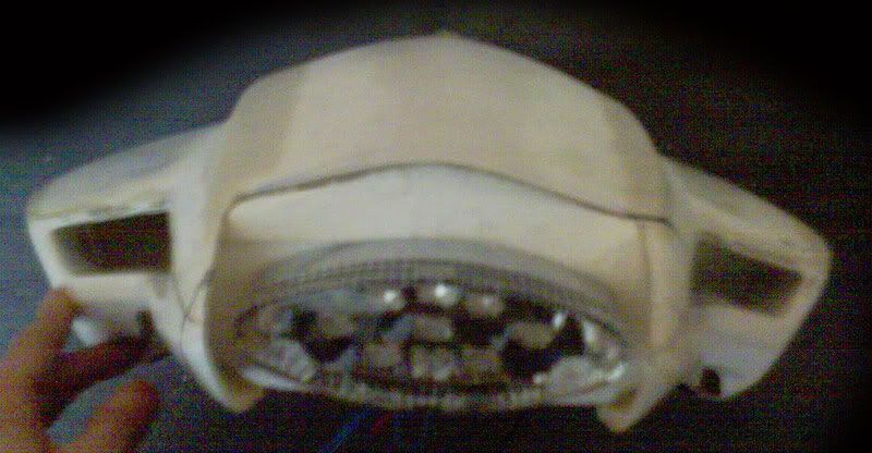

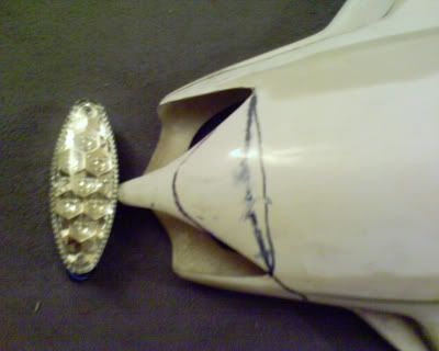

maintenant, le feux... Aller, je taille dans le lard!!! si je me plante, tant pis, apres tout...
quelques essais au marker
Le feu que cube m'a acheter
aller, un coup de dremel plus tard

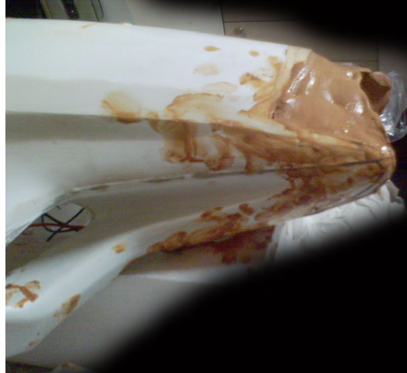

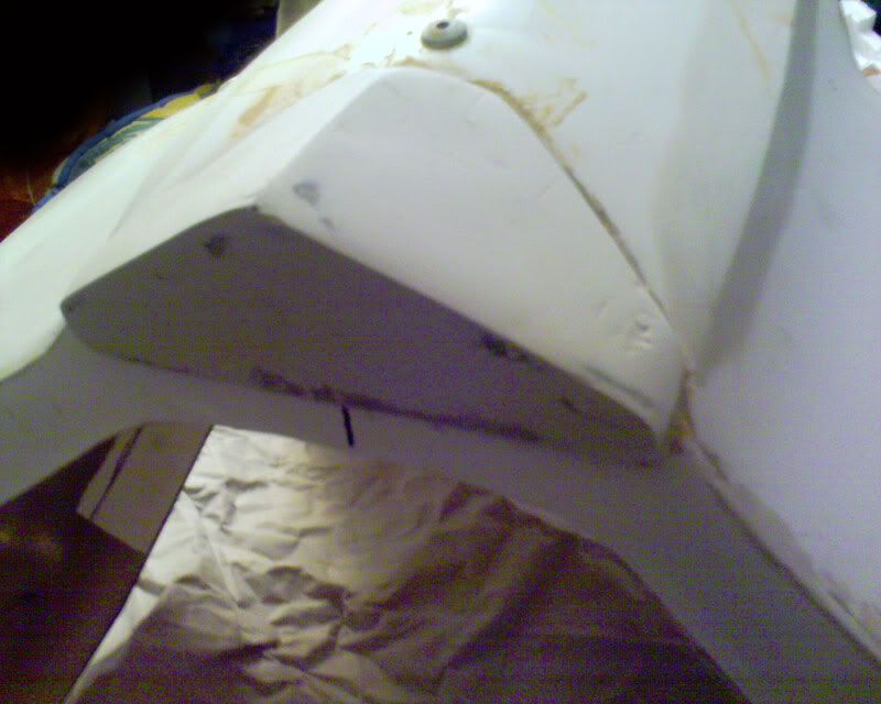

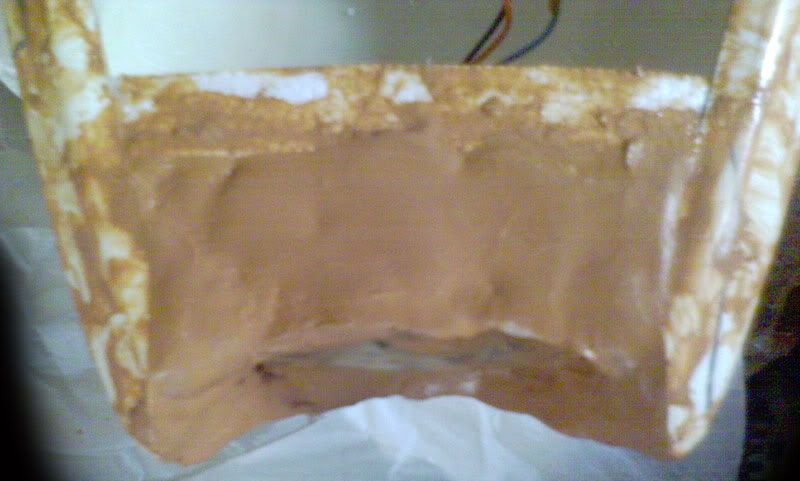

Ha! j'oubliais! Avant celà, j'ai fabriquer un dosseret de selle. J'ai bien galerer pour le faire. D'abord, la forme avec de l'argile, pour trouver les volumes qui me plaise. Ensuite, dépose de la fibre sur l'argile. Mais c'est la que ma tete de mule va me jouer des tour. Lancia m'a dit de faire un contremoulage qui sert de moulage. Mais je me suis limité au simple "moulage".
Et comme la piece est piramidale, elle a evidement une "base". Il a donc fallut relier entre eux 2 morceaux distinct Bref, en surface, c'est totalement irrégulier J'ai donc eu un ennnnnnnnnorme boulot de masticage.

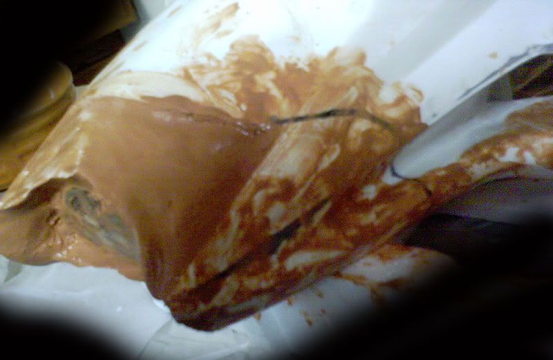

Pouvez egalement remarquer sur les photos precedente que toute les "lignes" de la coque ont été remastiqué pour aiguiser les angles, et ainsi les assortir au reservoir aceré du raptor.

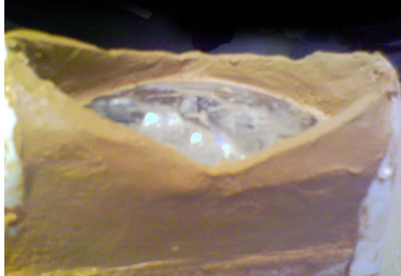

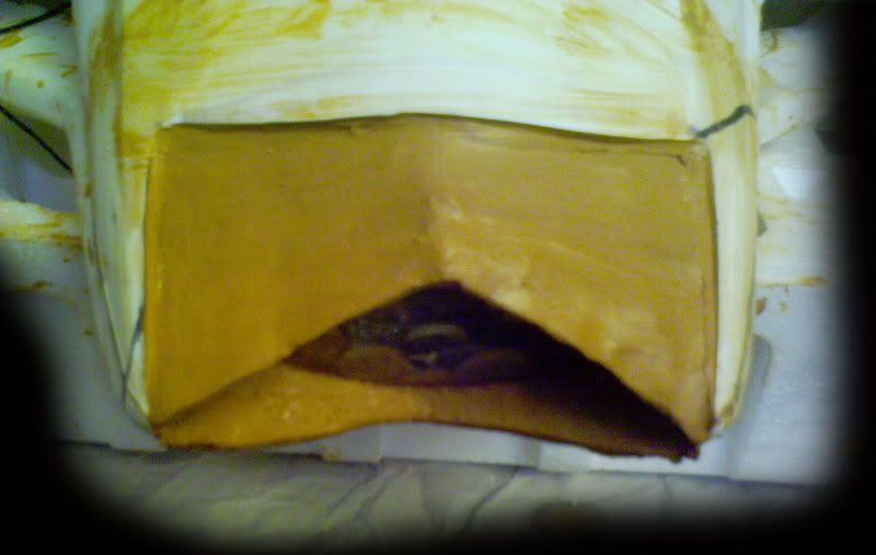

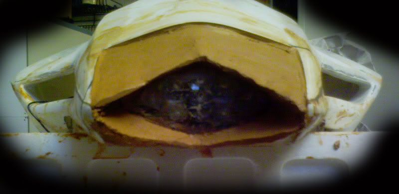

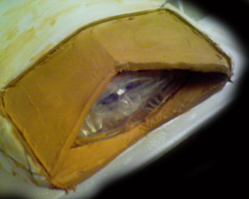

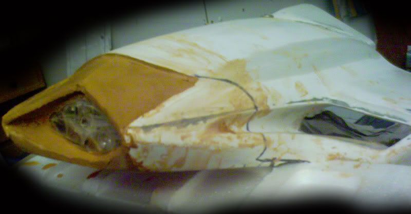

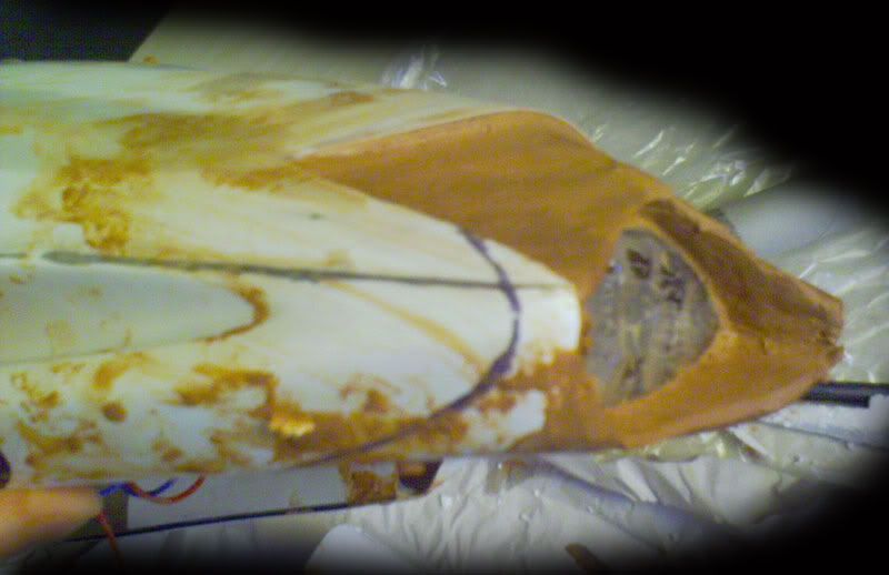

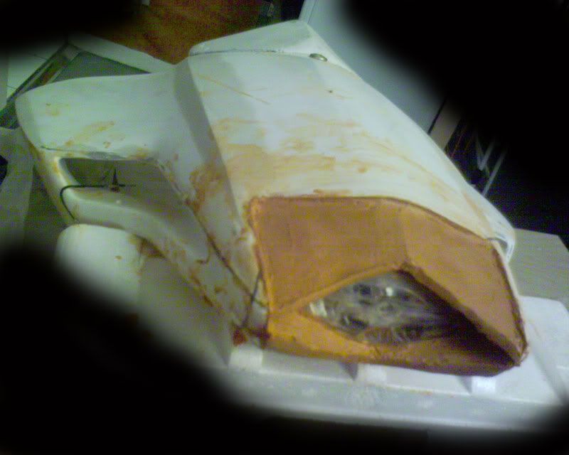

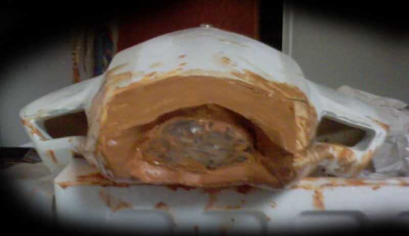

Attaque du feu...
Alors, un feux ovale, dans une coques aux ligne tranché...:confused:
je veux faire un habillage qui restera solidaire du passage de roue.

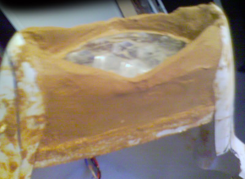

J'attaque donc a l'argile (comme si l'histoire du dosseret ne m'avais pas servis de leçon :siffle: )
bref, de quoi me faire charier pendant encore pas mal de decenies :pain:
Voilà déjà le feux fixé sur une petite plaque de polystyrene.
MessagePublié: 05 Nov 2007, 20:47
Messages: 112
Localisation: gnurf
La partie qui me vaut des blagues a base de "makomoulage" depuis maintenant 2 ans!!! :pain:

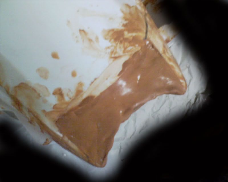

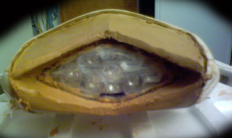

Donc j'ai ma forme, et ça me plait. Sauf que, l'argile en sechant pert 10% de son volume. Donc, comme le feu est dedans, il s'est exploser, literalement :shock: :mur: :mur: :mur:
Bon, j'ai fait le moule en carton, oui, en carton... Un bon moyens d'avoir des forme plane et rectiligne. Bon, ça n'a pas été simple, je suis pas specialiste des origami :pain:
