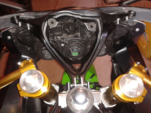

Démontage du phare et compteur
Démontage des pontets, arraignée

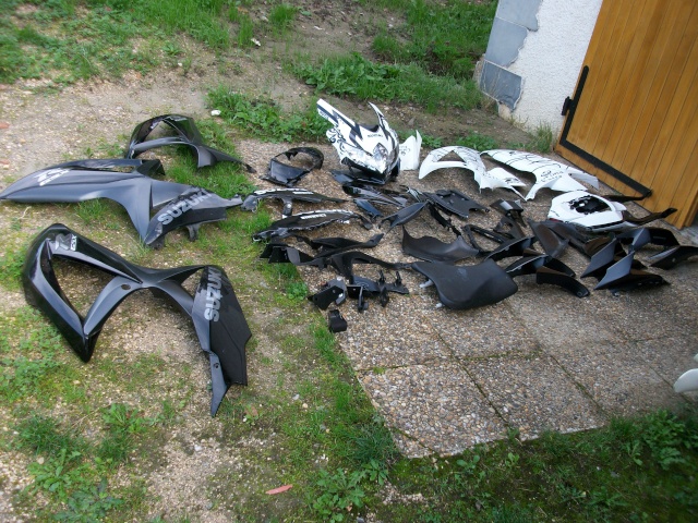

Voilà mon puzzle :lol!:

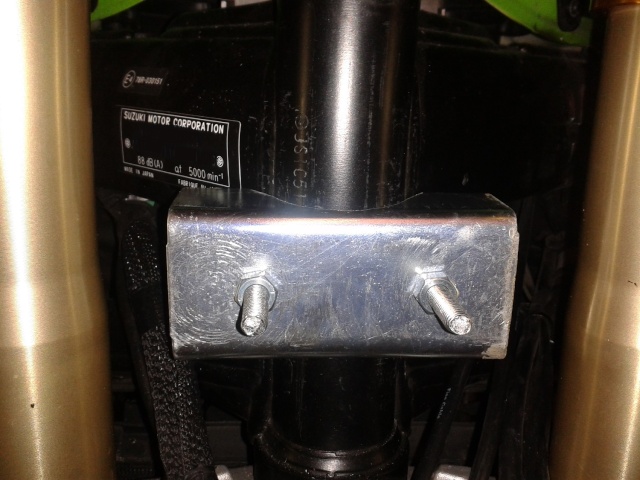

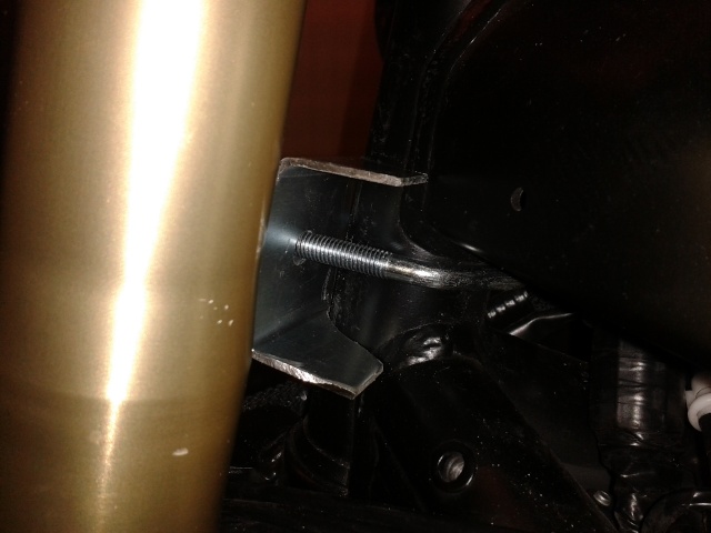

Hier fabrication de la pièce qui supportera l 'araignée
L' origine de la pièce est un profil en U usiné pour s' adapter à la colonne de direction et maintenue par une tige filetée qui contourne la colonne de direction par derrière
La partie qui servira à supporter l' araignée sera soudée sur cette pièce pour éviter de souder directement sur le cadre.
Place aux photos :

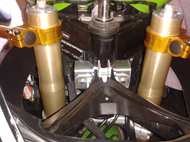

Aujourd' hui fabrication de la deuxième pièce sur laquelle se fixera l' araignée
Aperçu de ce que ça donnera (bon les photos sont brute car on a juste monté pour essayer si ça allait c' est du provisoire, la tête de fourche sera noire et pas blanche (je précise))

Aujourd’ hui reçu bulle et passage de roue de gsxr, hi hi hi :D

Pas con la fixation pour l'araignée !
Boulot propre, allez la suite :faim:
