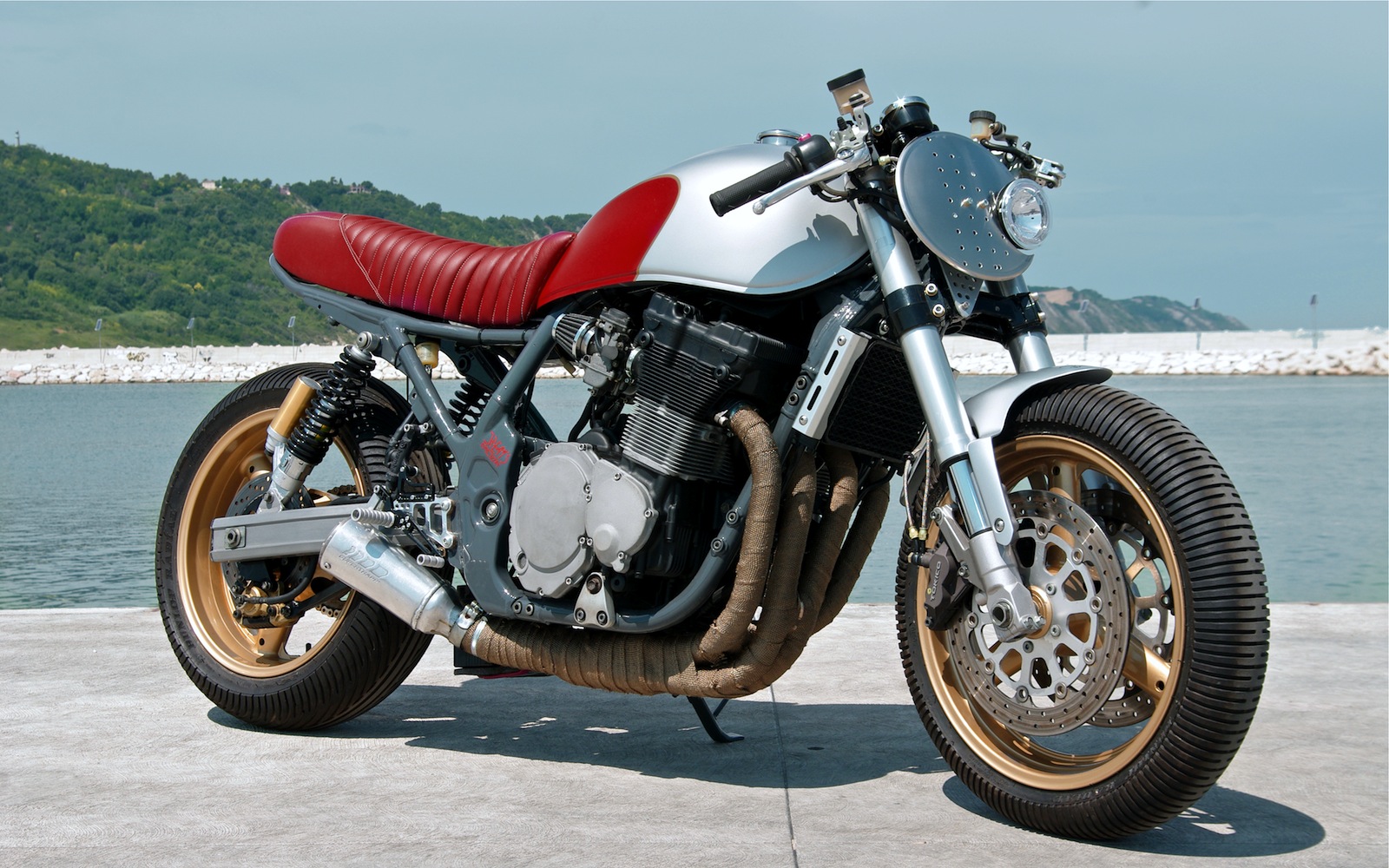

CAFE SCRAMBLER

Il est ....spécial le café tracker :fear:
C'est pas trop mon style.
J'ai commandé une coque Café racer, j'ai craqué, il faut sept jours pour qu'elle soit faite.

Porco Rosso a écrit:
CAFE SCRAMBLER
un jour il faudra m'expliquer l’intérêt des pneus pluie, pour une moto qui n'en verra jamais une goutte...
900 CBR monsters race #862
B12 daily drive

Enfin un bratstyle avec une vraie selle,pas une planche a repasser.
