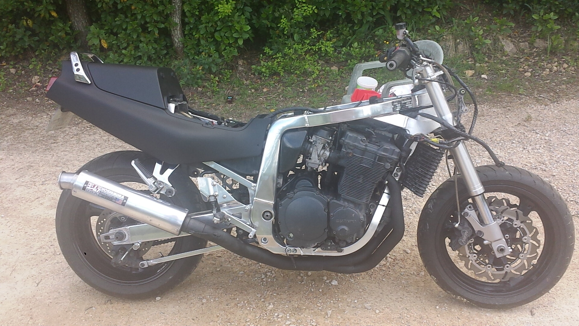

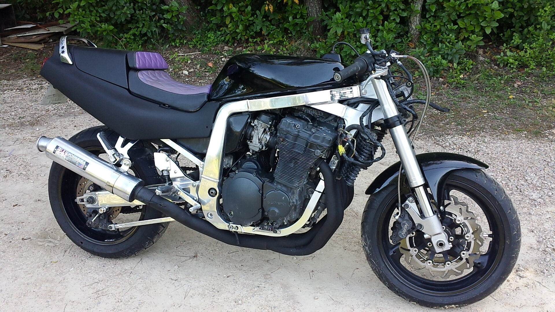

Bcp plus tard....
Après avoir tout démonter j'ai repoli le cadre. Merci le Belgum et la paille de fer triple 0
J'ai repris le faisceau et isoler ce qui avait besoin.
Et surtout un gros nettoyage.
La ligne a été repeinte et polie.
La coque arrière repeinte en noir mat (c'est du provisoire mais c'est vraiment propre).
C'est un carrossier qui m'a donner les bombes, et ça n'a vraiment rien avoir avec des bombes Norauto.
Achat et polissage des demi-guidons à la place du guidon street.
