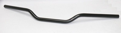

-guidon street

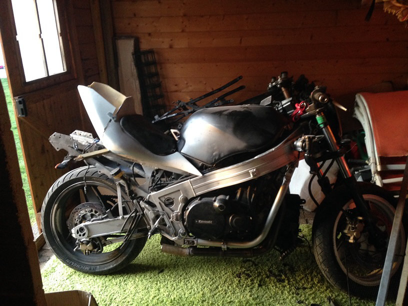

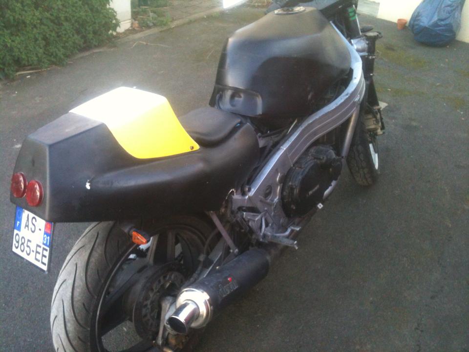

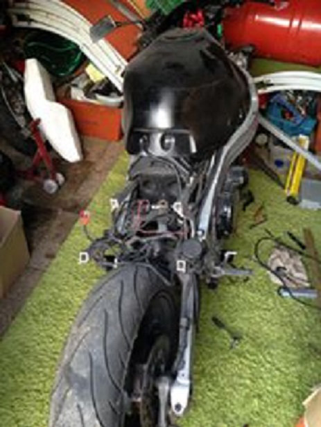

l'état de la bête à son arrivé a la maison
Bouh la vilaine tdf de mobylette :vomi:

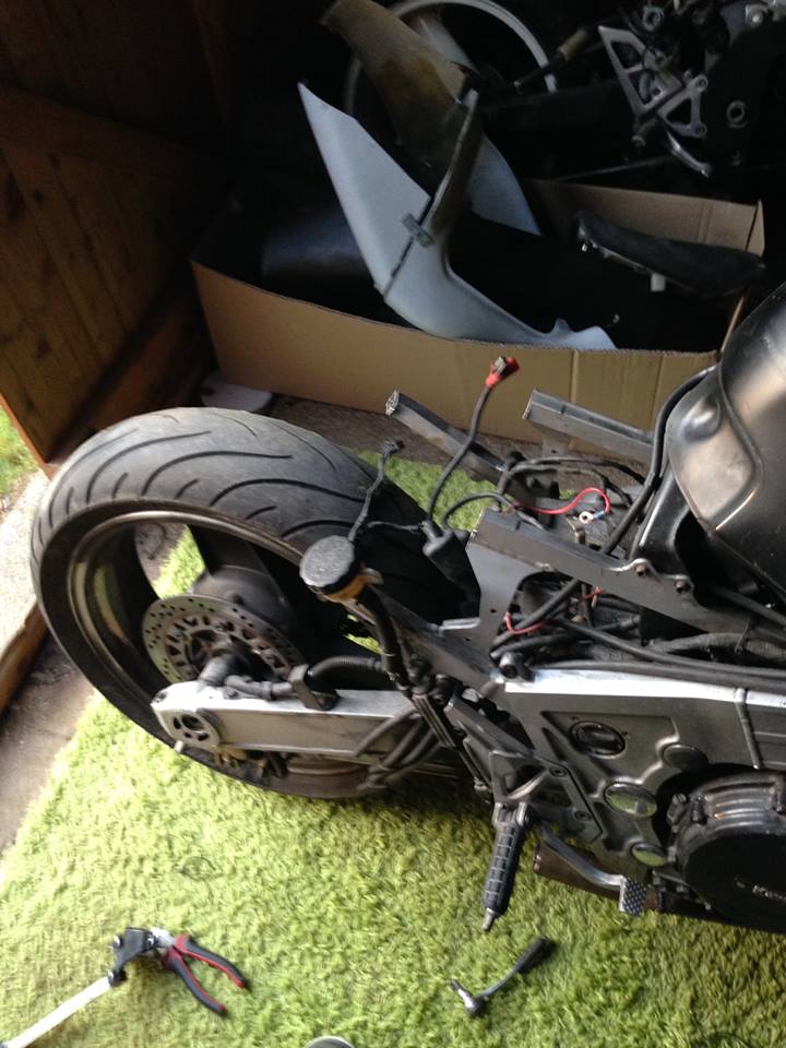

A poil ma p'tite dame!!
début de modif de la coque arrière et pose vite fait pour voir ce qui dépasse puis découpe de la boucle.

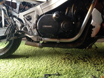

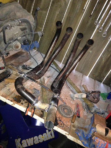

et entre temps modif de la ligne pour pouvoir monter un pot plus récent
c'est bon, plus qu'à meuler les soudure et un coup de bombe HT en attendant le pot qui arrive ce week end.

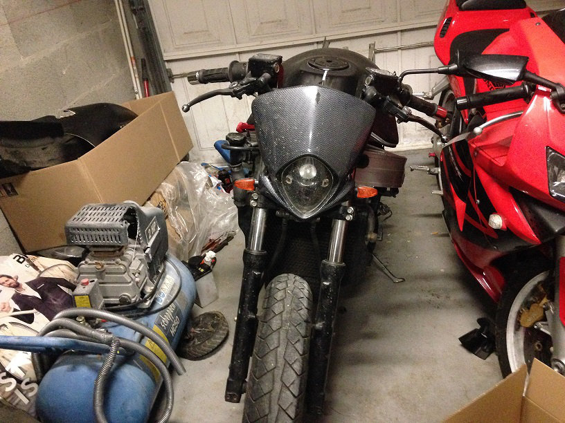

et pour finir le compteur, le guidon et le feu qui ira dessus

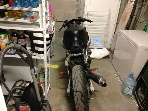

ce week end pas trop avancé, j'ai dégoté un pot et mes pontets sont arrivés donc petite pose vite fais de tout ça, le week end prochain soudure de la boucle par un chaudronnier du coup cette semaine je vais finir la découpe des tubes et pointage et j'aimerais avancer un max sur le cul!!
désolé les phtos pour le pot sont de travers j'arrive pas a les tourner.

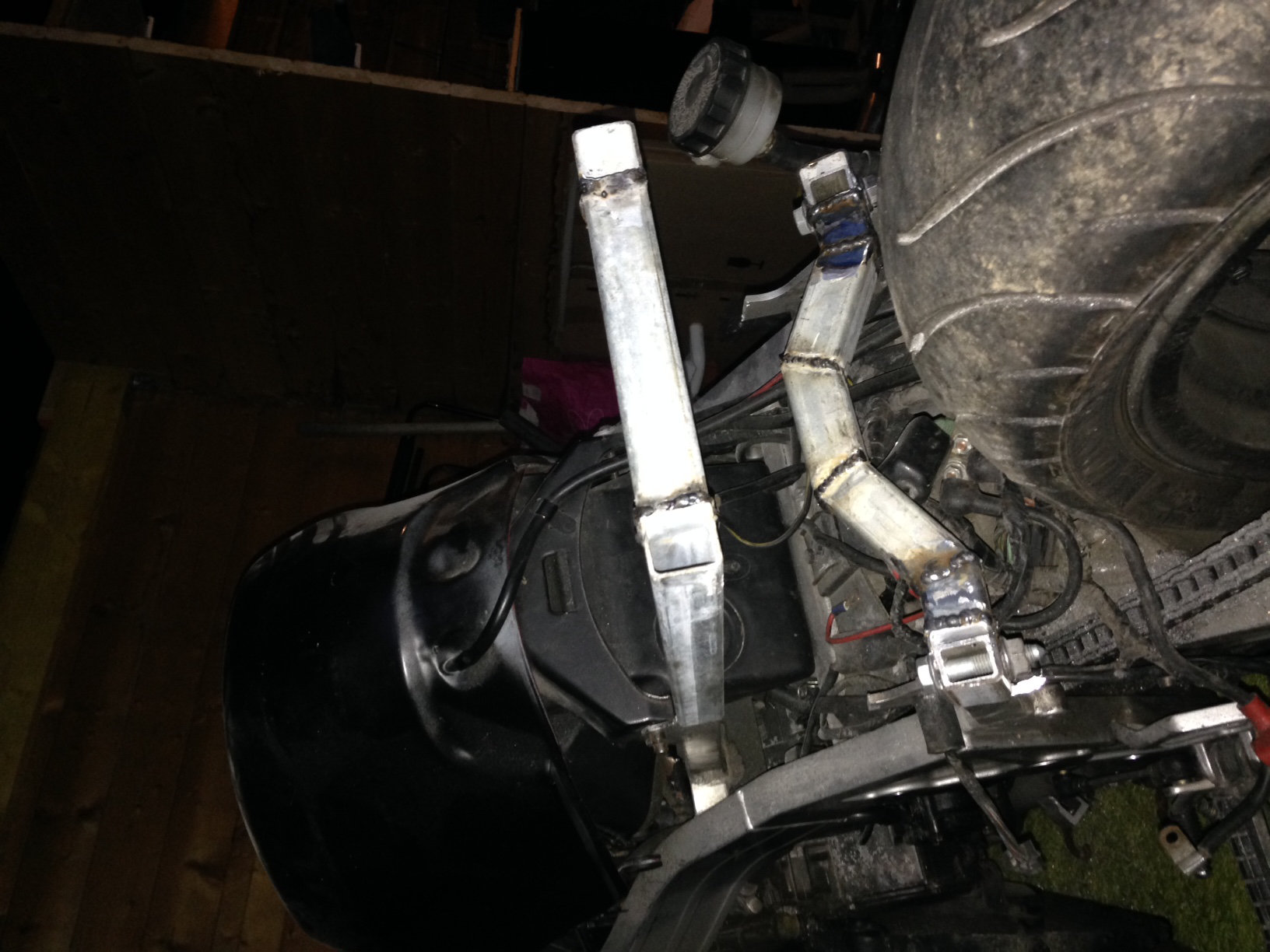

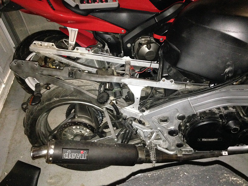

bonjour tout le monde, des nouvelles du tomcat qui avance doucement (j'ai du me débrouiller tout seul finalement pour tout souder) mais va falloir gazzer un peu car j'ai une concentre fighter de prévu dans 1 mois...
la boucle est enfin presque terminée, j'en ai ch..r
avec la selle en place
et la ligne avec le pot, y a plus qu'à peindre et remonter

je voudrais pas etre pessimiste mais ta ligne va pas aider ton moteur à bien marcher...
Je m'explique, ok pour les cylindres de droite les gaz s'écoulent normalement, par contre tes gaz des cyl de gauche arrivent perpendiculairement à ton echappement.
Le flux gaz va donc etre fortement perturbé car tu va avoir une partie des gaz des cyl gauche qui vont venir en opposition des gaz des cyl droit...
Et sans vouloir faire le pointilleux tes soudures ont l'air un peu épaisses j'ai peur que tu ais fragilisé la ligne à cette endroit!
Mais sinon continue surtout avec une base comme ca c'est interessant!!

Oui pour la ligne je suis d'accord avec toi, j'ai un 2 eme collecteur que je compte faire mieux que ça, la j'ai pas trop le temps de me pencher dessus pour que la moto soit prête à rouler pour début mai.
