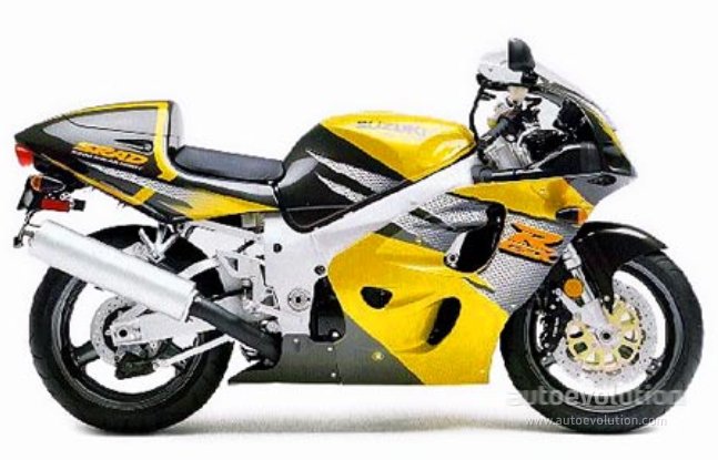

J'ai craqué pour une SUZUKI GSX-R SRAD 750cc de 1996, totalisant 28000kms...Et oui, je sais, pour une moto de presque 20 ans d'âge, ça fait peu. Mais c'est ainsi, certaines motos ne roulent pas beaucoup...Et oui, je sais aussi, pour le coup "moto moins puissante etc" beh c'est râté !
A la base, un SRAD de 96 c'est ça :
Et le mien devrait être ainsi (car édition limitée) :

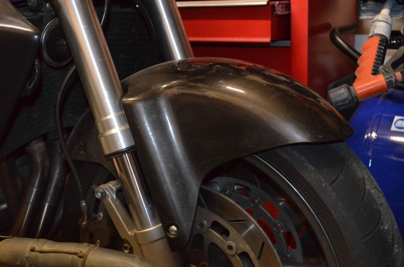

En origine, le garde-boue avant de cette moto est massif (comme vous avez pu le voir dans la prépa d'Hervé)
Fort heureusement, j'ai acheté cette moto avec un petit lot de pièces d'origine.

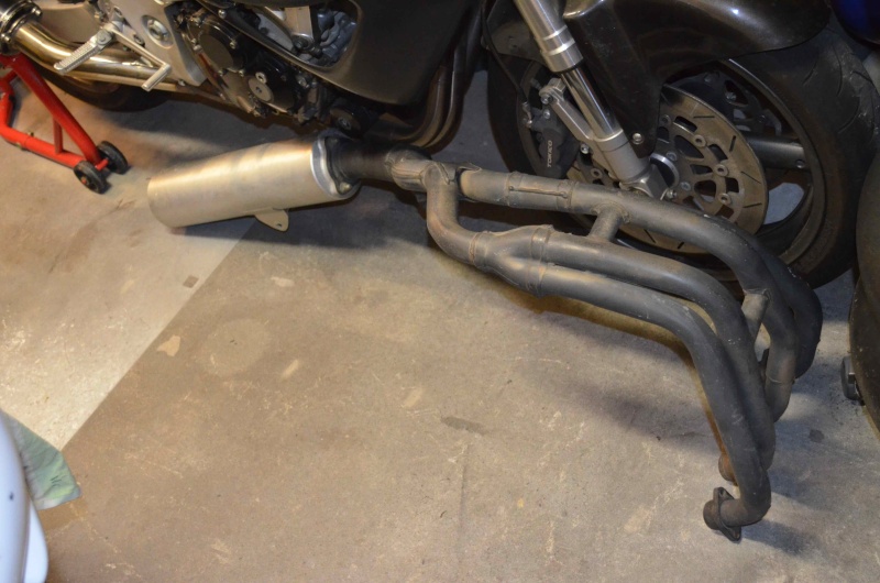

D'ailleurs, je vends la ligne d'origine si ça intéresse quelqu'un.

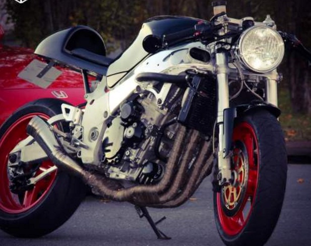

Peut-être même vais-je oser de tenter d'en faire un café-racer ...car pour commencer, je vais remettre le té supérieur d'origine avec les demi-guidons et lui installer un phare rond (un seul).

Pour vous donner une idée, voici celle qui m'a inspiré :

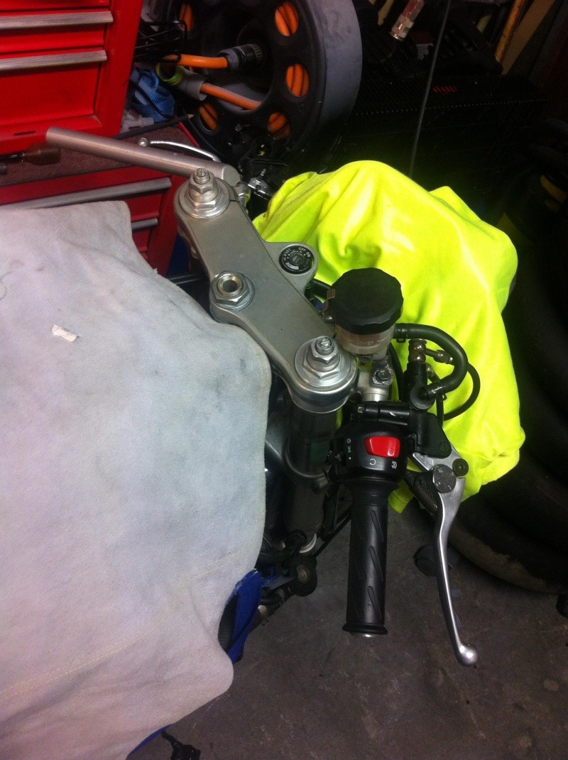

J'ai commencé par remonter le poste de pilotage d'origine car elle avait donc été passée en street avec té sup - pontet et guidon LSL (que je vais donc revendre).

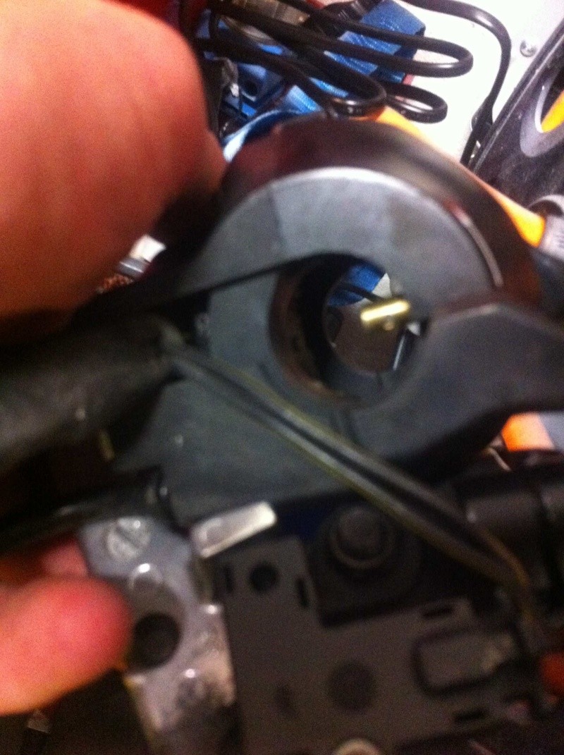

Il m'a fallut jouer à la carte aux trésor pour retrouver les vis du montage d'origine parmis les cartons recuperés lors de l'achat. Au passage j'ai dû refaire le téton d'un commodo cassé lors d'un précedent montage...
Il manquait la partie dorée qui vient donc dans le trou sur le demi guidon.

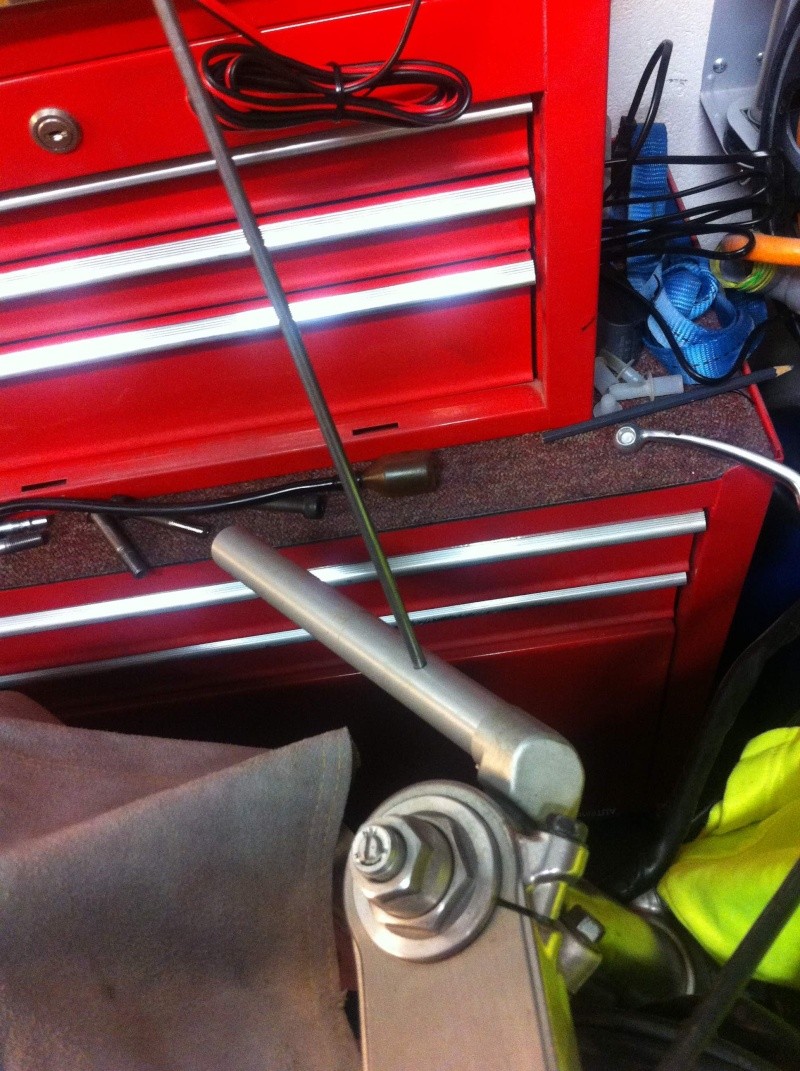

J'ai donc cherché comment le refaire et tintin ! Une bout de tige de 5mm non filetée, un coup de perceuse suivi d'un coup de chauffe pour solidariser et le tour est joué ;-)

On a refait passer les câbles là où ils auraient dû être et depuis, miracle, la direction touche les deux butées (ce qui n'était pas le cas avant car les câbles empêchaient une amplitude de braquage optimale).
On a également repositionné correctement les durites de frein avant qui jusqu'alors venaient buter dans le compteur.
La moto a été testée et validée  :D  La relève est assurée

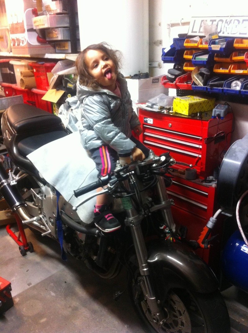

La pitchoune c'est ma fille de 2 ans et demi ;)
