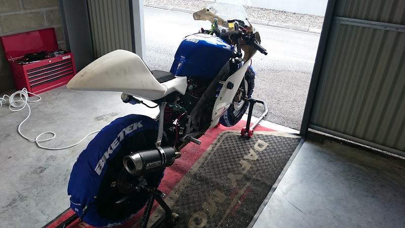

Voila je sais pas si va intéresser grand monde mais je vais vous présenter une prepa que je fait qui est en constante évolution.

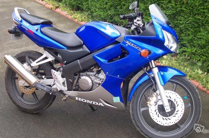

Au début j'ai acheter un 125 CBR:
Apres je les préparer un minimum (plaquette,durite avia, pneu racing,fourche modifier maison,commande recule maison,poly alfano maitre cylindre de R1) pour faire une saison de championnat de vitesse qui n'a pas mener a grand chose (pas de concurrence sérieuse donc des victoires facile) ce qui ma démotiver je les un peu laisser de cote:
Et puis certains collègue qui roule en championnat de france -25 mon un peu chauffer et donc je retourne au combat mais pas seul. Donc objectif 2016 championnat endurance.
Le 27 juillet je reprend la piste avec et la je me rend compte de plein de défaut
Et la vous allez voir le moment ou la prepa a degenerer :D

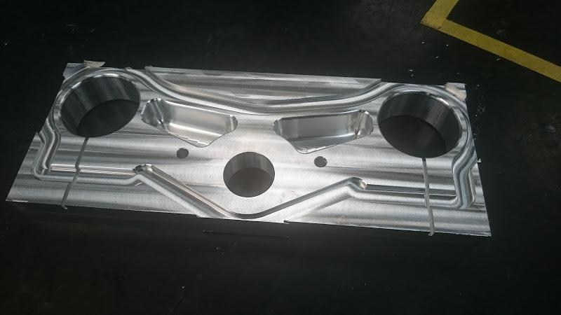

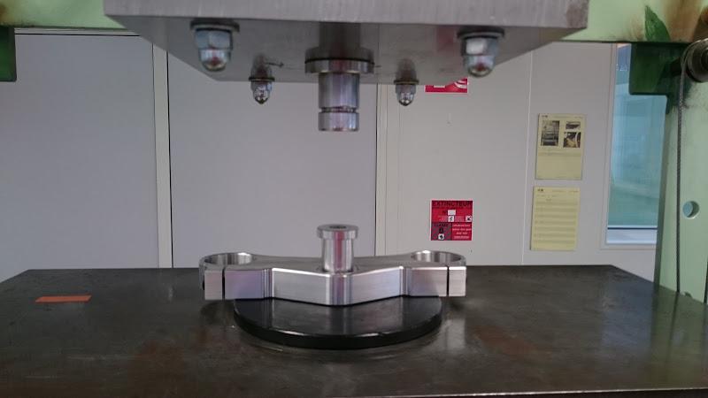

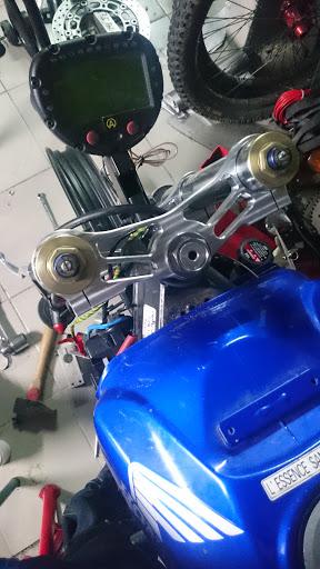

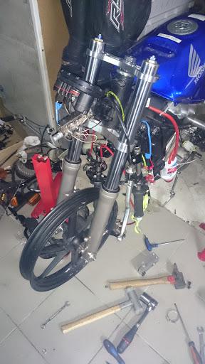

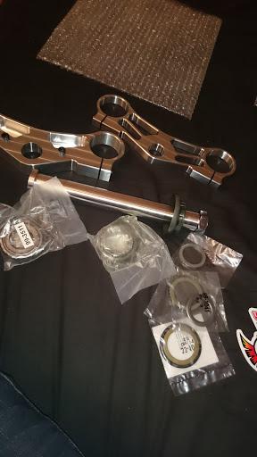

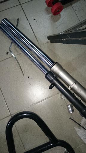

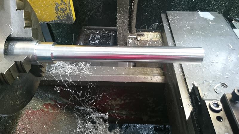

On ma offert une fourche de 600 GSXR 2002 a remettre en état et donc j'ai décider de la monte dessus:
Et ces loin d'être fini ;) ;) ;)

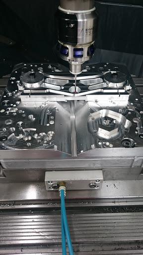

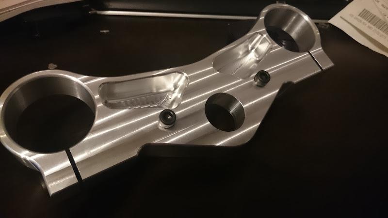

Sacré grand garage pour avoir une commande numérique !
Ca change de voir une 125, hâte de voir la suite.

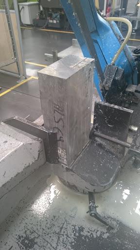

Le centre d'usinage ne rentre pas dans le garage donc je le laisse au boulot :pain:

Excellent comme projet :armes:
J'en avais essayé une quand elle a commencé à être commercialisé, en origine c'est un vrai 4 temps archi bridé qui se conduit comme une 103, fine légère et molle :triste2:
J'avais été surpris car dans le passé je roulais en SUZUKI 125 RGT. Deux mondes complètement opposé mécaniquement.
Mais les pièces de modifications sont très vites arrivées pour le CBR et là je dois dire que j'en ai vu plus d'une me surprendre.
Bref c'est ton post, je viendrais vois ta modif car ça paye pas de mine mais il y a un vrai potentiel :diable:
Bon courage! !

Superbe le train avant :love:

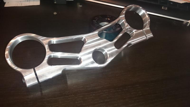

vivement la suite, le té est top

superbe les tés de fourche :love:
