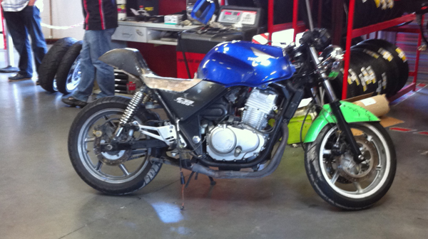

Comme on attends les entretoises du RDLC, avec l'ami Twitch, on s'est dit, on va s'attaquer au CB 500!

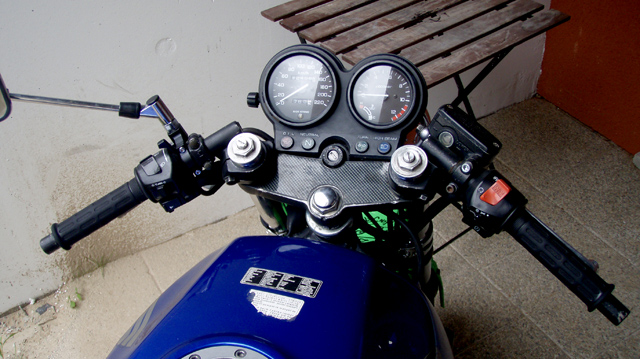

Les modifs seronts les suivantes:
- Montage fourche CBR PC25 (déjà montée, ca déboite)
- Passage en bracelets (déjà montés)
- Remettre le phare rond d'origine
- Trouver 4 clignos ronds pas trop gros
- Trouver des platines de sportives a pas cher
- Changement de l'échappement mais en position d'origine
- Peinture moteur noire
- Peinture Cadre, Bras oscillant et bas de fourche.
- Montage coque arrière Café racer avec 2 petits phares ronds
- Peinture carrosserie.
- Changer les amortos par de vrais amortos
Bon place aux photos !!

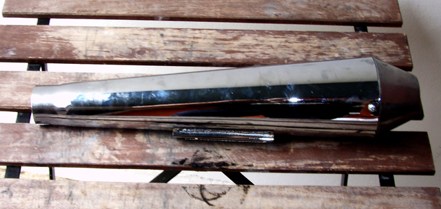

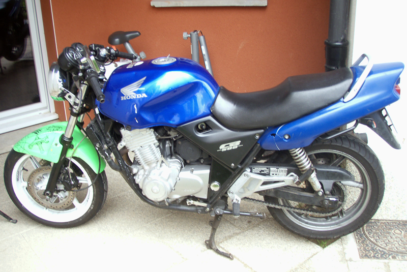

Et le pot que je vais lui greffer :

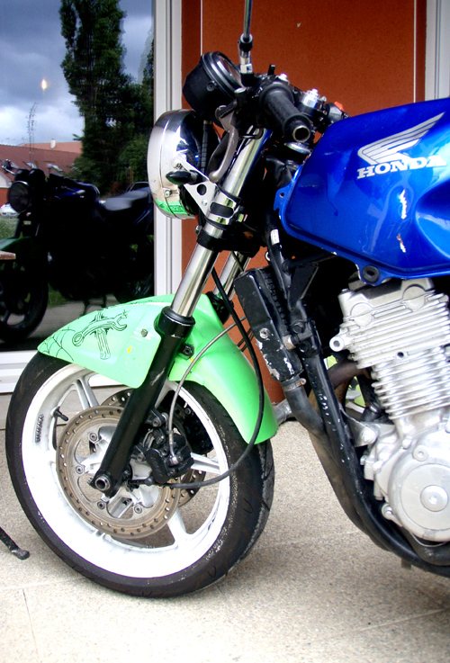

Avec la fourche d'origine, freinage moelleux et prise d'angle un peu limitée.
Avec la fourche de cbr, ca freine, meme plutot bien (Aussi bien qu'un ER6) et surtout je peux mettre le pneu arriere a fond sur l'angle, l'avant est beaucoup plus précis.
Pour le moment, c'est que du bonheur :D Meme si jme suis récemment remis une pelle en prenant les freins ....
BOULET INSIDE :vomi:
Reste à voir les tailles de pneu parce que la en 120/130 ca fait un peu bizarre !
je pense mettre un 120-60 a l'avant et un 150 a l'arriere
Only Gsxr .....

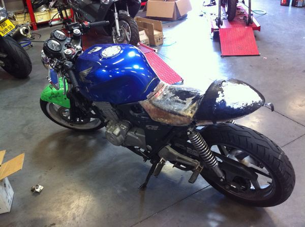

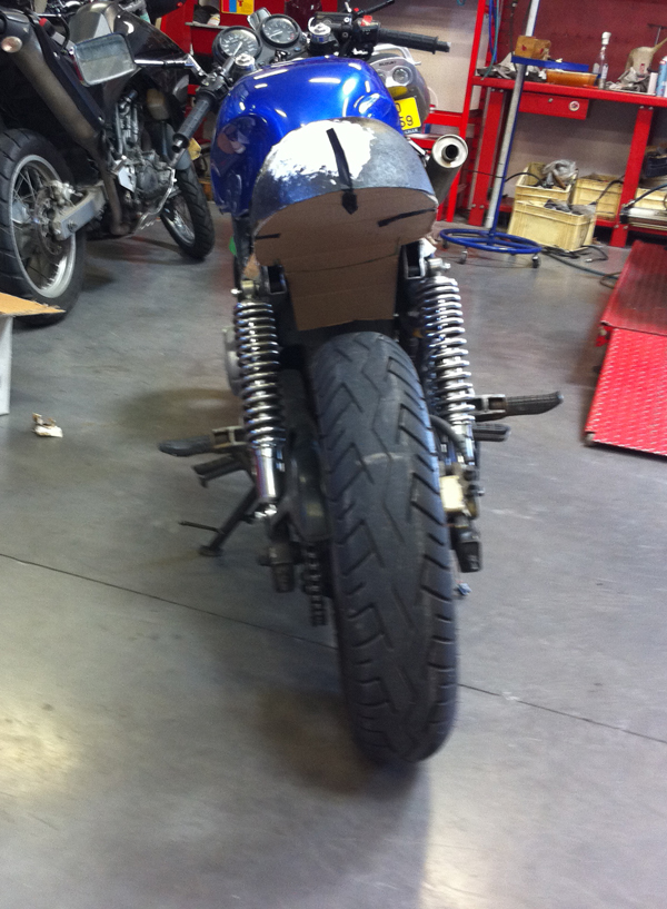

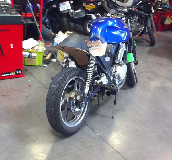

Petits raccords en résine made by twitch et coque en place:
Demain on s'y remet !!!!!!! :faim: :faim: :faim: :faim:

Le voilà le...
Précieux :love:
Comment je kifferait aussi avoir une petite fourche :bave:
C'est la merde à adapter?
 Sujet du message: Re: 2e projet, cette fois sur CB500 !!!!
MessagePublié: 27 Juil 2010, 00:14
Inscrit le: 03 Sep 2008, 11:08
Messages: 71
Localisation: Lille
La fourche de CBR la dessus ?
Pas de modif, c'est plug and play :monkey:

terrible !
pour le gommard arriere un pote avait un pilot power en 150 et il restait intouchable sur petites routes :salut:

le PC25 stunt commence à etre démonté à ce que je peux voir !!! looooool
y'a l'air d'avoir beaucoup de boulot chez DAFY !!!!!!

LOL Toni'O, on lui a mis un train de SRAD sur le PC25 :banana:
@Raskal: C'est un peu le but :pain: :pain: :pain:
Parce que le CB, c'est MOUUUUUUUUUUUUUUUUUU :pain: :pain:
