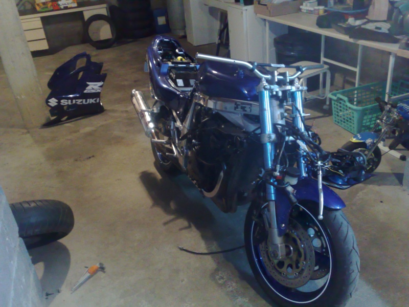

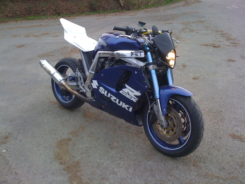

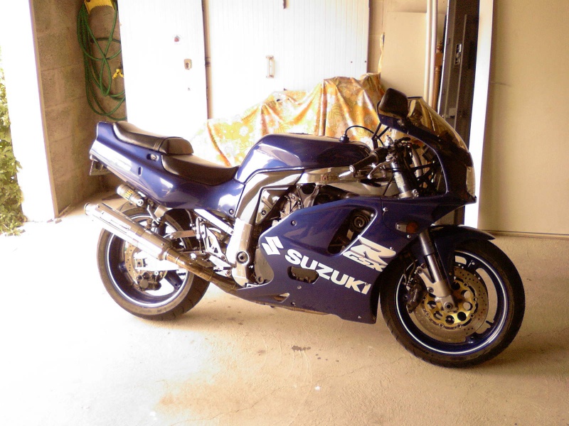

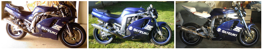

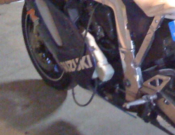

Voila le gex sans modif :
Les modifs commencent :
PARTIE AVANT :
- Demontage de l'optique et de ses carenages (feux, compteur, ...)
- decoupage du compteur pour garder le regime moteur et la tempe en tres peu de place.
- adaptation de la nouvelle tete de fourche acerbis par rapport à la taille du nouveau compteur reduit
- demontage guidons bracelet
- percage du te et montage des pontés
- montage guidon street et durite avaiation
- adaptation de la hauteur de fourche (reglage superieur)

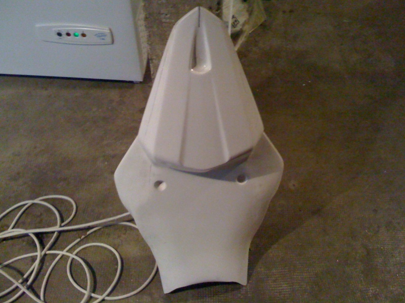

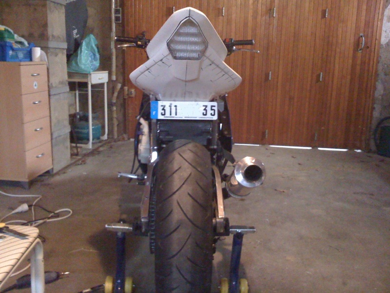

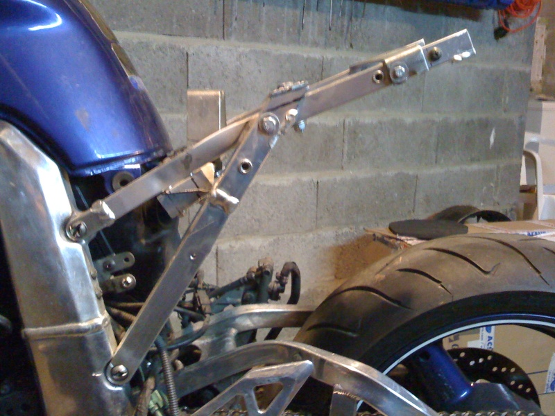

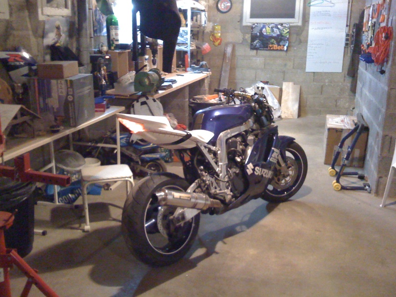

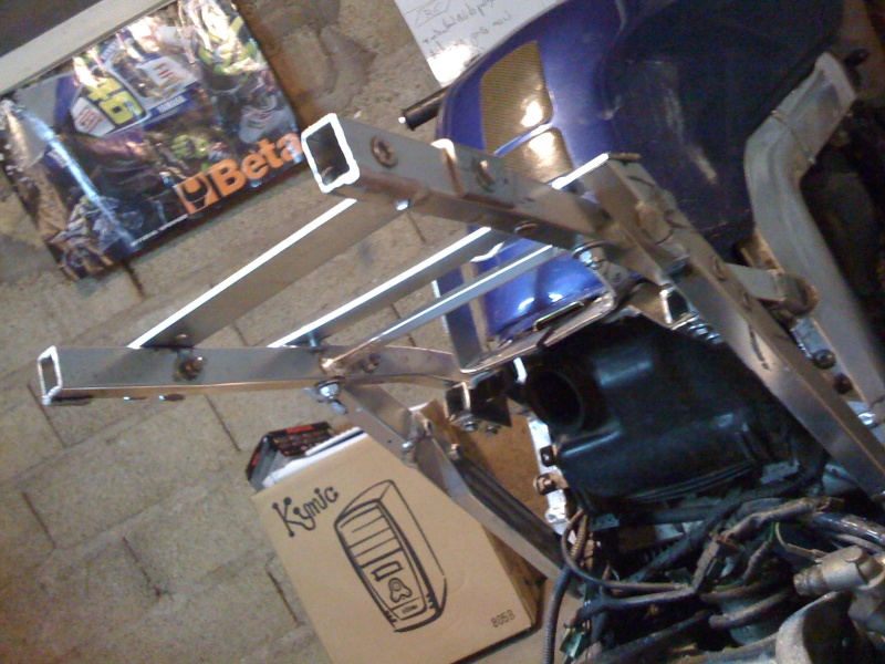

COQUE ARRIERE :
- demonatge et nettoyage integrale de la partie arriere du gex
- decoupe boucle arriere d'origine par rapport au poly ( sur mesure)
- fixation reservoir avec barre d'assise
- fixation au niveau de l'assise
- decouper et fixer passage de roue bas (l'ancien du gex)
- fixer les barres de renfort au bon endroit par rapport au passage de roue bas.
- trouver une place pour le vase d'expansion de liquide
- mousse absorbante pour les points de fixation du dessous du poly
- mousse au niveau du racord avec le reservoir
- monter feux arriere (decoupe de coque au dremel)
- renforcer la coque passager en un point (apres avoir monté le feux pour eviter le conflit d'espace)
- monter suport de plaque et plaque
- decoupe de la selle conducteur

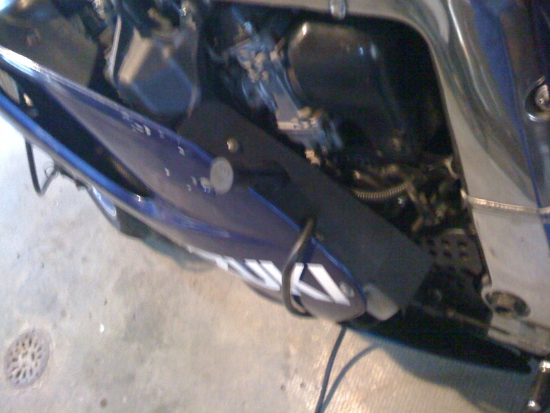

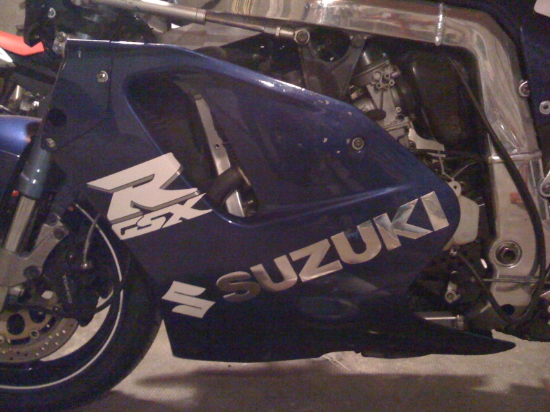

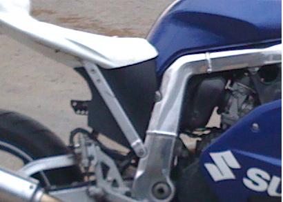

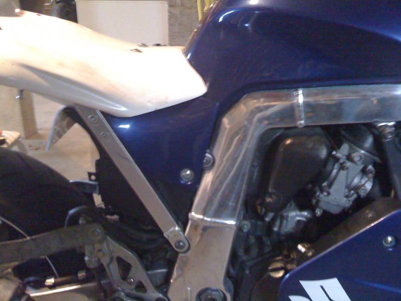

CARENAGES LATERAUX :
- adaptation de la partie superieur des flancs pour un estetique plus fini.
AVANT :
APRES :

Adaptation du flanc gauche pour laisser le vase d'expansion qui était dans la coque arriere d'origine mais qui ne passe plus maintenant dans le petit cul du r6...je voulais garder le vase d'expansion d'origine car le volume du vase est calculé par rappoet au volume du circuit de refroidissement donc voila les tofs :

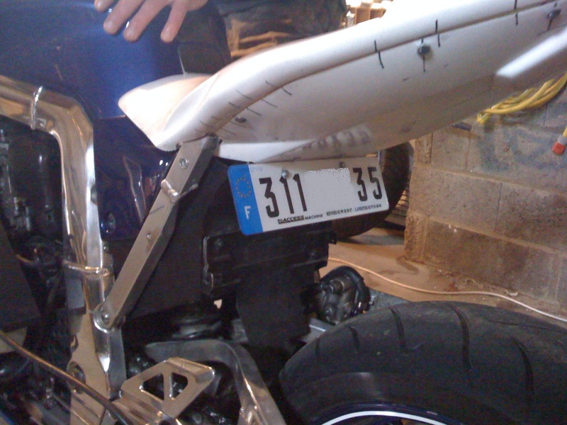

Fixation de la plaque au fond du cul du r6 :
