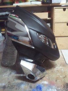

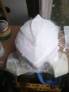

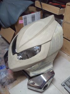

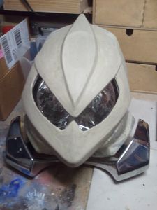

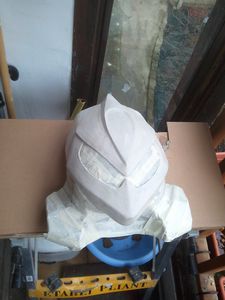

donc petite fabrique de TDF avec le phare d origine .
en mode plasticiline : :D
puis moulage apret l accord du père . :pain: :pain: :pain:

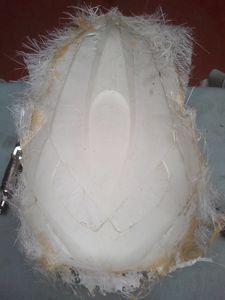

puis préparation du moul .

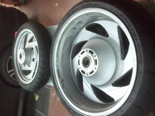

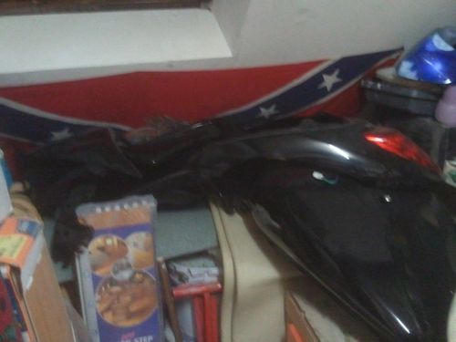

entre temp les carénage sont arrivé chez moi puis les jantes .
les mecs on pas blagé avec le boudin AR il est chaussé en 240 :shock:
bref pour la peinture des carénage on reste dans le noir mais avec un peinture cosmique
pour sa petit investissement oblige :D
et pour les jante j ai passé commande chez stardust pour la peinture chrome .

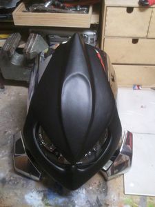

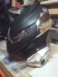

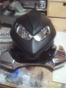

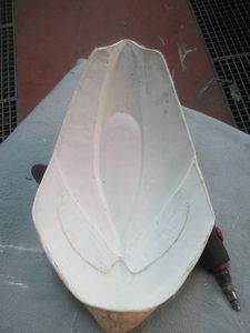

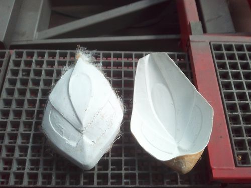

donc revenons a la TDF , je l es donc moulé dans la semaine .
avec pas mal de défaut :mur: ( je pence que ma cire de démoulage étai pas bien séche .
avec quel que rattrapage et mise en apprêt sa donne sa :
j ai mis du noir en bombe pour voir se que sa donné .
voila tout pour le moment .

bon je reçoit la peinture des jante demain dans la journée .
je vais pouvoir test la peinture chrome :faim:
si non échappement commandé :dance:
merci bien " trix167 " ;)

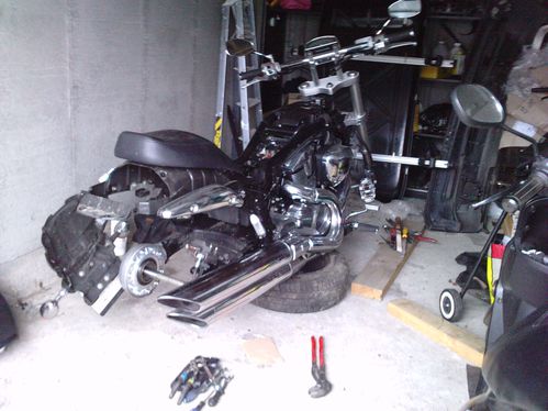

mon père attend sa bécane pour les beau jours donc je doit pas traîné :pain: :pain: :pain:
car pour le moment sa craint de sortir comme sa :
:rougi: :rougi: :rougi: :rougi: :rougi: :rougi:
