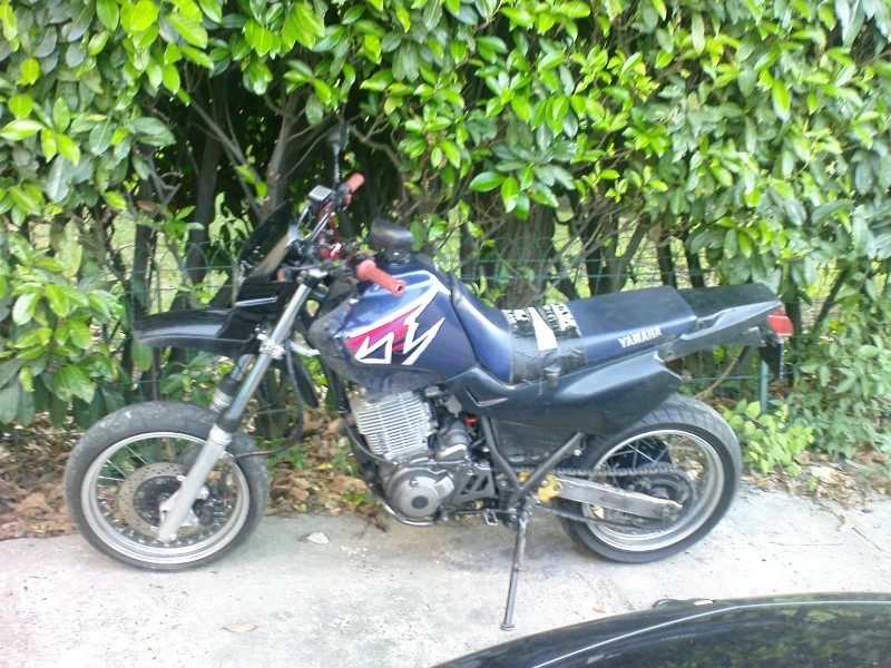

Alors voici le modèle de base (3TB immatriculé fin 95):
la voici lorsque je l'ai eue :
Donc en état plutôt moyen, montée supermotard, avec un collecteur inox et un silencieux CRD (qui n'a de silencieux que le nom ...)
Voilà, le décor est planté.

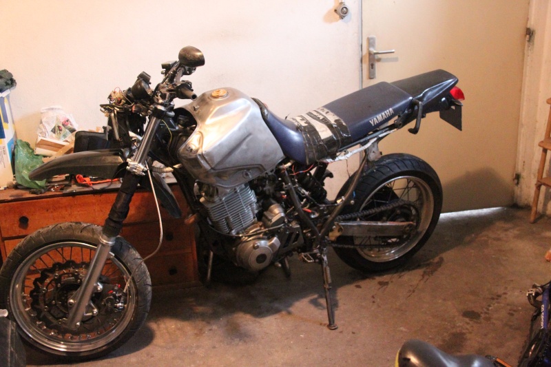

En fait au début je ne voulais pas la modifier, n'ayant pas de garage et peu de temps pour rouler, je voulais juste une brêle économique et occasionnelle.
Puis j'ai eu quelques soucis de démarrage alors j'ai du enlever un peu de plastiques pour comprendre comment ça marchait là-dessous.
Et j'étais pas trop satisfait du freinage avant, du comportement et de l'état de la fourche donc je les ai démontés pour une vidange/changement de spis et une purge.
donc très rapidement ça donne ça :
j'en profite pour polir les fourreaux de fourche et rajouter des chaussettes néoprène de protection :
Mais le freinage est toujours un peu trop mou à mon goût donc pose d'un disque wave 320 issu d'une 1300 FJR.
En parallèle je me dis qu'un habillage des XT de la génération suivante lui irait mieux alors j'en dégote un sur le bon coin à pas trop cher (normal vu l'état me direz-vous ...).
Un aperçu monté à blanc :
mais je garde ça pour plus tard

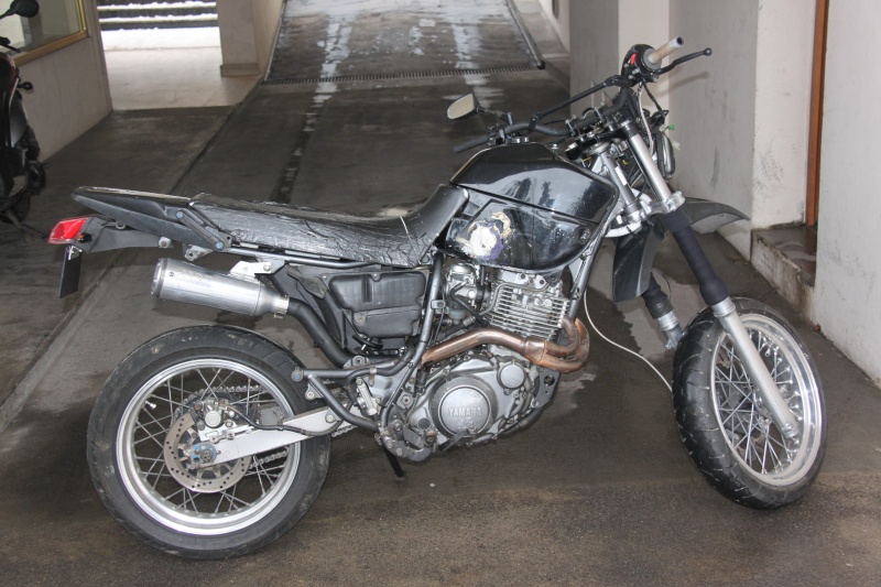

En chinant je dégote une pièce rare : un silencieux Supertrapp pour XT, neuf !
reste plus qu'à acheter les embouts et coupelles qui vont bien (ça ça se trouve dans n'importe quelle concession Harley).
Mais il n'est pas prévu pour mon modèle exact, donc tout ne tombe pas pile-poile, il faudra meuler la fixation au cadre.
mais même ceci étant fait, je ne suis pas super satisfait de l'inclinaison, c'est trop horizontal à mon gout.
Donc après un petit travail de rectification sur le tube de fuite, y a du mieux :
une patte de fixation plus propre sera bien entendu faite par la suite.

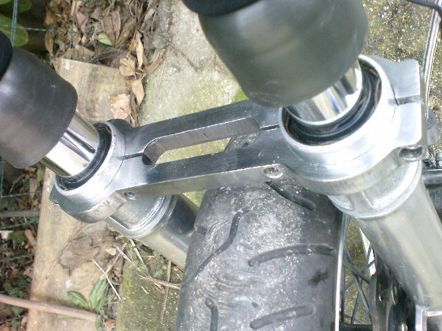

Le montage devenu un peu trop mordant pour la fourche d'origine sera très rapidement complété par un rigidificateur :
