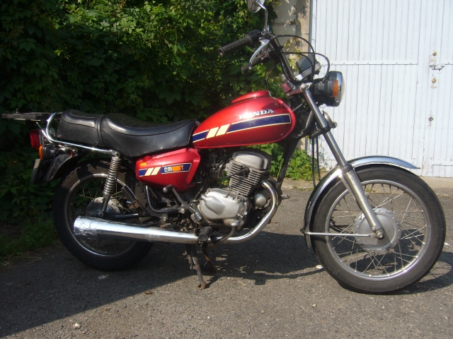

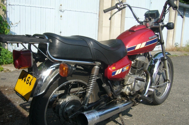

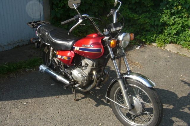

La base est une 125 CMT (B) de 1982 d'à peu près 30 000 bornes, état correct, circuit (faiblard) 6 Volts, avec tout ce que je voulais pour une première : Roues rayons, carte grise collection, moteur costaud, mécanique simple...
...j'ai à ma disposition une absence totale d'expérience, une pince croco, un sandow, six clés de 12 et deux mains droites, dont une avec doigts carrés... :cochon:

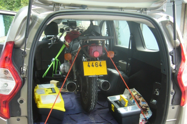

La suite en images...d'abord à son arrivée, l'été dernier :
...y'a pas à dire, c'est beau...le but est juste d'en faire quelque chose qui ressemble à quelque chose qui me plaît...ce sera du vintage/oldschool à la mode, quoi... :siffle:

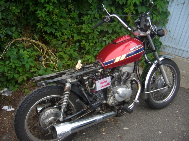

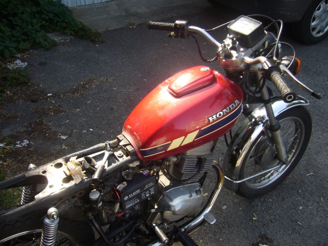

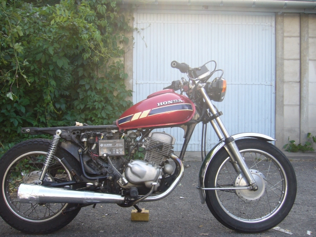

Premier réflexe, régime minceur pour avoir une première idée du taf à venir :
Bé va falloir se les sortir mais la ligne est déjà un peu plus sobre...

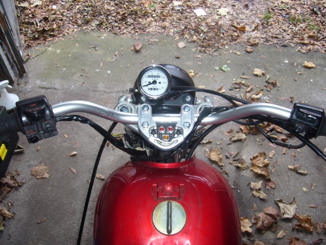

Après, le guidon "cornes de boeufs" dégage :
Ca fait ressortir le magnifique et trés épuré compteur... :vomi:
A ce stade, petite réflexion sur la ligne de profil, le but étant que ce soit "plat" de partout, en partant de ça :
L'arrière est à la bonne hauteur, je n'y touche donc pas...tout le reste est trop haut !...donc remaniement du phare, nouveau poste de pilotage et pour finir droppage de la fourche... :armes:

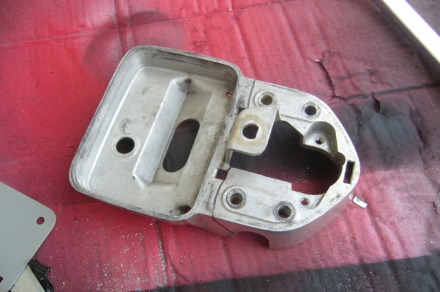

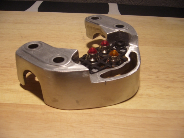

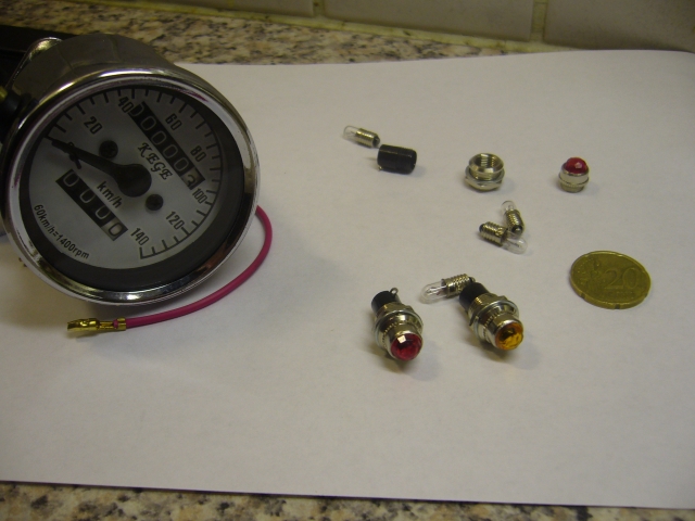

On continue avec le poste de pilotage...pas question de garder la verrue d'origine, qui ne compte que trois voyants...Problème, les pontets supérieurs sont noyés dans la masse du support compteur, une pièce qui avoisine le quintal d'alu :
Une grille récupérée au taf, quelques heures de découpe et de ponçage...et réception du nouveau compteur (Banzaï, c'est le même que le tien...merci pour le lien!) et des nouveaux voyants :
Pour arriver à ça :
...le tout monté :
On y voit plus clair.... 8D

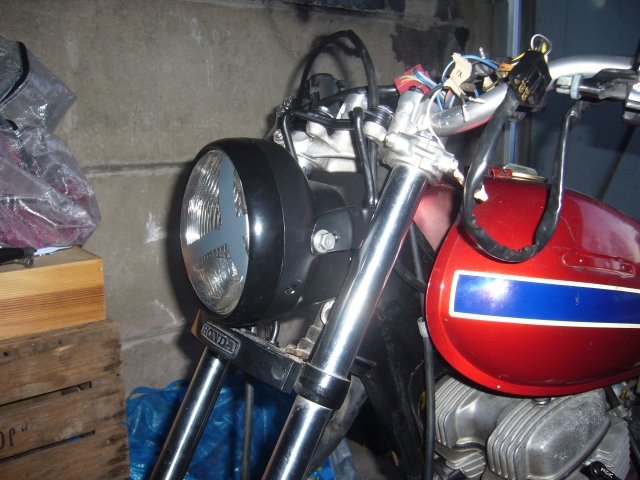

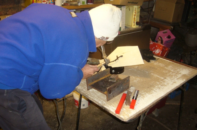

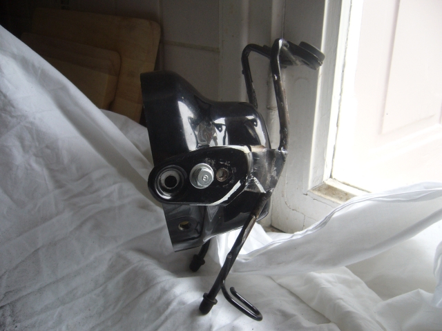

Allez, un dernier chapitre pour ce soir : Phare et échappements...le premier est trop haut et trop loin devant (à mon goût)...pour corriger tout ça, on réinterprète l'araignée d'origine (bien foutue, au demeurant) en inversant les pattes et en les replaçant plus bas...là, c'est mon pôpa qui taf, vu que c'est lui qui a un poste à souder + 40 ans d'expérience :
(Bisoux, Popâ.. :bisou: )
Résultat brut :
(le cuvelage a reculé d'un trou... :pain: ...pour coller + à la fourche)
Et ça fini comme ça (environ 6cm + bas)

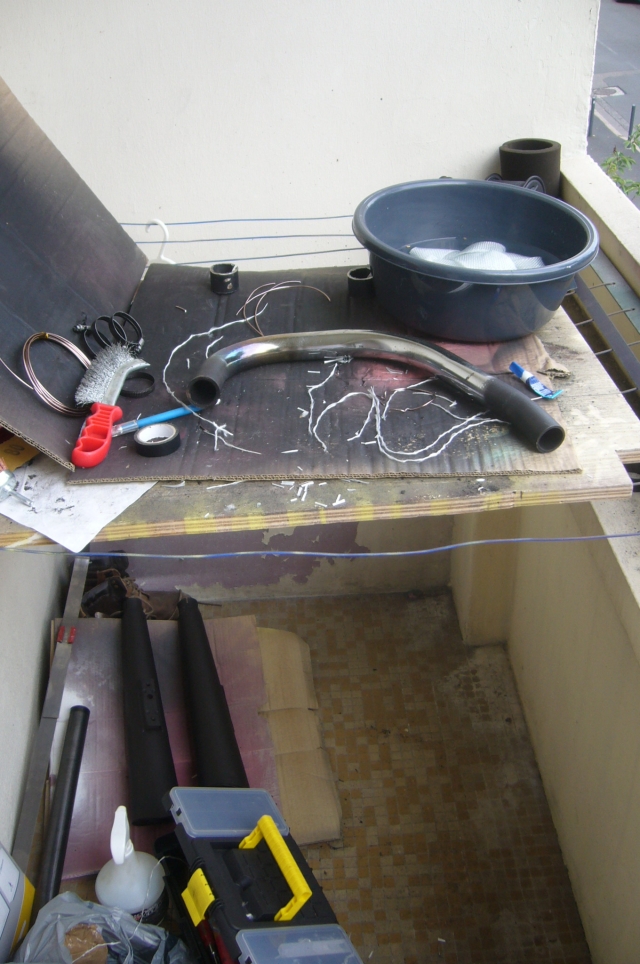

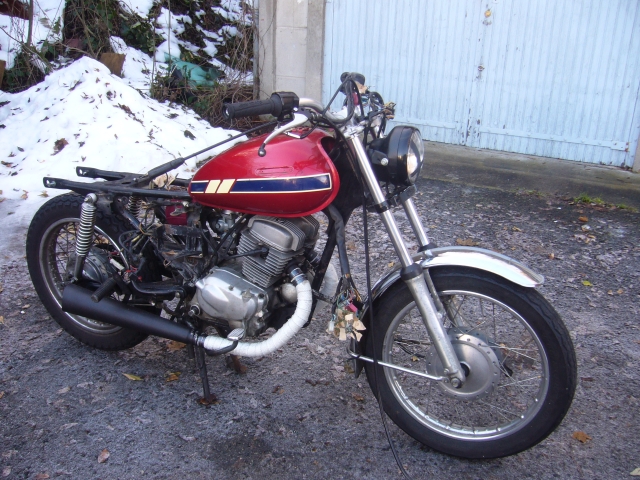

Maintenant, la ligne d'échappement....ça craint, vu que les silencieux sont recouvert en bout de scotch alu et que je sais pas trop ce qu'il y a dessous...
bé y'a ça :
Des deux côtés... :angry: ...en outre, grosse fuite à la jonction collecteur/silencieux côté droit...

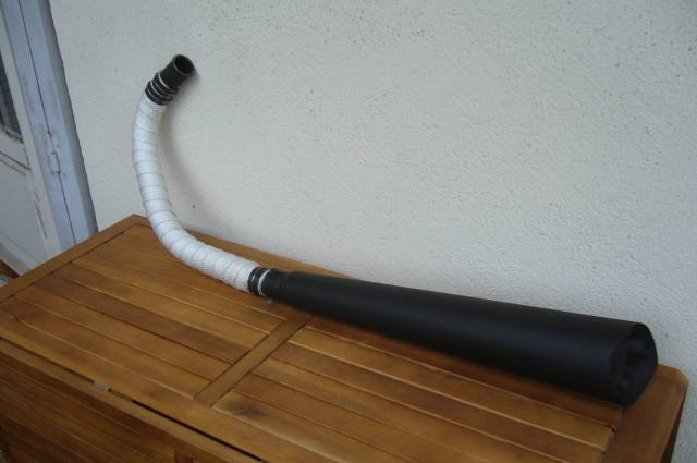

Pas les moyens d'investir dans des guns, même d'occaz...donc je coupe, je meule, je manchonne, je haute temp' et je bande thermique comme je peux....
C'est le moment de vous présenter mon atelier.. :D :
Au final, ça donne ça...pas parfait mais pas cher et sans fuite... 8D
On remonte le tout et valà :
"Jusqu'ici ça va"... :siffle:
