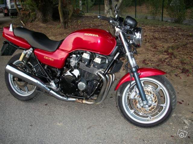

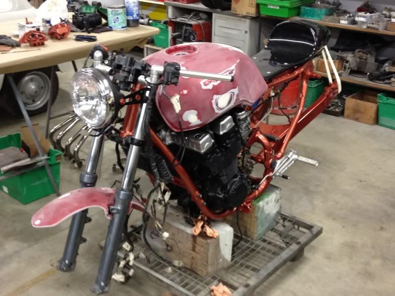

alors voila j'ai acheter mon seven fifty il y a pas loin d'un ans et demi dans l'idée de me faire un café racer !!!
mais voila entre tant je suis tombé amoureux et j'ai un peu oublier mon projet !!
la nouvelle chérie aimant la moto et mon futur cafra une monoplace je me suis acheter un 600 fazer de 99 ( biplace)
la brêle prend un peu la poussière au fond de ma carrosserie !
mais au fil du temps je bricole quand même un peu ma seven et petit a petit j’achète des pièces !!!!! ( coque arriere sur ebay , ligne complete laser , commande reculée , KN ...etc...)
et fin décembre 2011 pendant mes congés je me suis vraiment occupé d'elle !!!!
présentation en photo !

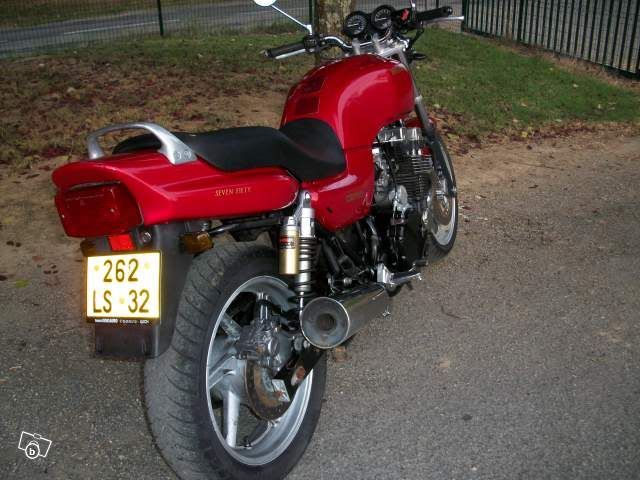

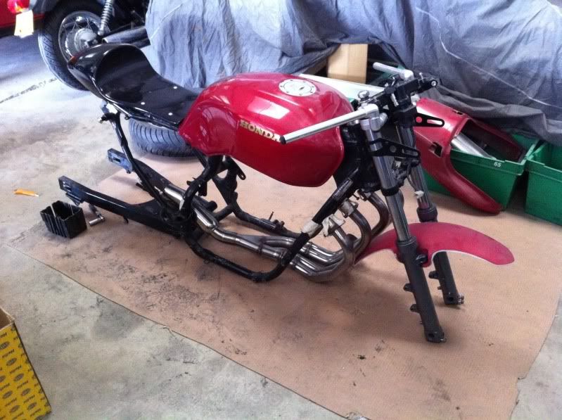

la voici quand je l'ai acheter

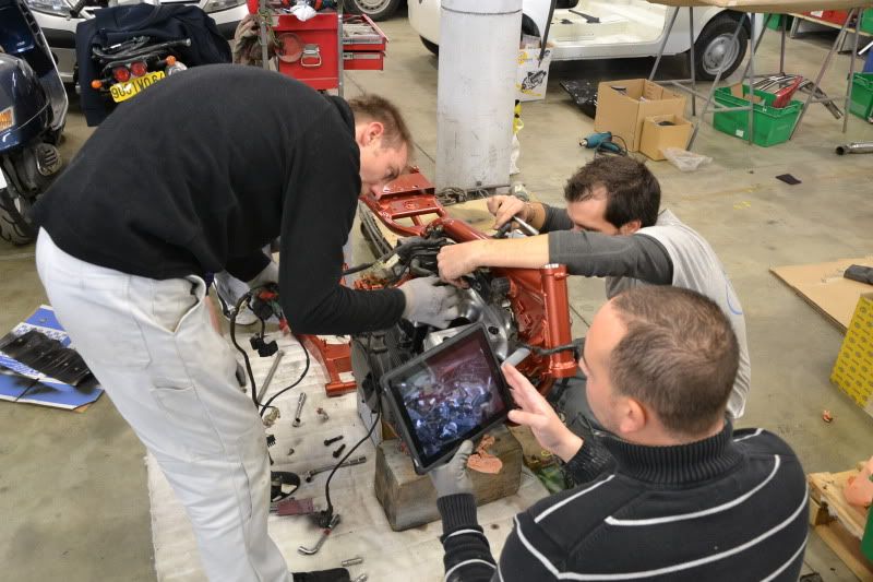

démontage de la machine avec l'aide des copains !!!

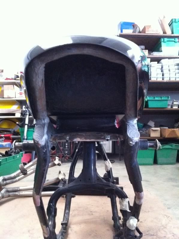

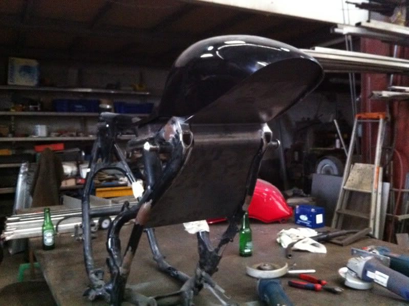

présentation de la nouvelle coque arrière et puis on coupe !!!
et je suis content de couper !!!! lol

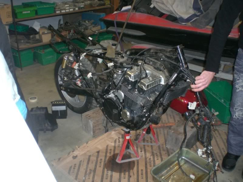

après la dépose du moteur ! petite présentation avec les bracelet tomaselli et le garde boue avant retaillé

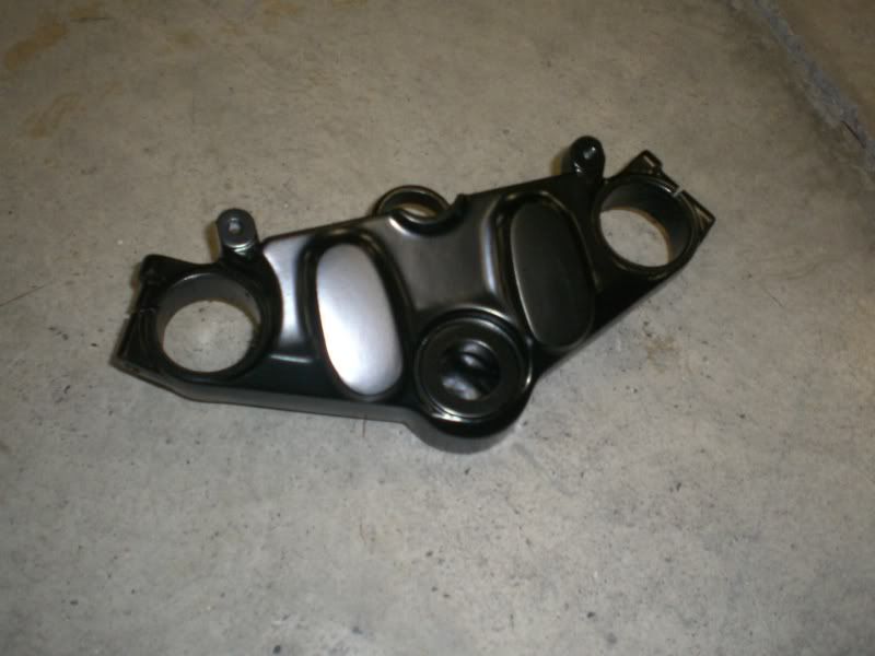

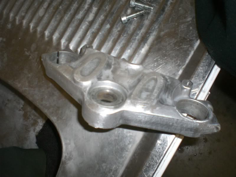

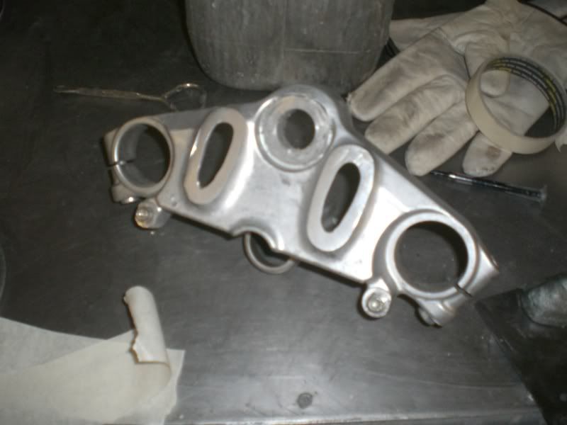

modification du te de fourche !!!

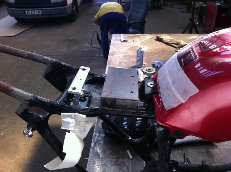

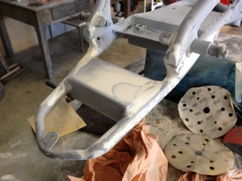

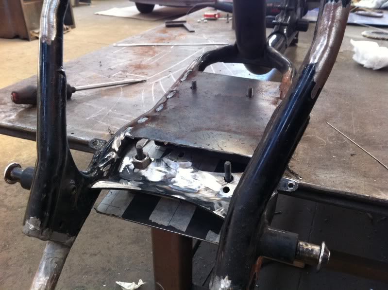

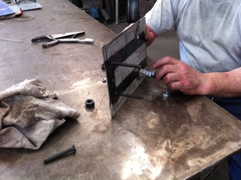

Petit passage chez un ami chaudronnier pour les modifications du cadre !!
Passage de roue sur mesure

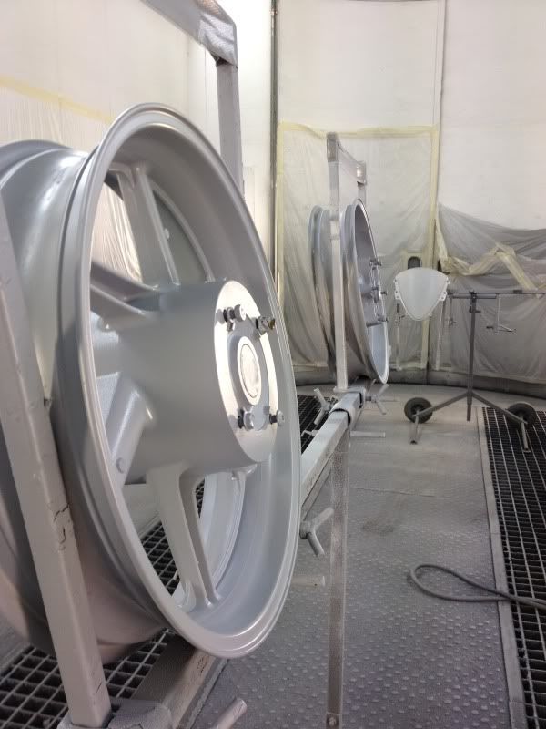

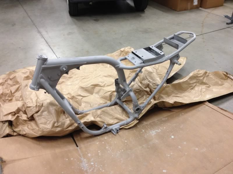

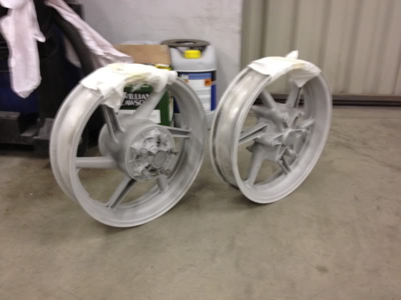

Sablage du cadre et des jantes
Réception de mes commandes reculées après 4 mois d'attente!!!

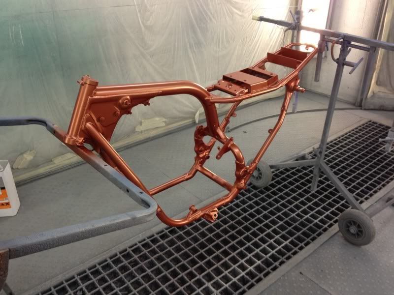

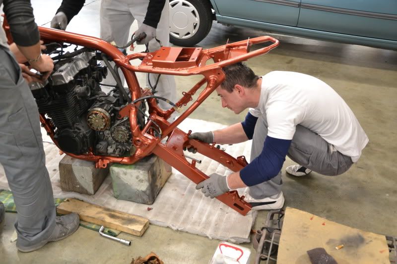

Petite finition sur le cadre et mise en peinture couleur cuivre !!!!

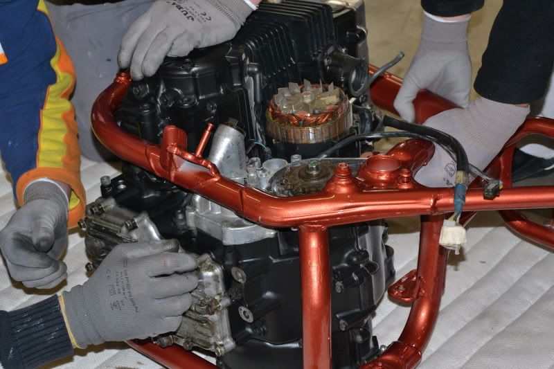

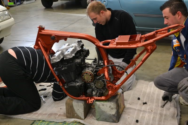

Remise en place du moteur après l'avoir repeint en noir haute température
Les photos prises lors du démontage nous aide bien !!!
Montage du bras oscillant

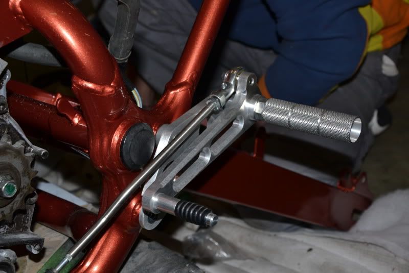

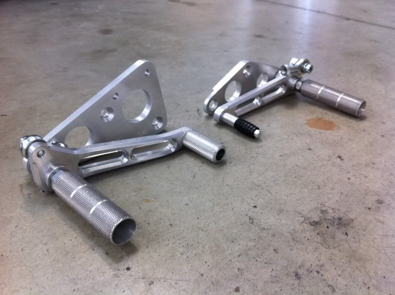

Montage des commandes reculées !!!!

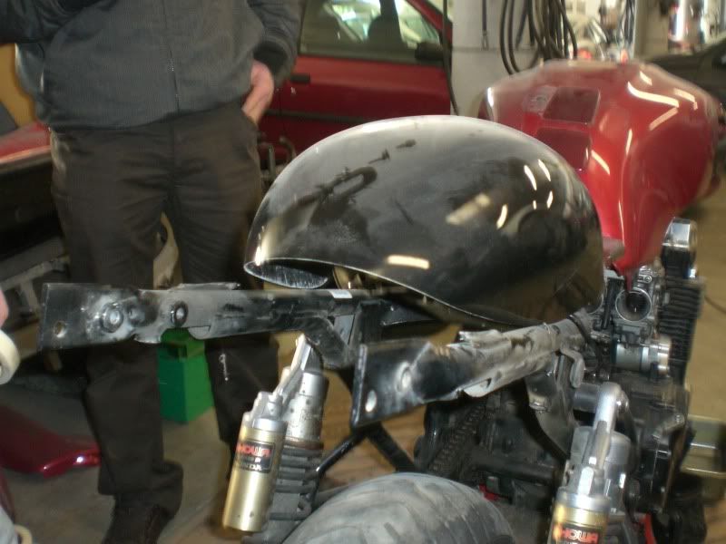

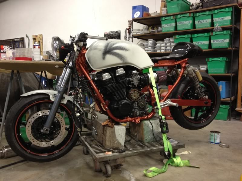

Montage du réservoir et de la coque arrière pour me donner une idée

y'a du beau taf deja fais dessus ! pour la couleur des pieces de carro', tu lui prevoit quoi ?
par contre l'optique avant j'aime pas, j'aurais plus vu un ptit optique style Vrod, vu et revu mais ca reste pour moi,a mon sens, une valeur sûr de bon gout ;)

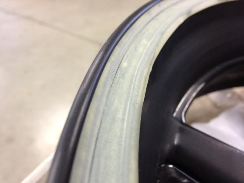

le seul defaut que j ai trouver, sinon :dance: :dance: :dance:

j'avai vu aussi se manque de peinture fait gaff sa pourrai rouillé, jolie boulot j'aime bien la couleur du cadre
:pain: :pain: :pain: :pain: :pain: je l'avais vue aussi j'atendais pour voire qui allait le voire :lol: :lol:

Vous êtes dur les mecs. :pain: Je m en fais pas trop, pour lui. Connaissant son travail, et connaissant le loustic, la rouille va pas arriver d ici la ;) :lol:
je devais surement avoir mal au dos quand j'ai peint le cadre !!!!!! :fuck2: :fuck2: :fuck2:

originale la couleur, bon projet ;
pour le feu, plus collé dans le tube de fourche pi ça roule.
j'ai monté les memes bracelets sur mon B6s, ils ont une putain de façon de se bloquer au niveau des réglages des inclinaisons avec leur forme conique :mur:

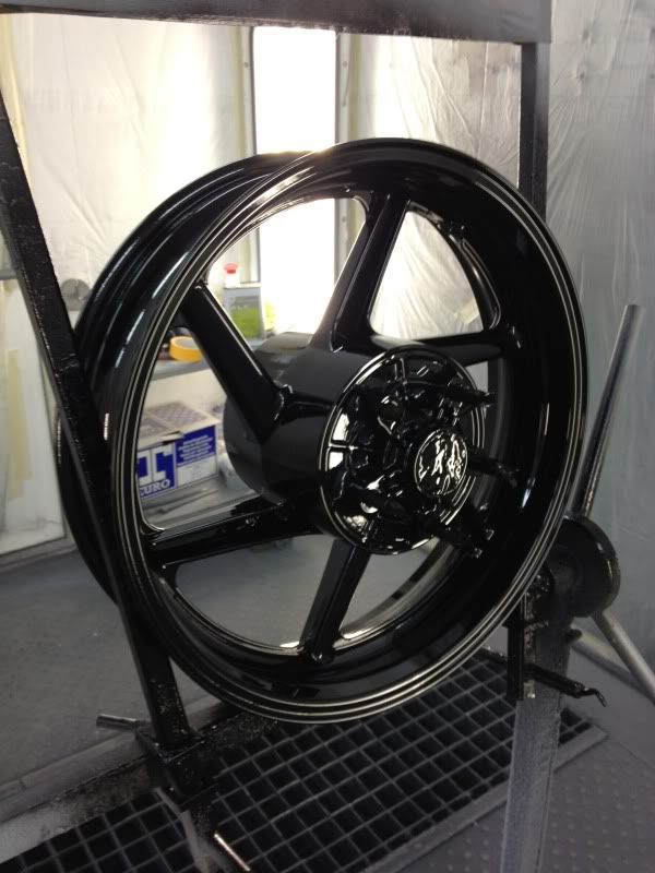

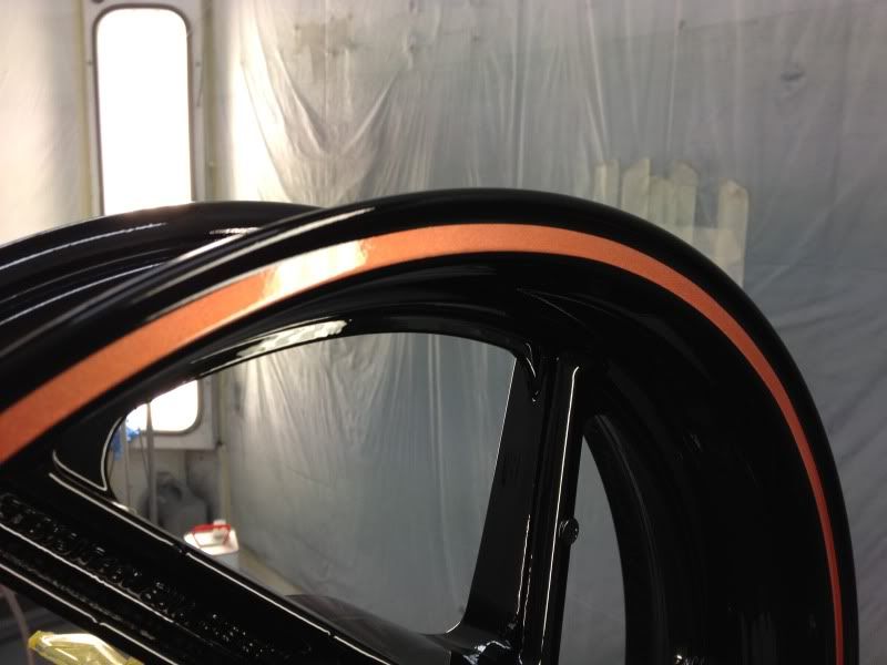

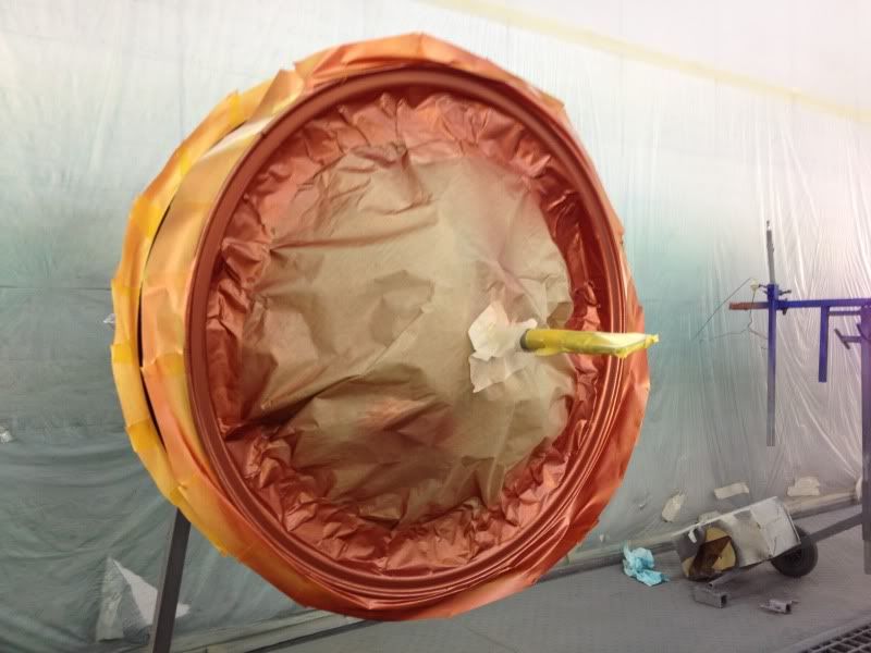

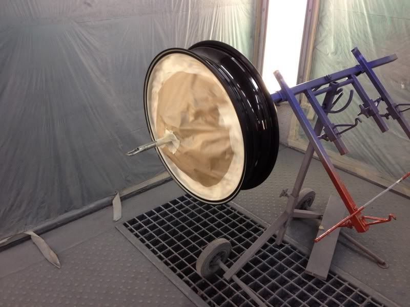

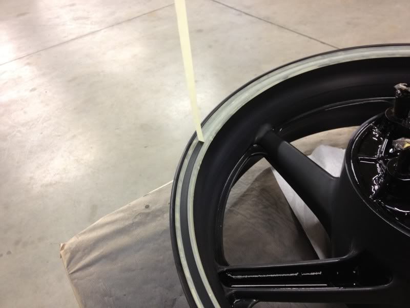

Aller on continue !!!
Peinture des jantes en noir !!!
et peinture d'un liseret au couleur du cadre !!!
et je vous cache pas que je me suis bien fait chier a cacher ça :injure: :injure: :mur:
et apres le montage des conti sport attack hop on regarde ce que ça donne sur la brele !!! 8D
