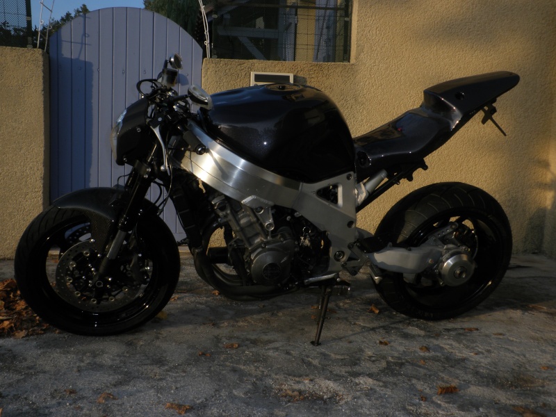

salut a tous ; voici mon projet presque fini apres presque un an de travaux ; il reste le koso a monter (il doit arriver de chez doowy cette semaine j'espere) et le kit chaine a poser.J'ai pas encore redémarré le moulin alors demandez pas ce que ca donne !!On avisera le jour du demarrage et de la syncro.
Et j'oublie aussi la selle !!Mais les premiers roulages se feront a cru ! :diable: Et....trouver un assureur pas trop voleur :armes:

Du classique : monobras, jante de bagnole(merci cedric57 et mandrake) tete de fourche mt 03; une fourche de cbr 600 , une caisse a outil, quelques magazine des potes soudeurs et tourneurs et de l'huile de coude.Et surtout ; rien lacher quand t'as une idée en tronche....Et pis tien t'as été sage

joli, par contre c est peut etre un effet, mais je trouve la jante arriere grosse!!! c est du 17 ou 18???
C'est du 17 avec un pneu en 210 ; l'effet grosse roue est a cause du dessin des rayons qui va jusqu'au bord de jante, je pense.

C'est quoi cet échappement "p'tite bite" ? :pain:

"ptit' bite" !!Jalouse va !
Ca vient d'un hornet , c'est du Laser gp style ou un truc du genre.J'ai gardé les deux terminaux et usiné deux manchons puis une petite patounette en alu.Comme dit plus haut c'est pas sur que je les garde car j'ai pas encore démarré !.. :flic: :flic: Mais j'ai aussi préparé 2 db killers car ca ma plait vraiment . :diable: :D
