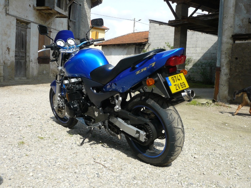

la voici a l achat ya 2 semaines : :confused:

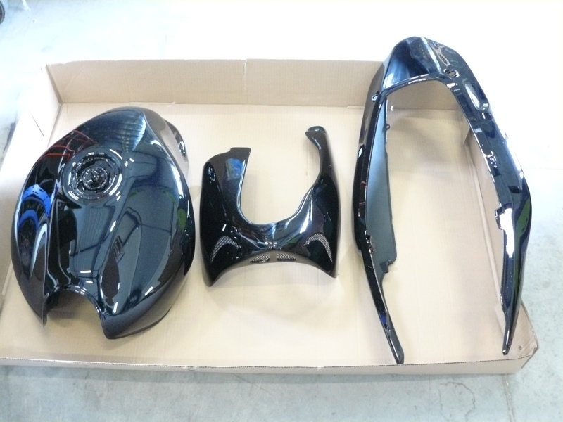

au programme on change de teinte( j aime pas le bleu) ca sera un noir brillant !
une fois remonté , la bulle virer ,et le phare rond egalement peint en noir matt en attendant le storm

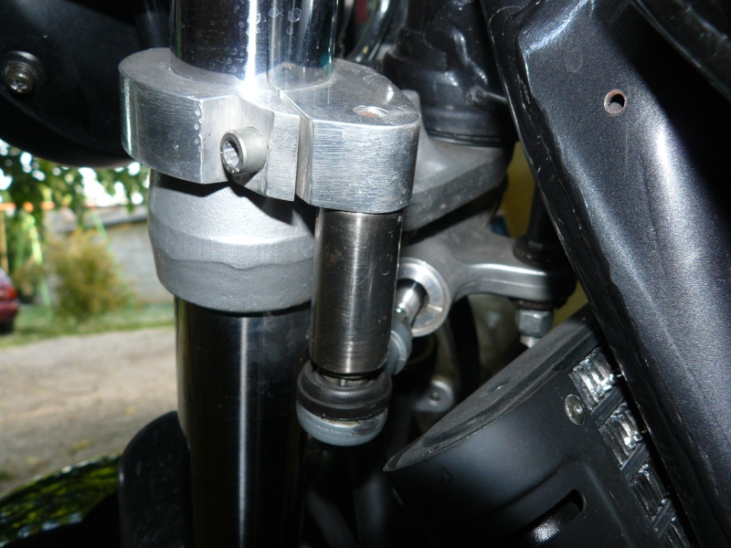

une petit amortisseur de direction avec la pate fait maison tailler a la scie :lol: ( mon cousin s ennuie de temps en temps )

un amorto de direction sur un zr7 :pain:
MessagePublié: 20 Mai 2009, 22:30
Messages: 353
ca a pas de reel grand interet surtout vu mon pilotage mais ca ma rien couté et c est mieu que sans :lol:

les compteur je les ais pas toucher car ils vont bientot virer, mais pour le phare rien de plus simple tu demonte ponce au 240 et 500 ca suffit pour la finition ensuite apret , tu peint et ensuite tu vernis ca coute juste le prix des bombes ;) , juste faire attention si tu fait des pieces plastique prendre un appret plastique !

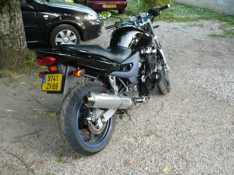

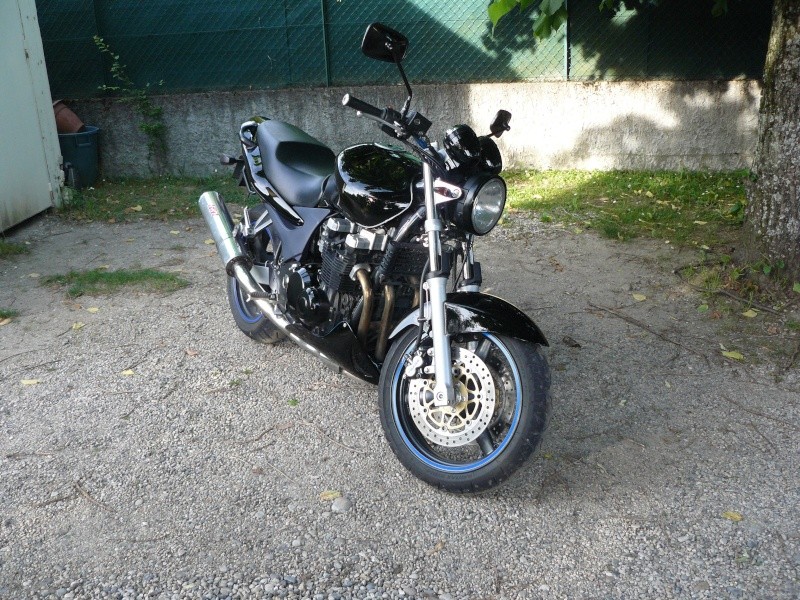

allez 2-3 photos:
et une petite vue du koso qui marche parfaitement..... maintenant :lol:
me reste a refaire le support qui est fait a l arrache!
et je reflechi a un nouveau dessin de l arriere car je le trouve beaucoup trop long et pas assez relevé....
MessagePublié: 03 Août 2009, 23:27
Elle en a de la gueule maintenant :miam:

le tendu de la peinture du reservoir est vraiment nikel :love: :love: chapeau au peintre sino nle retse de la meule fait sobre et classe comme dit nounours :salut:

merci , pour le reservoir et le coque arriere la peinture est nickel mais par contre pour le sabot et le GB ca a merdé un peu mais bon pas grave!
