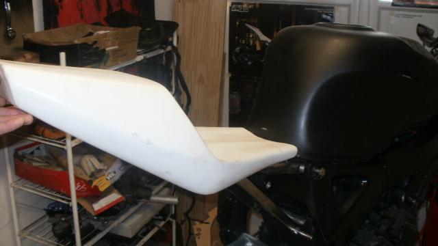

C'est repartit pour une tour, après avoir chercher pendant quelque temps pour monter un turbo sur le CBR je vais mettre cette idée de coter (J'ai bien dit que je la metter de coter) pour préparer la meule pour piste !!! :diable:

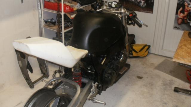

Pour commencer un coque commander d’Allemagne y a quelque mois.Les photo parle mieux que les mots.

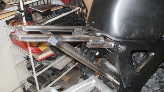

Hier soir j'ai commencer le bati arrière.
On pose la coque pour voir ce que sa donne.

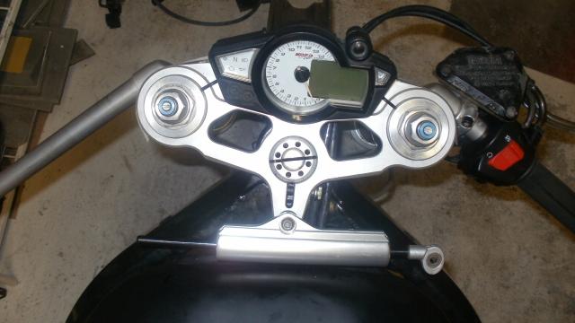

Après quelque bière et une petite aprem passer chez Doowy Shop je repart avec un train avant et arrière de ducat 999. A peine arriver a la maison que le montage a blanc et fait.
Le nouveau tableau de bord

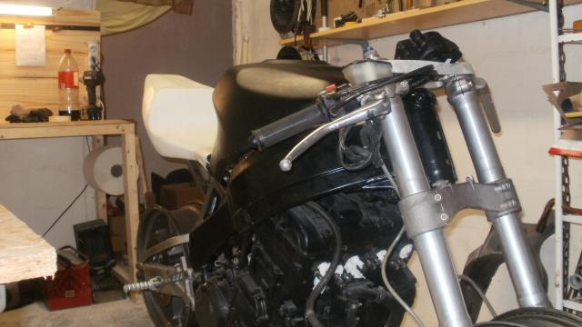

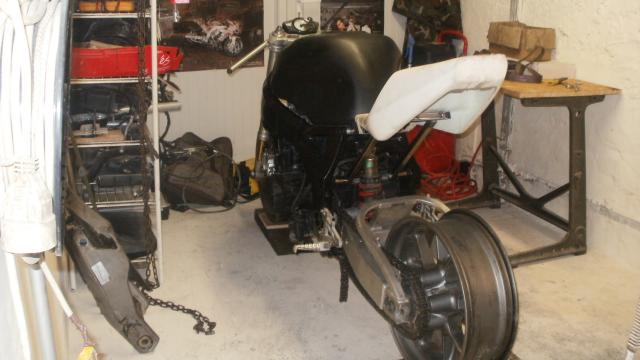

Et une petite vue d'ensemble.
Reste plus qu'a tous adapter :pain:
Les photos son pas terrible, pas de place et pas de lumière :bounce:

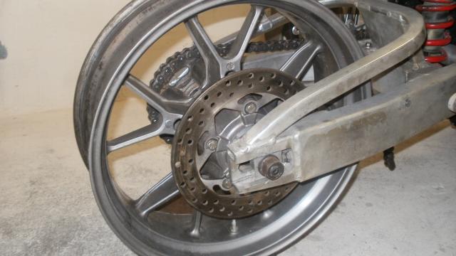

Gros nettoyage des pièces ce soir et j'ai commencer a réfléchir pour adapter tous sa, dommage que sa soit pas plug and play :pain: Le seul soucis que je rencontre c'est pour adapter la couronne du CBR sur la jante marchesini :confused: Si quelqu’un a une idée :D
Quelqu’un connais un usineur dans le 44 ou le 49 par hasard :?

Je t'aurai bien refiler l'adresse pour la coque mes sa va faire quelque mois que je l'ai commander et m'en souvient plus du tout :confused: Me rappelle juste que sa venais d’Allemagne :pain:

Sinon une petite question quelqu'un c'est si c'est possible de faire faire une couronne arrière sur mesure :? C'est le seul truc qui m'emmerde :mur:

Couronne sur mesure tu achète une fret Brute tu Superpose avec celle que tu veux faire .

C'est quoi une fret brute :? Je connai pas du tout :confused:

C'est une ébauche de couronne ou tu as les dents et juste un trou de centrage.c'est à toi faire les trous de fixation
