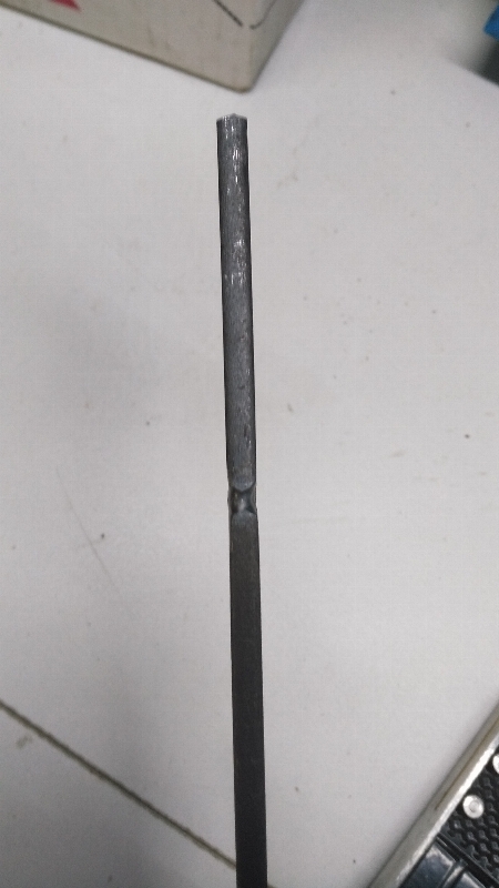

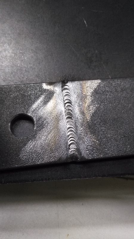

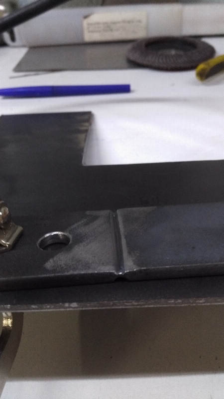

MessagePublié: 25 Mars 2018, 20:29
Messages: 2539
Je profite de ma prepa pour Pour alimenter un peu ce post
Soudure bord a bord d'un plat de 5mm:
Chafrein des deux cotés
Cordons des deux cotés a 70A de memoirs avec metal d'apport Inox
Check de la penetration :-)
