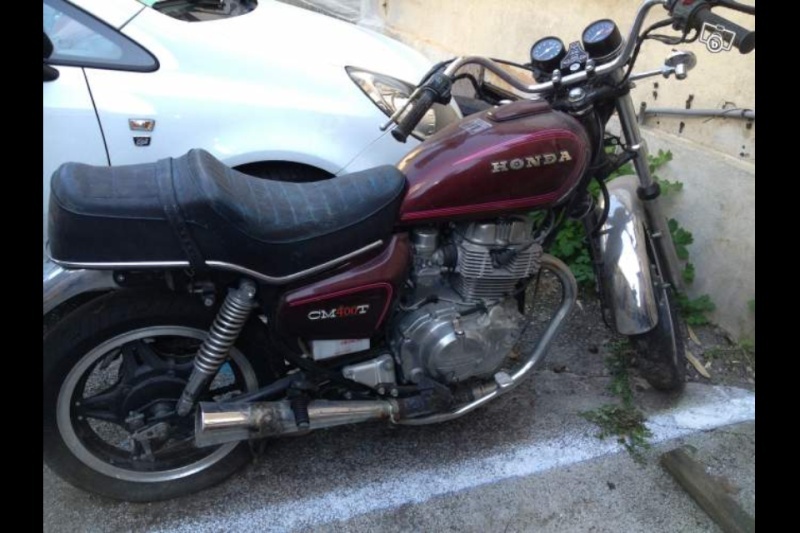

Bonjour, à tous je viens demander conseils au grands mécanos et connaisseurs que vous etes !
J'ai l'opportunité d'acheter une Honda cm400t de 1981 avec 27000 kilomètres pour 200€ pour un faire un bobber :D
mais (oui c'est chiant mais y'a un mais) cette becanne n'a pas tournée depuis dix ans, et elle etait stockée sous une bache.
J'ai recherché vite fait sur des forums, et un mec dit qu'il avait un cm400t qui n'avait pas tourné depuis 4 ans, il a simplement changé la batterie et elle est partie au deuxième coup de démarreur
Donc d'après vous est ce raisonnable d'acheter cette moto ? Quelqu'un connait bien ces moteurs ? Quest ce qu'il faut vérifier en priorité avant d'acheter ?
Photo du Brelon :
Merci d'avance ;)

Pour 200€ tu ne prend pas grand risque...
Au pire si tu la revend en pièce, tu te feras un billet dessus alors...

A ce prix là fonce !
Tu risque rien...
Si tu galère ou que ça te gonfle, tu revend en pièces, tu retombera à l'aise sur tes pattes.
Bon choix en tout cas elle est cool cette petite brêle ;)

Merci les gars, d'après quel pourrait etre les soucis majeurs après 10 ans sans que le moteur tourne ?
 Sujet du message: Re: Avis sur achat Honda Cm400t
MessagePublié: 24 Avr 2013, 10:50
Nettoyage carbus
lubrifier moteur
batterie
vidange rese
controle global des trains roulants
etc...
Messages: 1338
Localisation: Saujon (17)
Déja tout vidanger, réservoir, huile, carbu,... Nettoyer les carbu et le réservoir (en 10ans doit en avoir de la rouille..)
Changer les bougies, recharger la batterie et prier au moment d'appuyer sur le bouton magique^^ :siffle: :pain:

Pour 200 e,tu risque pas grand chose comme disent les autres,meme avec en gros 400 e de consommables et quelques pieces pour la transformer en bobber,ca te feras une chouette bécane pour moins de 1500 euros a tout casser.
Vas y fonce.

Quand tu relanceras le moteur laisse à chaque fois bien chauffer le moteur, ne tape pas dedans dans l'idée de la décrasser mais refait lui un rodage et peu de temps après une nouvelle vidange.
Moi perso mécacil est mon ami.
Puis s'il y a un ic avec cette bécane 200€ c'est le prix de ton aventure prépa
bon bricolage
