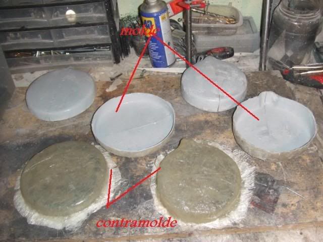

max pour les pares carter tu moule direct sur la piece ou tu as fait un moule?
MERCI tout le monde ca fait plaisir ;)
pour les protege carters Bang,

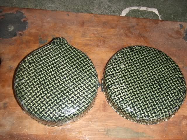

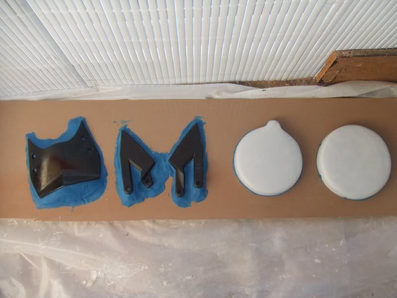

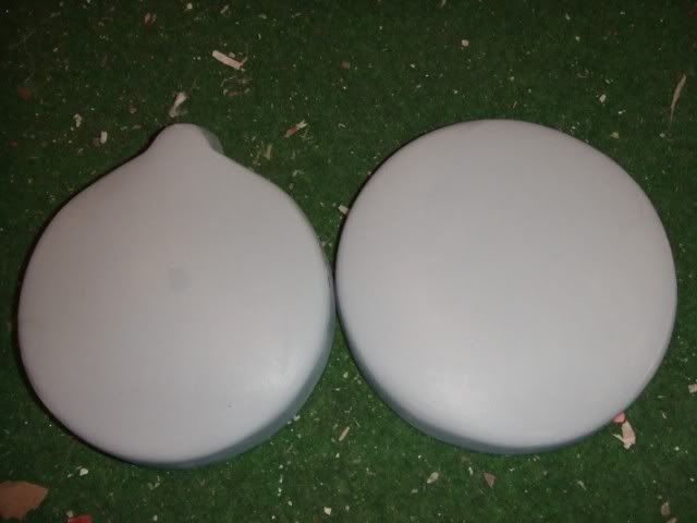

1) j,ai fait les PC en fibre de verre
direct sur les carters a force d metre de couches de fibre (bien fait avec la dernier tout fine a la fin t,as besoin d metre tres peu d mastic)et finalment d mastic
poncer +polier et voila:
reste a mouler:

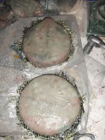

faut dire q le 1ere paire je l fait sans la pompe a vide et C,EST PAS LA PEINE!
les PC sont bien futus mais LA RESISTENCE C?EST PAS LA MEME!
faites avec moule et contramoule + presion
et oui, c,est pas omme ca q il faut faire mais des fois je besoin de tester
TOUT MES PROTEGE CARTES SONT FAITES AVEC LA POMPE A VIDE
la pompe a vide c,est la seule facon d faire rentrer la resine dans les fibre a niveau microscopique

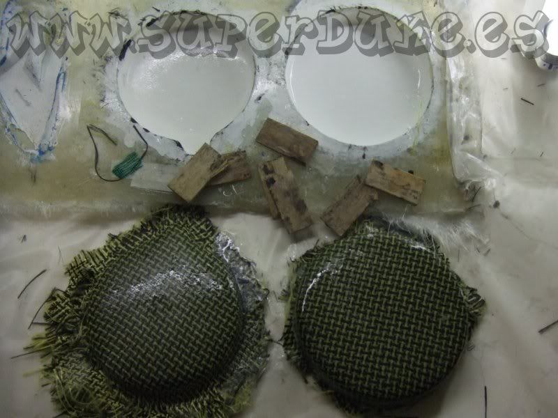

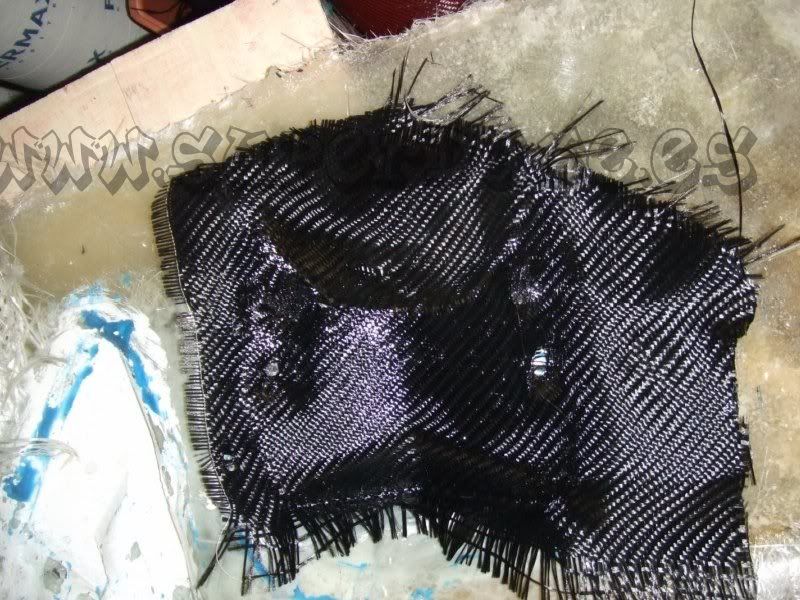

voila le tissu:
la pompe a vide va faire rentrer la resine par tout le nide d,abeille
7 couches d carbon/kevlar a 210gr/m
pure beton arme!
demoulage demain d mes 1eres "vrais" protege carters :bounce:

et c,est la meme procedure q pour la coque d SD-R
metre les couches d tissu carbone dans le meule avec la resine epoxy
metre les tissus pour le vide, conecter le tuyau d la pompe a vide, fermer et gaaaaaaaaaaaaz!
demouler apres 24h et polir
pour le prochain GVA en carbone rouge je vais faire des photos des etapes :salut:

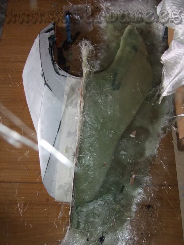

ton moule de gb tu la fait en une piece?
 Sujet du message: Re: Max composites; le retour!
MessagePublié: 04 Mai 2010, 23:39
t'es un big malade !!! jvais avoir du taf pour toi bientot si ça te dit !!!
fait moi une proposition
MessagePublié: 04 Mai 2010, 23:41
bangours a écrit:
chapeau bas MR
2 pieces , pret pour la pompe a vide :dance:
pas mal, mais je peut faire mieux encore la prochaine fois
le GVA sorte pas poli, il faut polir en peu un fois demoule

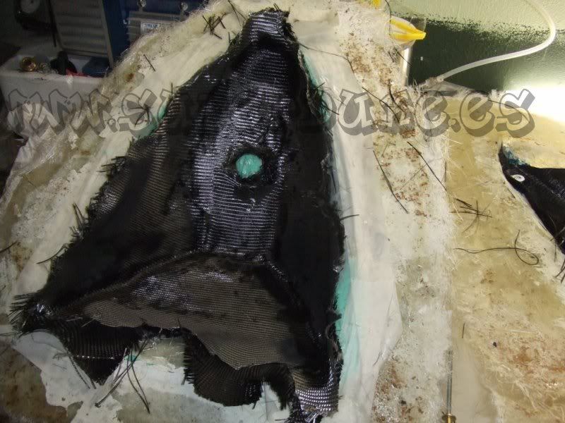

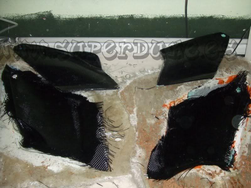

la coque SD-R aussi en 2 pieces:
bordel imprsionant d pieces carbone pour superduke!
les BAA
ecopes phare2007( je vais faire aussi en carbone rouge)
ouies rservoir( je vais faire aussi en carbone rouge)
saut vent phare 2007( je vais faire aussi en carbone rouge)
doseret selle( je vais faire aussi en carbone rouge)
presque un carenage complet SD en carbone Rouge! putaaaaaaaaaain ca va peter grave la superduke d mon pot! :bave: :bave: :bave:
