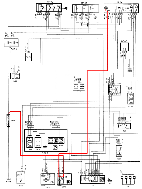

Bon bah avec le schéma
Débranche ton + Alternateur; si ton voyant s'éteint, je dirait que ton pont de diode Alernateur est HS...
Sinon, comme dis plus haut, Neiman
Bon courage

(C'est le gros câble sur ton alternateur, le BB18.
Gaf a pas toucher l'alternateur une fois débranché, sinon, gare aux étincelles :pain:)

salut sa peut être ta masse batterie relie a tas casse qui doit être oxyder si set pas sa c'est ton neimam

As-tu au moins essayer de débrancher la cosse que je t'ai dis ?

alternateur HS , pour la ventil ça reste a voir ><

Bon, voilà, tu sais d'où viens ton voyant ;)
