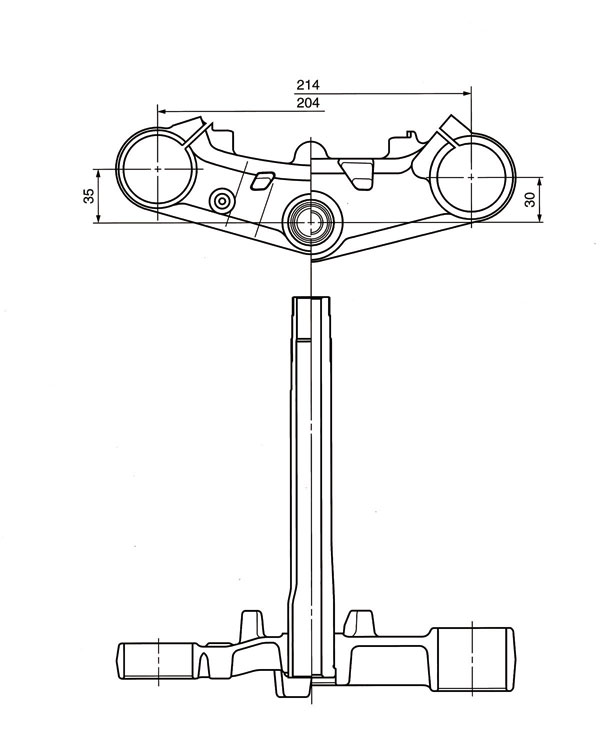

je voulais savoir si les T de fourche de 900cbr sc33 sont les même que les sc29. y à t'il une différence de diamètre de fourche?

il me semble que les T de SC33( b)sont un poil plus large que ceux de sc29. le diamètre de la fourche est de 45mm. Vu que le T est plus large il faut faire des entretoise
Tiens regarde ici peutetre que tu auras tes réponses ;) Vers ici liste des modif au fil des années

vu que les deux modèles ont le même diamètre de fourche,je peux metre le T supérieur d'un SC33!!!

un sc 33 pas un SC33B !!!! ceux des B sont plus large de 10mm
