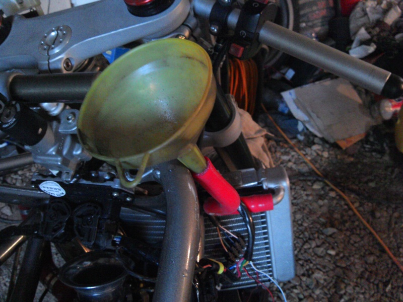

Je remet en eau mon moteur de s4rs (998) et des soucis de flotte.
J'ai remit en eau avec un vase d'expansion provisoire, quand le moteur est chaud et que je l'envoie dans les tours, le niveau augmente severement.....et redescend doucement quand j'eteint le moteur.
Je voit 2 hypotheses mais je voudrait vos lanternes avertit.
-j'ai mal fait ma purge.
-j'ai claquer 1 voir les 2 joints de culasses.
Y a pas vraiment de bulles d'air qui remonte
bon, je suis sur a 99% de ne plus avoir d'air dans le circuit.
vase provisoire au mini, je la fait chauffer, le niveau monte, mais pas de bulle, je retire environ 100ml pour ne pas que ca deborde.
quand je met des grands coups de gaz, le niveau descend brusquement et remonte quand je lache les gaz.
ca fume pas au cul je precise, et toujours pas de bulle d'air.

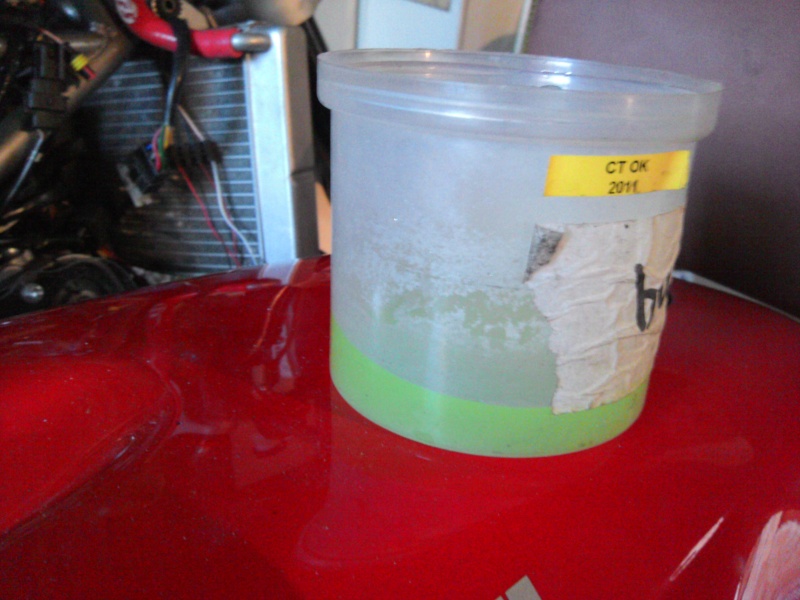

voila ce que je retire une fois le moteur chaud, pour arriver au meme niveau qu'a froid.

Vu les photos, c normal que ça fasse ça. Ferme ton circuit (vire l'entonnoir et ferme le circuit avec un bouchon) et ce sera regler.
Plus le moteur prend des tour, plus le débit et pression est élevé, et avec t° le liquide se dilate.
Sur ta caisse, enleve le bouchon du vase et fait le même test et tu aura le même résultat.
À moin que ça te fasse ça avec le circuit ferme, la je dirais prise d'air...
