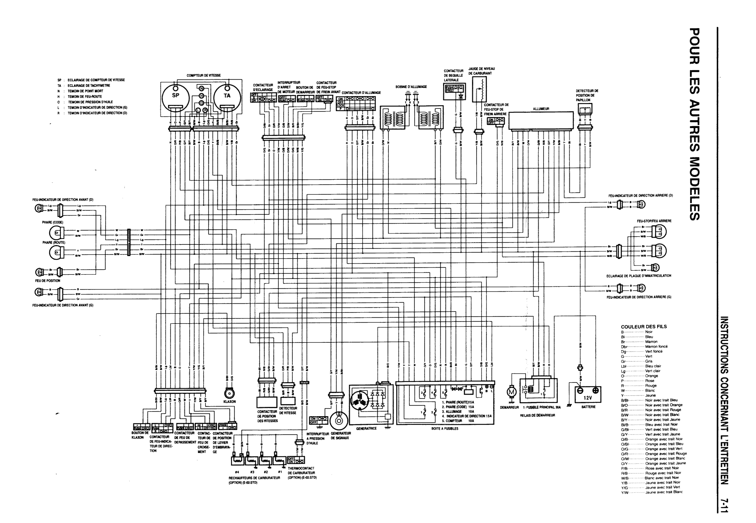

je suis sur le point de monter un compteur digital chinoix, type koso
le souci, impossible de trouver un schéma de câblage du compteur d'origine, je trouve des schéma de bandit phase 1, mais pas phase 2, et les branchements ne sont pas les mêmes
une solutions pour retrouver a quoi corresponde les câbles? pour les voyant ça va, mais pour la vitesse, compte tour, jauge...
édit:schéma complet 1220 bandit phase 2
http://www.lerepairedesmotards.com/img/ ... ec_b12.gif

c'est bon trouver, j'ai passé un moment a fouiner sur le net pour trouver un truc potable !

Poste les schéma ici et ajoute un résolu dans ton titre ça peut aider d'autres personnes :)
pas bête ;)
